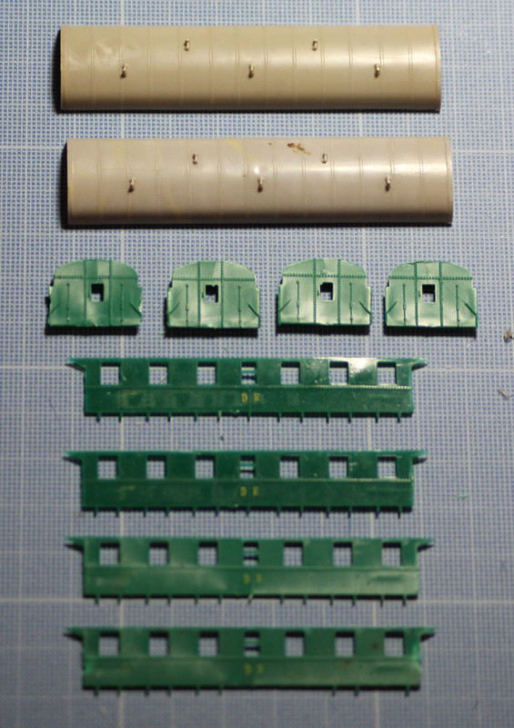

В общем встал извечный вопрос: "как делать?"
на глубокое погружение в 3D моделирование я не готов, хотя и понимаю примерно как оно делается, благо с 3D Студио был знаком еще в 1995 году и, периодически, делал в ней иллюстрации для разной полиграфической продукции.
Решил опять впасть в "шустовщину". У меня уже был реализован "егоровец"
http://forum.nscaleclub.ru/index.php?topic=2575.msg59993#msg59993
из старопиковских 7-ми-оконников (вагонов DRG 3 класса), который был введен в первый состав СЖД в этой теме http://forum.nscaleclub.ru/index.php?topic=1431.msg64416#msg64416
там было все просто, но не быстро
разобрать вагончики
расчленить
подогнать
склеить со вставками из обложки компакт диска
добавить тележки, вентиляторы Коршунова из точеного литника, поручни и оформить окна
вот и здесь решил применить такой же подход, нужен был "донор", и как и с семиоконниками, одним ограничиться не получилось

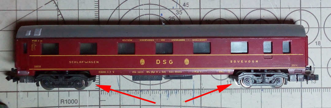

тележками помогла LIMA:
Lima 320332 DSG Sleeping Coach Type Wlab 4üm

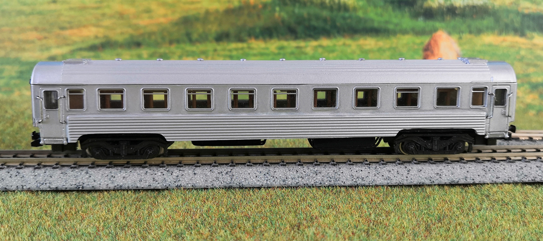

Долго я ходил вокруг идеи перепила Roco 24271 в мистралевский Dev Inox, распилить дело то недолгое... у меня ведь был вагон 1-2 классов, у которого разные размеры купе и соответственно окон, а у мистралевских прототипов все окна одинаковые, как и купе соответственно нужно либо пилить второй вагон 1-2 классов в ответку, либо покупать вагон 2 класса (или 1го) и пилить из него, но зачем мне тогда Roco 24271...
кстати вспомнил (5 лет прошло) зачем покупал этот Roco 24271 ÖBB Reisezugwagen, Eurofima, 1./2.Kl., orange - я где-то прочел что его телегами можно заменить телеги на Октябрях и это будет прям "космос", в общем это был уже не вагон, а корпус без телег, который ни продать ни выкинуть.
тоже много искал варианты покупки на ебеях и почему-то у меня никак не получалось зацепить Roco Reisezugwagen 2.Kl, конечно он мне в итоге встретился, но у него оказались совсем какие-то странные телеги, которые к Октябрям точно никак не подходят, соответственно пошел по первому варианту а в качестве донора шасси решил полностью взять шасси от лимовского DSG Sleeping Coach. поэкспериментировал со смывкой красок, прикинул на компе
3 момента
1) 9 окон (купе) нужно по длинне шасси, а у прототипов 8;
2) буфера скрыты корпусом вагона;
3) подвагонка вообще ахтунг (Lima не заморачивается, или может позже что поменялось, но вот вагоны того времени все идут с одной подвагонкой, только тележки и корпус меняются)

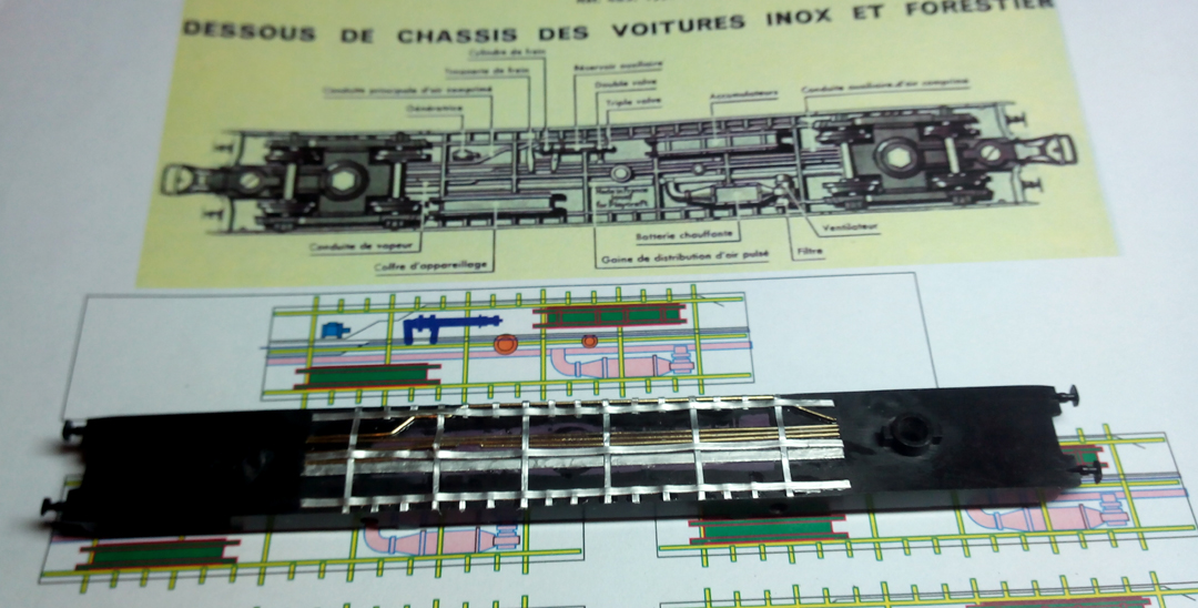

в результате все-таки нашёл, что DEV (division of études de voitures) с 1955 года по 1970 выпускали удлиненные - тип "Inox longues", те что покороче выпускали с 1950го по 1954 - т.е. будет по мотивам A9s (3). Буфера переклеим с Roco (2), подвагонку сообразим на основе зарисовок в каталоге JOUEF, мне такой детализации по их мотивам будет "за глаза"!

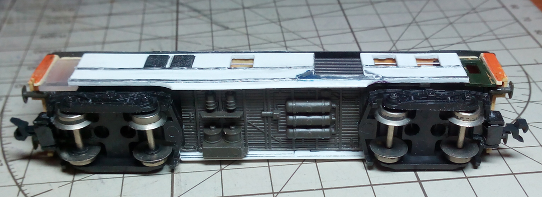

нарисовал себе схемку цветную в масштабе, запасся проволокой и фольгой от бутылок и занялся подвагонкой

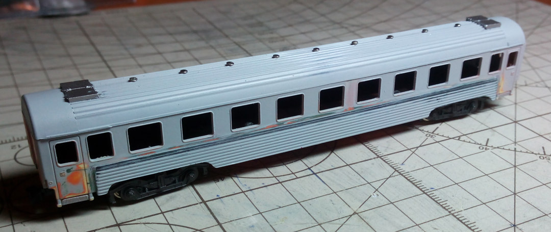

с самим корпусом конечно все сложнее, мне же нужны были продольные гофры на боковинах вагона под окнами - перепробовал ВСЕ "советы моделистов" - строгать полотном ножовки, давить шариковой ручкой, резать резцом по линейке - фуфло - вероятно в этих вещах можно достичь просветления, но тогда модель будет знаАачительно позже и не в этой жизни - выручили "друзья моделиста": коробки от компакт дисков
С крышей, интерьером и стеклами все было проще, нужно было аккуратно укоротить, склеить с учетом креплений к корпусу. На крышу нужны были ящики кондиционеров и грибки вентиляции - части катовских цистерн и булавки (кстати с булавками тоже засада, пришлось перерыть все домашние закрома у женщин - головки то на них разные! еле набрал какое-то количество боле-менее подходящих)
пришлось поковырять и телеги, любимые катовские кулачки туда никак не вставали пришлось сколхозить под них коробки прямо на телегах. Но в целом я был доволен результатом, с учетом минимального опыта в таких делах (назвать это технологичным словом "конверсия" я как-то стесняюсь, нужно работать над повышением самооценки!)

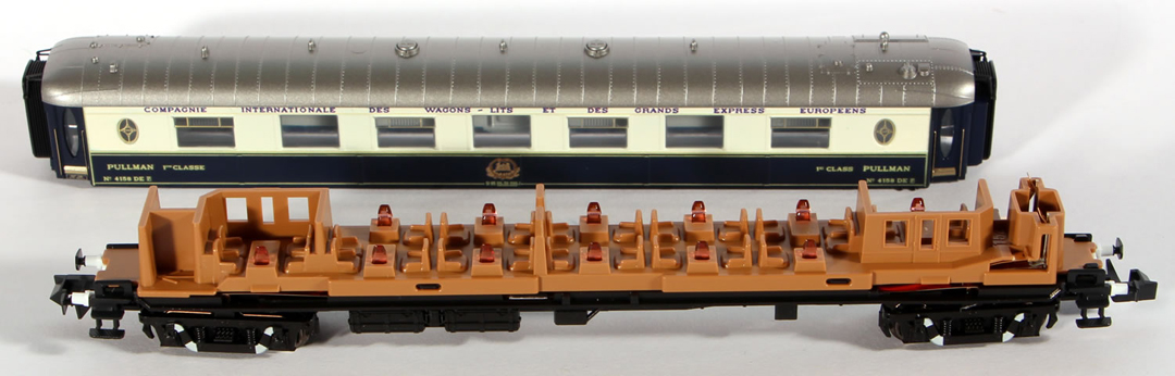

PULLMAN "Лазурный Берег" и ресторан CIWL с кондиционером
вагончики с белыми крышами, в отличном состоянии, нашлись на каком-то региональном ебее от LIMA, да наверное они менее качественные, детализированные и аккуратные чем от Риваросси, LSmodels и Kato, но вполне бюджетные и в целом отвечающие нужному внешнему виду. Крыши покрасил.
Lima 461 (надпись на коробке) по каталогу 320304b International CIWL 4161 PULLMAN
и
Lima 320303 (надпись на коробке) по каталогу 320303a International CIWL 3360 Voiture Restaurant.

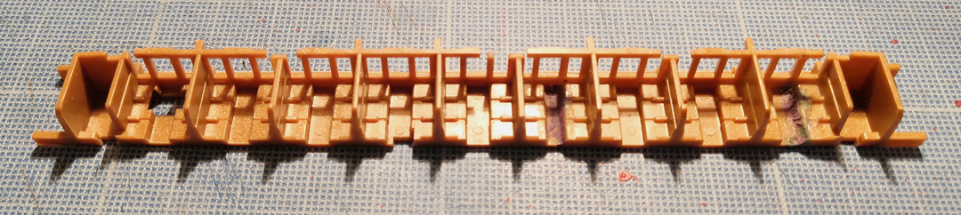

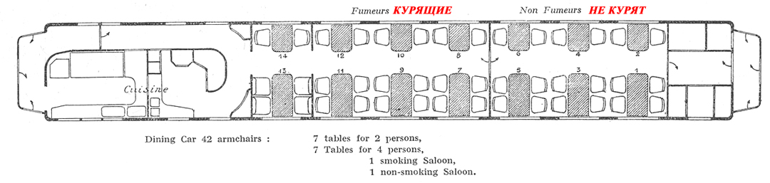

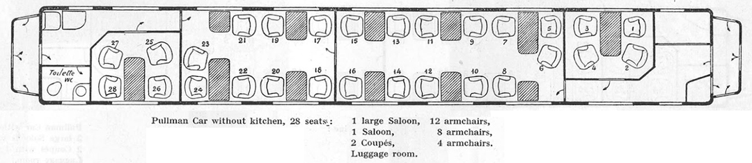

Единственный момент, абсолютное отсутствие интерьера, ну и подвагонка "типа LIMA - одна на все!" Подвагонку менять не вижу вариантов, а вот салончики очень захотелось, причем не такие убогие как у КАТО! Вот для примера Pullman WSP 4158 DE из набора PARIS HONGKONG 1988 CIWL Orient Express Wagons Lits (Basic 8-Car Set)
ну ведь ни о чём интерьерчик...
и есть куча доноров по сходным ценам "рупь за кило" из наборов Arnold Rapido #0142, #0143 Rheingold Train DRG with Interior Lighting, или просто Arnold Rapido #3721 Rheingold Mitropa 2nd Class Lighted Dining Car. Ну может вот сейчас нет, но был какой-то выброс что они очень дешевые везде были и я прикупил несколько.
поискал хорошенько схемы и если с Pullman вроде как почти нормально получилось и с минимальным перепилом
то вот ресторан так просто не дался,
на него ушли все остатки от первого интерьера для Pullman и пришлось выпилить весь пол между столами и стульями чтобы впихнуть нужное кол-во мест, и одного столика все-равно не хватило
получилось что-то среднее между рестораном и пульманом 2го класса
в целом вид удовлетворительный

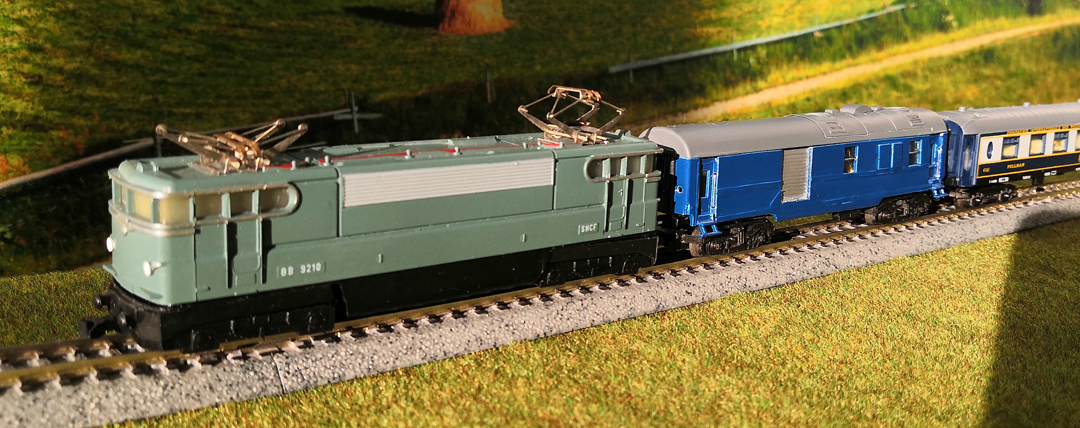

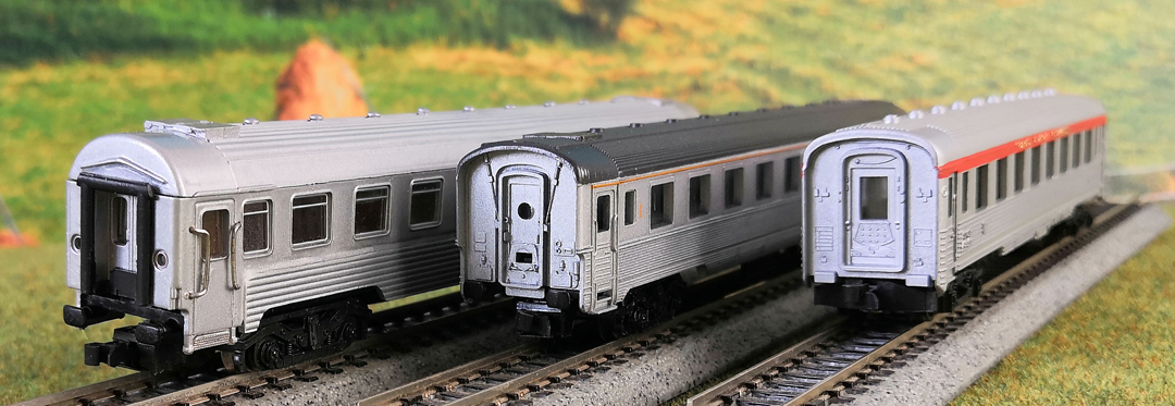

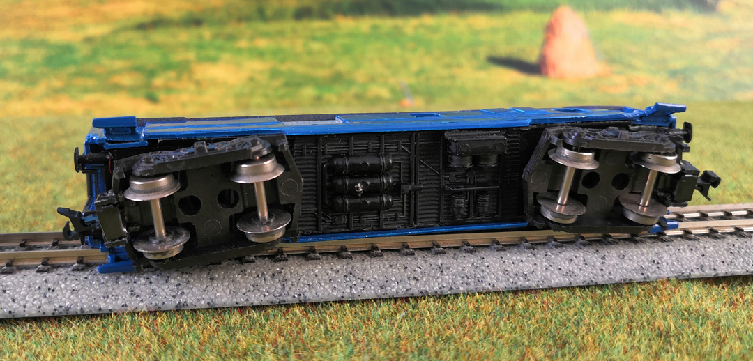

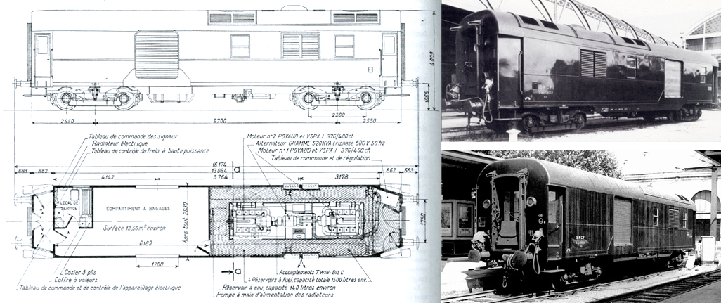

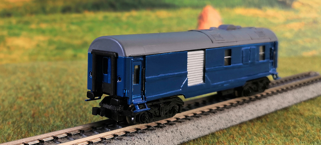

Вагон-генератор Mistral 56 type (fourgon générateur)
тут я вообще не нашел ничего серийного в Nашем масштабе, были какие-то невнятные обещания у самоделкиных в европах, но их фото тут приводить не хочется, уж очень оно странно выглядит по сравнению с оригиналом
"Вагон-генератор Mistral 56 type (fourgon générateur)"
Значит делаем сами!
При этом на французском форуме я нашел лионца Филиппа Фабра, который сделал вполне узнаваемую модель и даже лил ее в смоле, не пытался купить, но кое-что подсмотрел, хотел сейчас найти его тему на этом форуме, но как-то не находится... да и сам форум переехал на другой хостинг http://le-forum-du-n.1fr1.net/, по логину со старого домена он меня не пускает и все время крутит рекламу на полэкрана..
У Филиппа была большая тема, страниц на 150, где он последовательно описывал свои проекты от идеи до финального вида, причем делал все, паровозы, электровозы, дизеля, вагоны - весьма своеобразно но узнаваемо. Вот его ник на форуме, если кому интересно, и коллажик из сохраненных тогда в 2015м фоток его вагона-генератора.
за донорами здесь уже долго не ходил - телеги от того же Lima 320332 DSG Sleeping Coach, крыша, шасси и торцы из остатков от расчлененных Roco 24271, вопрос был только в оформлении боковин - там опять гофры. Точнее жалюзи на окнах генераторного отсека и ролета багажного отделения. Вот тут пришлось опять искать варианты. С ролетой выручила видеокассета VHS E195 у нее на боку оказался участок с подходящим рельефом. Для жалюзи пришлось отрезать часть корпуса какого-то локомотива, сейчас не вспомню какого.
от того же локомотива взял и шахты вентиляции, крышу от Roco 24271 укоротил и спилил на ней гофры
подвагонка условная, кусок подвагонки Roco 24271, двери и подножки (их здесь еще нет) спилены у остатков какого-то немца времен веймаровской республики
и в итоге он выглядит вот так.
