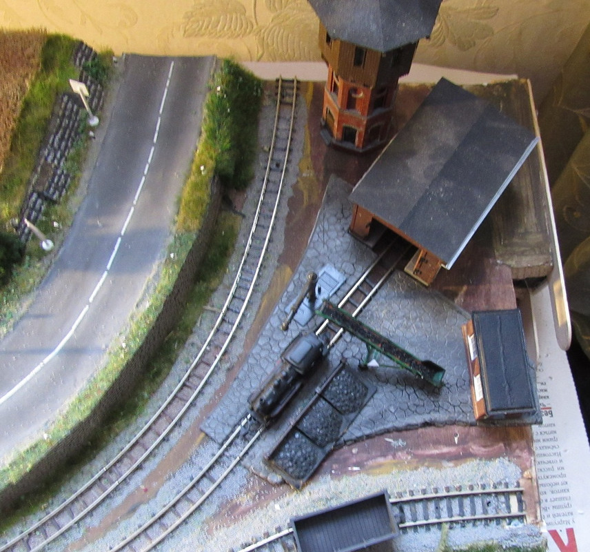

Параллельно работаю над депо для узкоколейки.
Собрал конвейер - выглядит неплохо - но очень большой!!!
А когда поставил всё вместе, что хотел, получилась полная фигня. Это тот случай, когда по отдельности всё смотрится хорошо, а вместе - караул.
Пришлось отрезать отрезным кругом стенки угольного ящика, фрезой - снимать два миллиметра "угля".
На полтора сантиметра укоротил ленту конвейера. Вот здесь станок показал себя на все сто - естественно, разобрать склеенный конвейер невозможно, поэтому пришлось резать "по живому" два раза - как видите, получилось почти без следов реза. Пришлось усиливать раму, где я вырезал ножом сантиметр и разрезы не совпали. После покраски будет незаметно.
Первая "примерка" оборудования депо показала, что у меня с планированием "не очень" - я постоянно не вписываюсь в то место, в которое хотел - не знаю, как у вас.

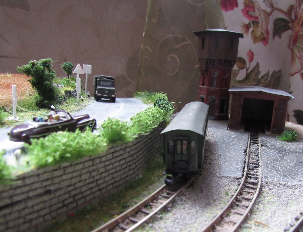

Засадил зеленую изгородь для шоссейной дороги. Вдоль дороги, вроде, выглядит нормально. А вот так со стороны узкоколейки:
А так - с вагоном и автомобилями:
Чего-то не хватает между путями узкоколейки, мне кажется. Но что? Не могу понять.
И каменная кладка выглядит слишком "чистой".

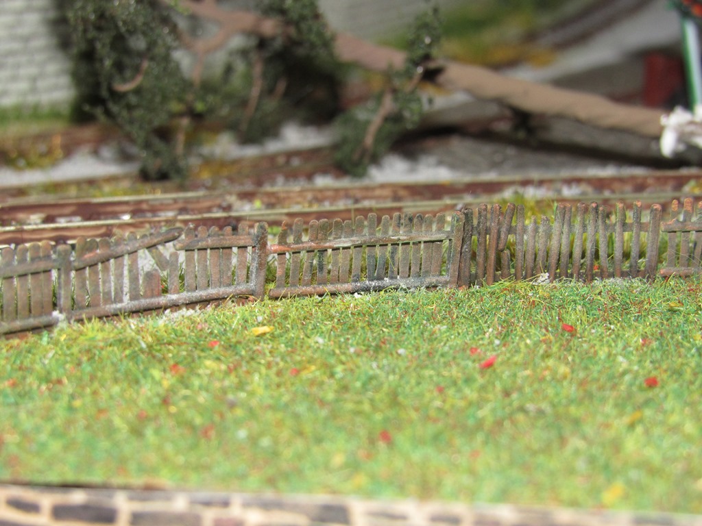

Я взял NOCH-ский забор, который покрашен в коричнево-розовый цвет и вдохновенно его перекрасил в выцветший-серый. А какого цвета может быть забор в таком состоянии?

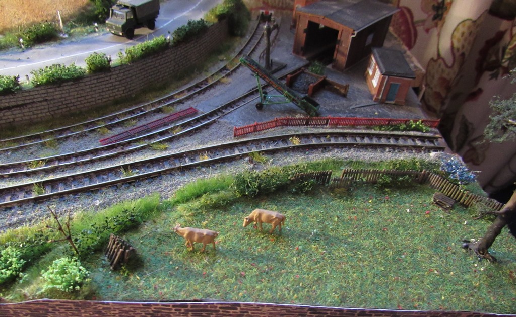

Клёво получилось, как мне показалось. Но вот что я получил при виде сверху:
Мой "луг" оказался полностью отрезанный от всего другого макета!!!
А при таком виде - забор "забивает" и идущие по рельсам поезда и то, что находится на лугу.
И при другом виде. Забор становится главным действующим лицом в этой части модуля.

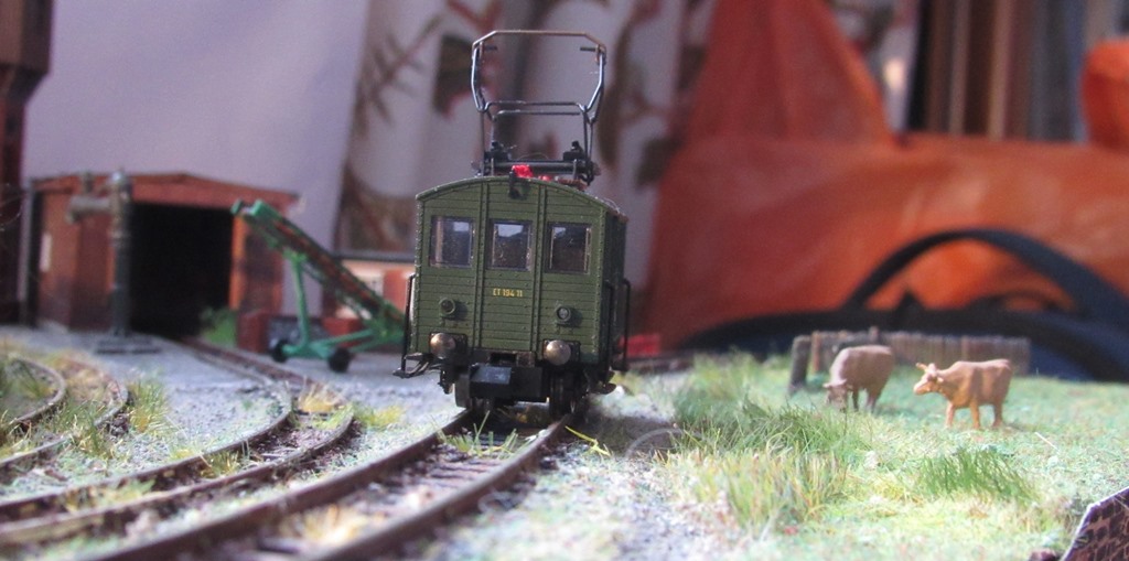

Забор не давал полностью сфотографировать локомотивы "обрезая" им колеса.  Не помогли и слоны: они были отдельно от остальной части макета:
А коровы - просто терялись на его фоне:
Пришлось снимать половину забора - размыкать заборную дугу. Да, я пошел против "правды жизни", но единство макета важнее. И сразу всё изменилось!
Правда, одна корова сразу же сбежала и пришлось ее водворять обратно  ;)

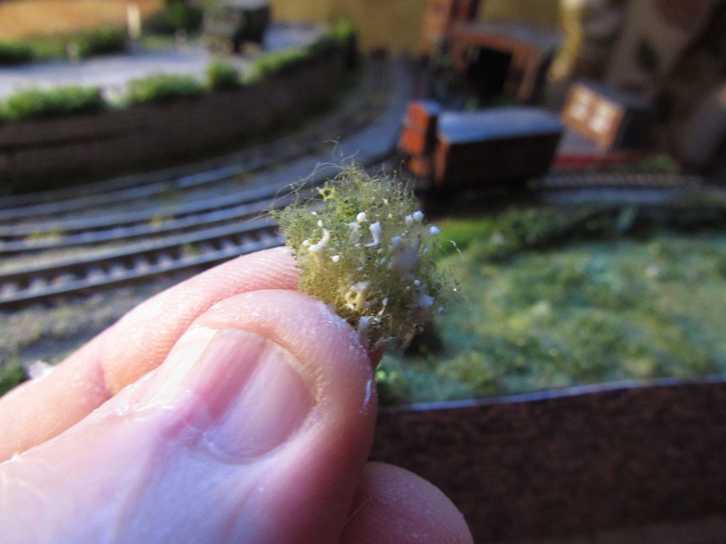

Берем NOCH 07314 Классический. Он может быть разных цветов, а подложка представляет из себя нетканое волокно, на котором приклеены маленькие листики (очень важно, НЕ линт (не волоски).
Я люблю отрезать квадратики 2х2 сантиметра или полосками.
Затем этот квадратик растягивается руками до бесформенной формы, примерно так:
Тыркается немного ПВА клея
И живописуйно раскладывается/приклеивается к плоскому лугу. Получается, примерно, так:
Причем в этом случае пальцы - самый нужный инструмент! Если я прижал посильнее, то у меня получилась низкая трава, если чуть-чуть - трава повыше. Если клей проступал, то я использовал и листву и траву разных цветов - настоящий луг же весь разный.
