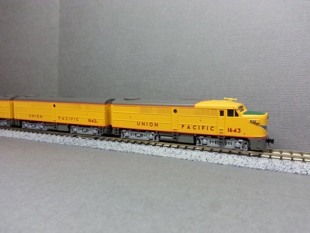

Итак, модель локомотива Alco FA(B)-1 в цветовой схеме Union Pacific. О данной модели уже не раз писалось на форуме, да и конкретно этот локомотив не был обделён вниманием. Но можно кое-что добавить.
Конструкция корпуса и ходовки не самая удачная. Окна и крепления сцепок приклеены - это решение неграмотное в плане эксплуатационных свойств. Если окна ещё куда не шло - руками сильно не давить и всё нормально, то крепления сцепок при работе воспринимают на себя значительные нагрузки и периодически отпадают (заводская склейка, после ремонта всё нормально)... У КАТО окна на моделях аналогичной компоновки вставляются без клея, а крепления сцепок организованы по другому. По расположению самое грамотное решение - крепить сцепки к телегам, но это условие также не соблюдено, однако, при небольшой базе модели значительных боковых нагрузок вследствие вылета сцепок в сторону внешнего рельса на поворотах не возникает.
По ходовой части проблемы всё те же - недобросовестное изготовление редукторов с несоосными шестернями - модель идёт рывками, что особенно заметно на малых скоростях. Конкретно для FA от LL у меня статистика брака такова: 38% секций были с дефектом. Поэтому, чтобы собрать эту сцепку из нормально работающих ходовок пришлось отправить в утиль грубо говоря ещё 5 секций.
Теперь о самой модели: Life-like изготовил эту цветовую схему 4-х артикулов. Ещё 4 артикула у канадской схемы, остальные ж/д удостоились 2-х наборов.
Четвёртый набор уже давно лежал - руки не доходили доделать, пока он лежал появились новые сцепки от MTL. На локомотиве использованы сцепки MTL True-Scale Couplers между секциями и MTL E-Z в головах.
Модель получилась не совсем соответствующей прототипу, но иначе 8-ая секция оставалась не удел.
Вот прототип:
Получилась 8-мисекционная сцепка А-В-В-А-А-В-В-А. Вес модели 960 грамм, общая длина по осям сцепок 780 мм.
Рекорд это для N-ки или не рекорд? Без конкретной привязки нет - никто не мешает зацепить десяток более современных локомотивов с бесконечным контейнерным или угольным составом. Однако, для эпохи эксплуатации данного локомотива однозначно рекорд: даже если брать 7 секций уже прилично, а по силе тяги КАТОвские F-ки проигрывают (их вес 88 грамм секция против 120).
Локомотив из прошедшей эпохи, модель из когда-то бывшей коллекции...
