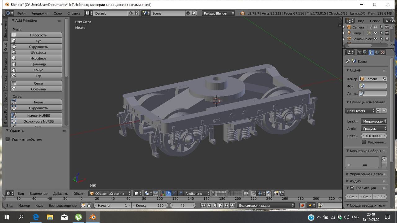

Тем временем... Телега в 3Д (собранная) для стендовой модели.
Кронштейн крепления горизонтального гидрогасителя колебаний тележки не стал делать - там практически не будет места между стенками корпуса и рамой телег, они практически полностью утоплены в корпус. Имитацию ТЭДов - тоже (все равно будут не видны).

Станислав, все круто! Только не забывай, что твои модели нужно будет печатать, потом тиражировать, а потом собирать ручками. Это я обращаю внимание на тележки.

Александр, подскажи - а что не так? Телега с колпарами будет состоять из 17-ти элементов (включая колеса, оси и т. п.). Детальки будут мелкими и хлипкими, не спорю. Но стендовая модель не подразумевает собой гонять по макету... А для ходовой модели все равно основа телеги будет заводская, на нее только клеить отдельно обрезанные боковинки с буксовыми узлами и пружинами, да тормозные колодки...

Я вот про такие детали... Понимаешь, нарисовать как есть на самом деле - проще простого. Но, это все не технологично при создании деталей для модели в Nашем масштабе. Рессоры тоже лучше более утрированные делать.

Александр, согласен с тобой. Но пытаюсь в данном случае найти компромисс между деталировкой и технологичностью. Наружные колодки - это будут отдельные детали, вклеиваемые в поперечную балку рамы тележки. А поводки на буксовых узлах - они заодно с боковиной, это монолитная деталь. В любом случае, сначала буду пробовать напечатать и отлить. Посмотрим, что выйдет :)
