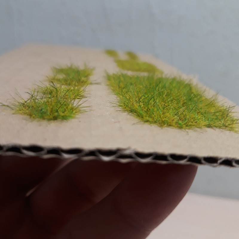

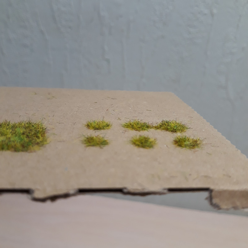

Всем доброго времени суток.
Сейчас, ради интереса, сделал флокатор из мухобойки. На просмотр видео (как это сделать) и на саму переделку ушло около часа. Скажу сразу, переделку сделал самую простую, за эстетическим видом не гнался, естественно можно сделать более интересную конструкцию (более практичную и похожую на заводскую), мне просто было интересно - вообще это работает? если да, то насколько хорошо и вообще как это все работает? Единственное, у меня не было "крокодильчика" и поэтому провод оголенный, надо будет купить и припаять, но для теста и так можно.
Итак вот, что получилось:
И вот, как он сеет:
(мелкий флок,)
(более крупный)
Из плюсов, данного флокатора:
1. Дешевый - общая стоимость около 300 - 400 р.
2. Работает на батарейках - при работе не мешает провод питания (для работы с макетом очень удобно)
Из минусов:
1. Не презентабельный вид.
2. Слабая мощность, флокатор надо подносить, практически в плотную к наносимой поверхности.
  • Сообщений: 1457
  • Репутация: +136/-34
Re: Какой китайский флокатор брать?
« Ответ #5 : 21 Июня 2020, 14:07:14 »
и трава всё равно лежит, особенно высокая. точно так же как и со статической баночкой от ноха. https://www.noch.com/en/product-categories/model-landscaping/grass-meadows-fields/gras-master-grass-applicators/streudose-profi.html
