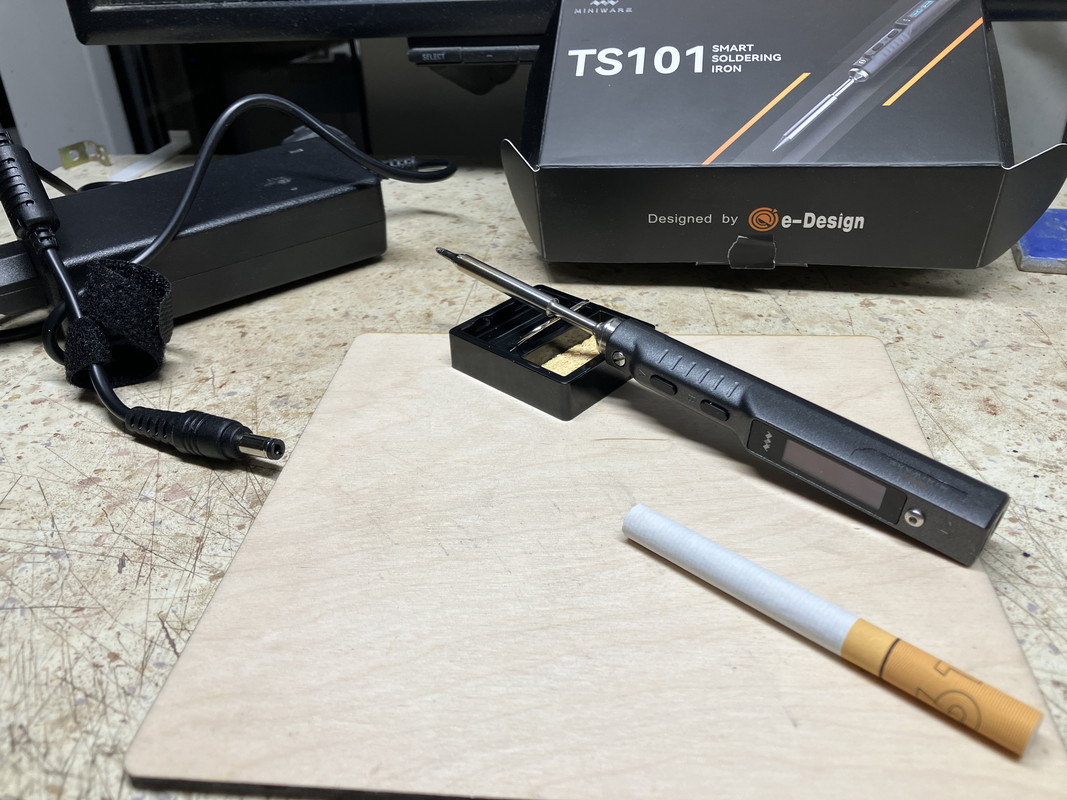

Товарищи!
Давно читал и смотрел обзоры, но казалось, что мне хватает той паяльной станции, что у меня имеется.
Однако вот взял у ребят на работе потестить современный паяльник.
Был очень приятно удивлён. Очень!
В первую очередь и во вторую и даже в третью. Правильная температура.
« Ответ #1007 : 21 Января 2025, 15:31:41 »
Кёф, А он же как с проводом так и от аккумулятора работает? Хорошая вещь

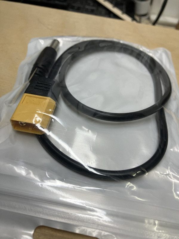

На работе купили вот такой провод к нему.
Разъём XT60 для подключения литиевого аккумулятора.
Да и Type-C вход есть!
Но!
Вот тут таблица мощностей. Для максимума нужен БП.
https://ampermarket.kz/files/TS101_User_Manual.pdf
« Ответ #1009 : 21 Января 2025, 22:43:13 »
А, так у него своего встроенного нету аккумулятора? Это не так уж важно,на самом деле.
Я просто купил автономный паяльничек небольшой, но вот он слабенький конечно,  но с аккумулятором
TS101 у нас немного дешевле стоит чем в Европе )))
