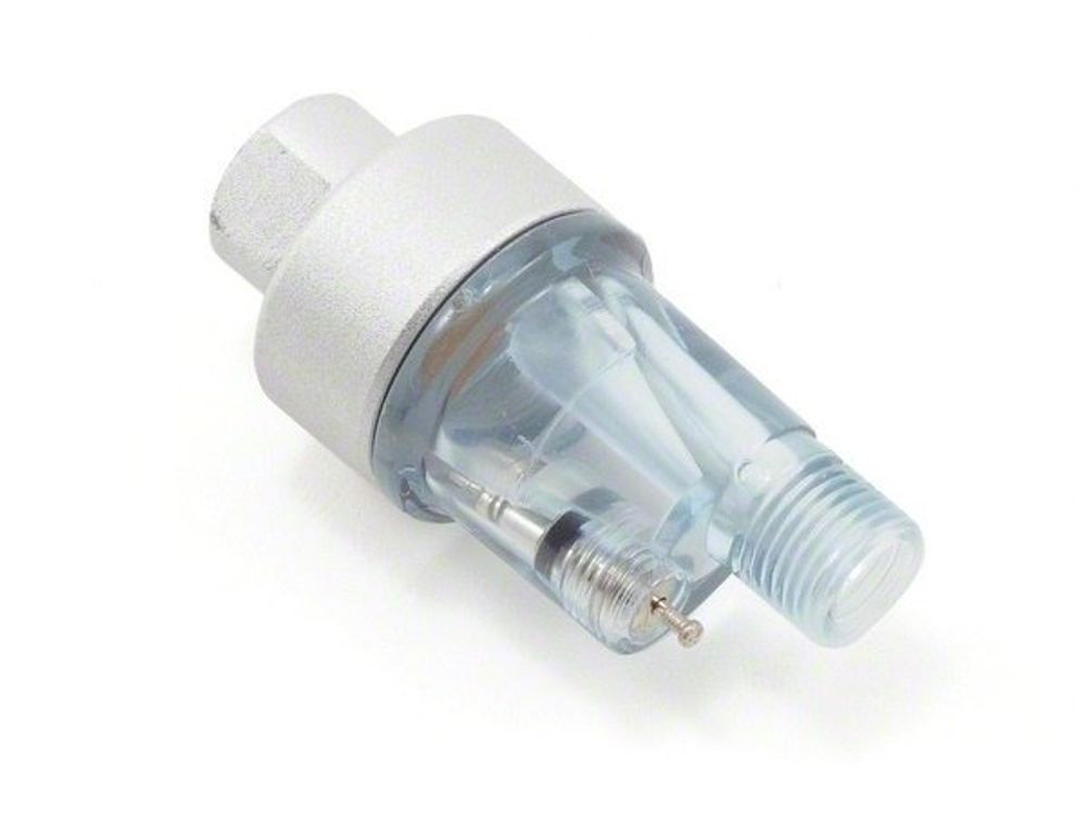

Я не спрашиваю, думаю, влагоуловитель у тебя есть. Типа такого:
И давление подобрано правильно.
Но может быть вот ещё что. Это, возможно, и не вода, а как раз несовместимость растворителя с краской. Краска сворачивается, может даже и не заметно. А аэрограф плюётся высвобождающимся растворителем.

Влагоуловитель есть.  При выходе из компрессора и на шланге стоят.
Не не! Именно что прёт с воздухом, просто с воздухом, когда дуешь без краски. И по стенкам фильтров капельки
А давление 2, 2.5 или 3 ставлю. Вчера и сегодня с утра до часов 4-х все нормально, а после 4-х начинается эта вода  >:D
