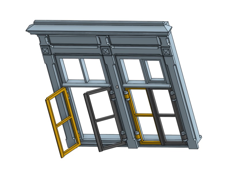

За первый вечер нашёл как сделать шестерню и червяк.

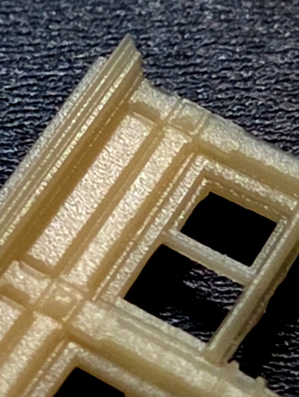

За пару дней наковырял модель:

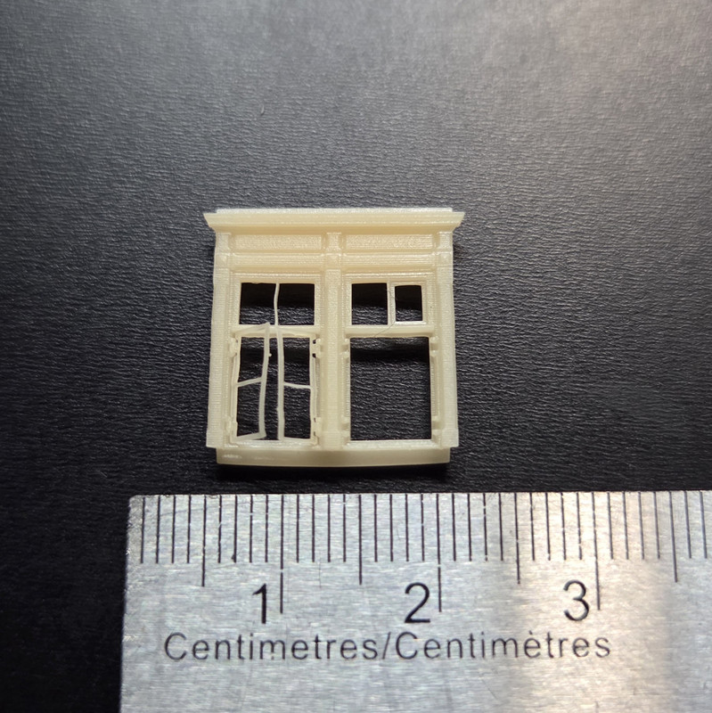

Потом её распечатал. Получилось не очень - я ещё не изучил ограничения технологии. Но это именно недостаток инженерной проработки модели.
А вот сама возможность создать что-то с нуля за пару дней - это порадовало.  :selfmade:
