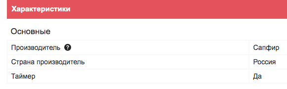

Сергеевич, Knallfrosch,
Ха! А кстати, там написано, что страна производитель - Россия  :D
