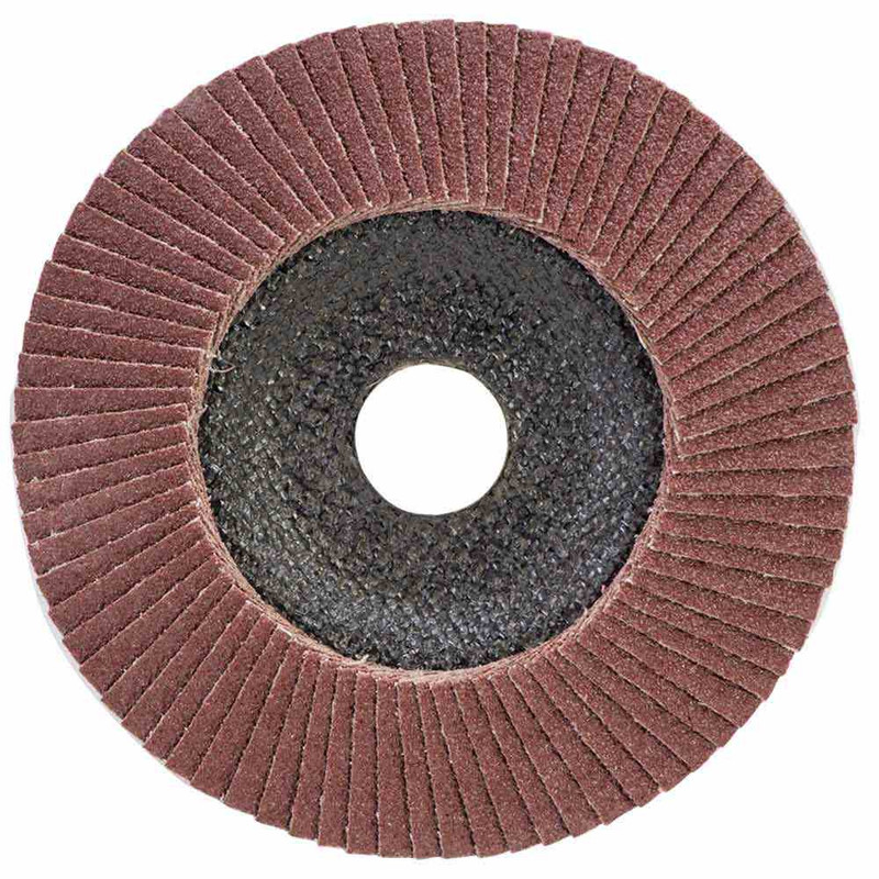

Нужно еще что-нибудь для шлифовки фанеры на модулях. Ручками надоедает!
Ну, если надоело шлифовать руками, можно взять вот такое приспособление и использовать его. Можно на болгарке, можно на шуруповерте, можно на дреле и будет вам счастье.
« Ответ #889 : 04 Августа 2020, 00:35:51 »
на болгарке самое оно, если сильно повезет, то руки удастся спасти, а вот модуль, скорее всего нет. Я бы с болгаркой не стал экспериментировать, уж больно обороты велики, а вот шурик, ну или дрель с регулятором оборотов, это уже ближе к истине.
На болгарке обороты тоже регулируются
В общем, ребята, не знаю, я брал шуруповерт, настраивал обороты, чтобы шурик не вырывало и обрабатывал любое дерево и любые геометрические поверхности. Да есть разные места, где стоит потихоньку, ручками.
+1
Диск или может металлическую щетку на дрель?
металлическую точно не надо  - выбивает мягкую часть древесины сильно, если только фактуру  (годовые кольца) сильнее  показать.
У меня то мебель круглая, для нее мягкий диск должен подойти...
да подойдет и плюс лепестковыми кругами их два вида, но всё равно придётся  руками доводить в недоступных местах.
ИМХО круглое дерево, вообще вручную хорошо полируется длинной, но узкой полосой шкурки, примерно как  сапоги   ;)
однако обороты значительно выше, чем у дрели и тем более шуруповёрта. сложно проконтролировать равномерность толщины  снимаемого слоя.

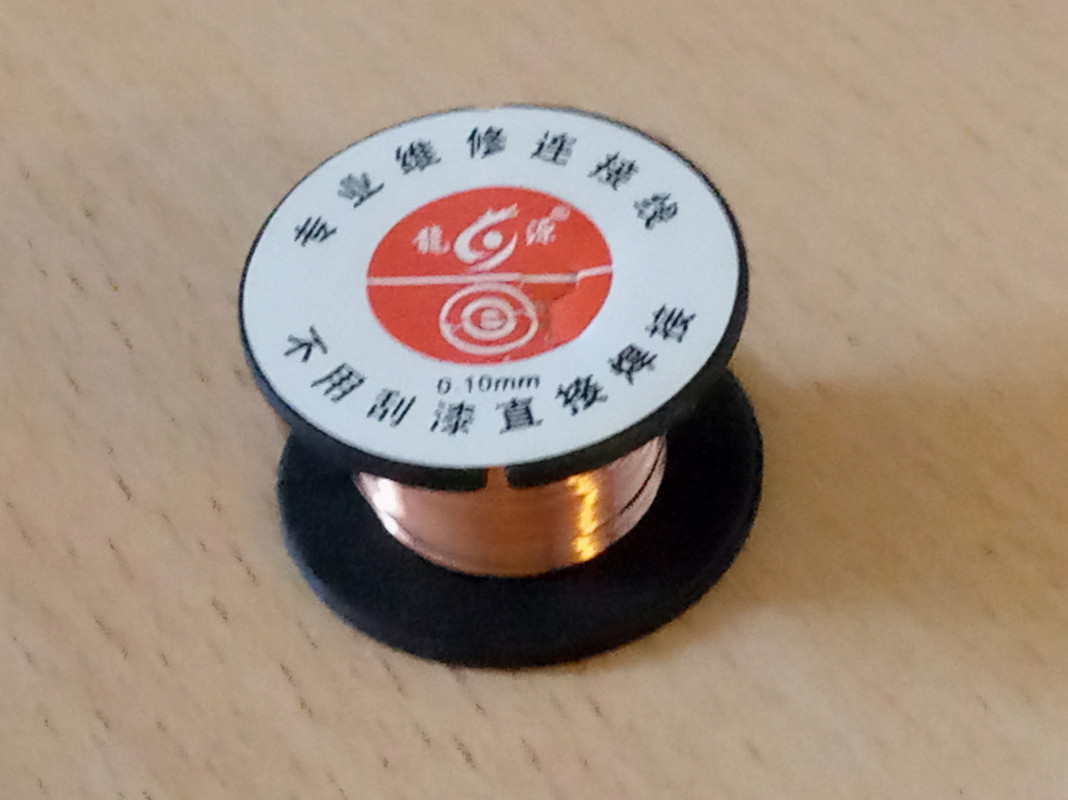

Покупаю уже втотой паяльный фен... и к каждому придаётся вот такая катушечка с тонюсенькой проволочкой. Кто знает, для чего она?
( а то я из первой уже накрутил как-бы тросиков для грузов в вагонах. А вдруг она нужна?)

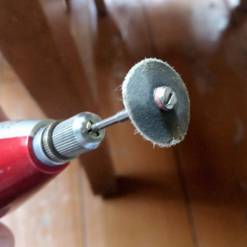

Коллеги, что-то я никак не могу сформулировать поисковый запрос, всё выдаётся не то...
Мне надо найти кружки для шлифовки, их делают из наждачки 29-30мм в диаметре.
Как их точно можно обозвать и где, может кто-то знает их лучше искать?

Привет! Вот те кружки, что по ссылке, по-моему отрезные, жесткие...
У меня к какому-то граверу шел комплект просто наждачных кружков.. кончился, сам тоже вырезал, но самодельные очень быстро отрываются от крепления, видимо бумага должна быть покрепче, а еще лучше была бы ткань, конечно.
Хотя! сейчас прочитал что они  Sandpaper Да! может как раз то, что нужно.  :)
Заказал, спасибо, Валер!
