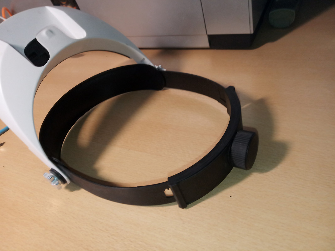

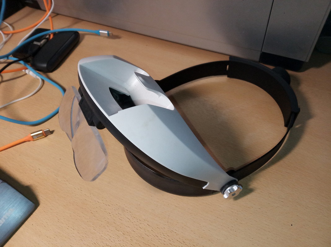

Козырёк с очками и бесполезным фонариком как у NScale_Novichek
Онлайн BR95009
  • Сообщений: 1081
« Ответ #917 : 30 Января 2022, 15:22:05 »
Этот козырек имеет очевидный плюс: к нему иду сменные линзы в коробке разного увеличения. И их можно крепить 2 сразу и комбинировать при желании, отгибая вперед, увеличивая увеличение.

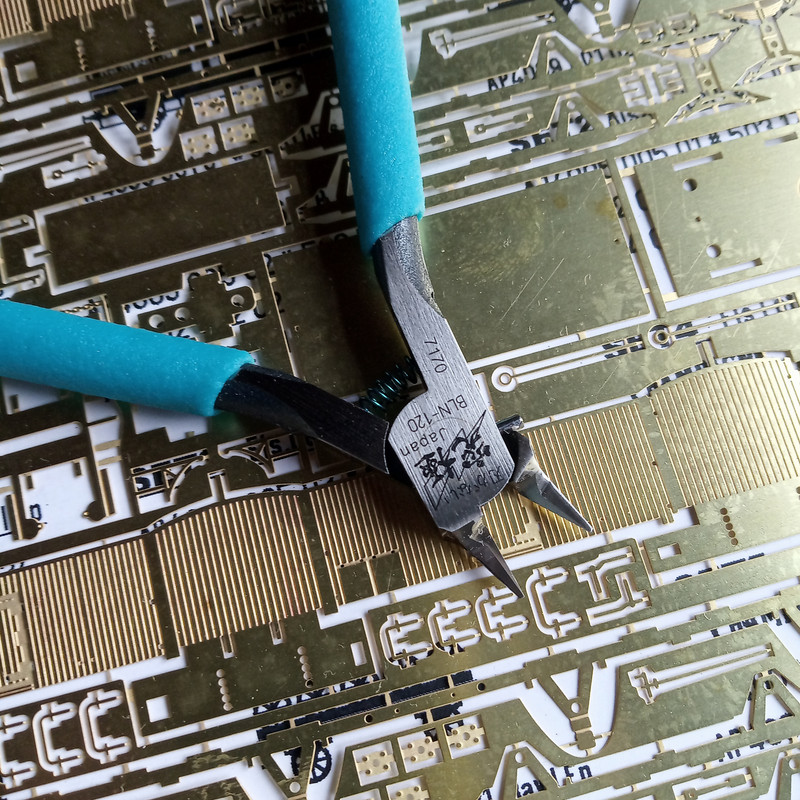

Купил тут на Али кусачки, купился на рекламу и решил довериться братьям-китаймам.... :-\
Вот так выглядят они в магазине https://www.aliexpress.com/item/1005003157688563.html?spm=a2g0o.cart.0.0.68c93c00rNLwG8&mp=1
Пришли. С виду акуратные. Но, вот не пойму, либо это какое-то новое слово в кусачко сторении и я чего-то не догоняю, либо братушки их просто напросто не заточили...
Кусающая кромка это просто небольшой плоский участок...То есть сходятся они не под углом и не кусают, я успешно плющат место откуса... А стоят они почти как Тронекс! Больше 50-ти Евро
Короче говоря, очень не советую связываться с этой "Дланью Господа"

Это явный брак - болванка, которую не заточили. Я бы не рискнул покупать относительно дорогую вещь, у которой ноль отзывов.
  • Сообщений: 6999
« Ответ #921 : 01 Апреля 2022, 21:20:31 »
Требуй возврата средств. Фотографии, которую мы видим, должно быть достаточно для открытия спора.

Странно, видимо брак. Это новая фишка для пластиковых литников, еще с тамии вроде пошла для чистого отреза - там должен точить один зуб очень тонкий и он режет до соприкосновения с другим незаточенным потолще с площадкой, т.е. однонаправленный (не встречный) рез.
Я тоже хотел ту же Диспаэ купить но нашел нонейм дешевле в разы - качество обработки металла конечно не айс, но все нормально - ровно режет литники.
« Ответ #926 : 01 Апреля 2022, 23:48:09 »
Хм... в моём случае оба не заточены, потому что я просто попробовал на проволоке, получается ровненький плоскай участок на этом месте, шириной в 0.5 мм
Оффлайн SHmeLL
  • Сообщений: 47
« Ответ #927 : 02 Апреля 2022, 07:09:56 »
тогда точно брак!
