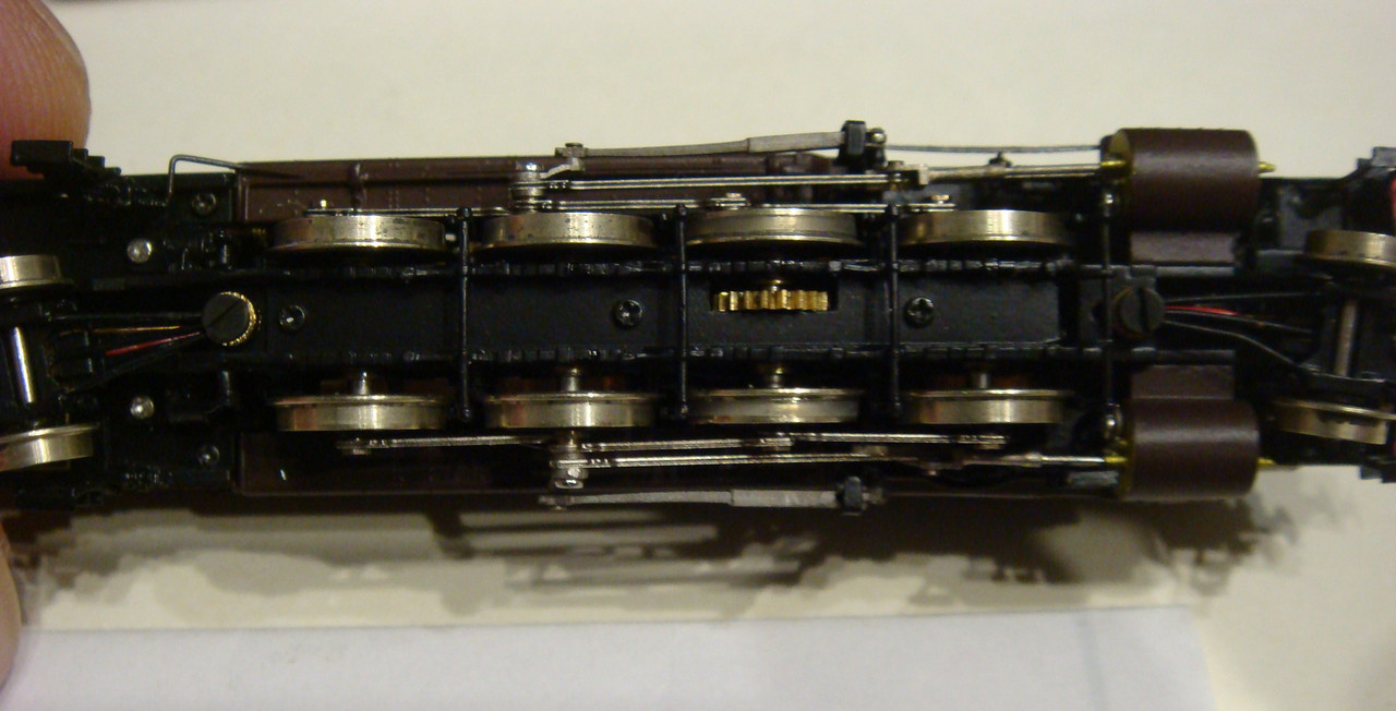

Кстати весь ПРМ у него движется очень здорово!
В старых и не очень моделях ПРМ декоративный, колесные пары каждая имеет шестерню и вращается синхронно, несмотря на помехи в виде кулис. Если мотор в тендере, я заметил, часто обходится без шестеренок на колпарах паровоза, ПРМ работает, их связывая механически.
А у этого чуда (без иронии) от Fulgurex ПРМ передает крутящий момент от двигателя к колесам?
Ты имеешь ввиду от одной крутящей оси? Даже и не знаю... хочется надеяться что нет..
Хотя шестерня у него одна торчит..
Если от мотора приводится только ОДНА ось паровоза, а остальные - за счёт спарников, ИМХО, это худший вариант из возможных (для модели), т.к. в этом случае на спарники (и пальцы) приходится тяговая нагрузка, что налагает особые требования к износостойкости и точности изготовления всего кулисного механизма (КМ). Уменьшить нагрузку на спарники могут резинки на приводной оси, которые примут на себя бОльшую часть тяговой нагрузки. В случае заедания или подклинивания КМ, приводная ось будет проворачивать колёса вплоть до поломки КМ. Альтернативный исход такой ситуации - сгорание мотора от перегрузки при заклинивании.
Когда (от шестерён) приводятся ВСЕ ведущие колёса, то на кулисный механизм приходится мизерная нагрузка, обусловленная лишь неточностью изготовления кулис, эксцентриситетом колёс и т.п., тяговая нагрузка - только на шестерни. Зазоры в точках сочленения увеличенные, склонность к подклиниванию - минимальная, износ тоже минимальный. Правда, в случае подклинивания (вероятность его ниже, чем в первом случае) последствия, всё равно, те же.
В случае танк-паровоза, КМК, второй вариант предпочтительней, хотя и усложняет конструкцию привода (на все колёса).
Третий вариант - мотор и ведущие колёса в тендере. Условия работы КМ, как во втором случае, но при заедании КМ максимум, что может произойти, это прекращение вращения колёс паровоза, которые тендер будет тащить "юзом".
Таким образом, с точки зрения механической надёжности привод в тендере предпочтительней(!), хотя и кажется "неправильным".

Так мы дойдем скоро и до четвертого варианта с рабочими цилиндрами и компрессором...
Все же, если кто знает, как устроен этот чудо-паровоз, напишите, пожалуйста.
  • Сообщений: 7002
Я думаю, торчит шестерня, которая в зацеплении с червяком. Она по определению большая. Промежуточные можно сделать маленькими и спрятать их проще.
Оффлайн Sid1044
  • Сообщений: 388
  • Репутация: +94/-0
...и находится, обычно, не на оси. Если остальные шестерни будут меньше, эти оси будут быстрее крутиться, должны быть одинаковые.
  • Сообщений: 7002
Интересно.
Крутящий момент от двигателя передаётся большой шестернёй, а по шасси раздаётся маленькими (одинаковыми).
Разбирать по понятным причинам не буду... Вот фото снизу:
  • Сообщений: 7002
А что такое?  :D
Винтики хорошо видны.
Ты заметил, что тяга переднего бегунка погнута?
  • Сообщений: 1090
у кого прямые руки - выправит. ;)
