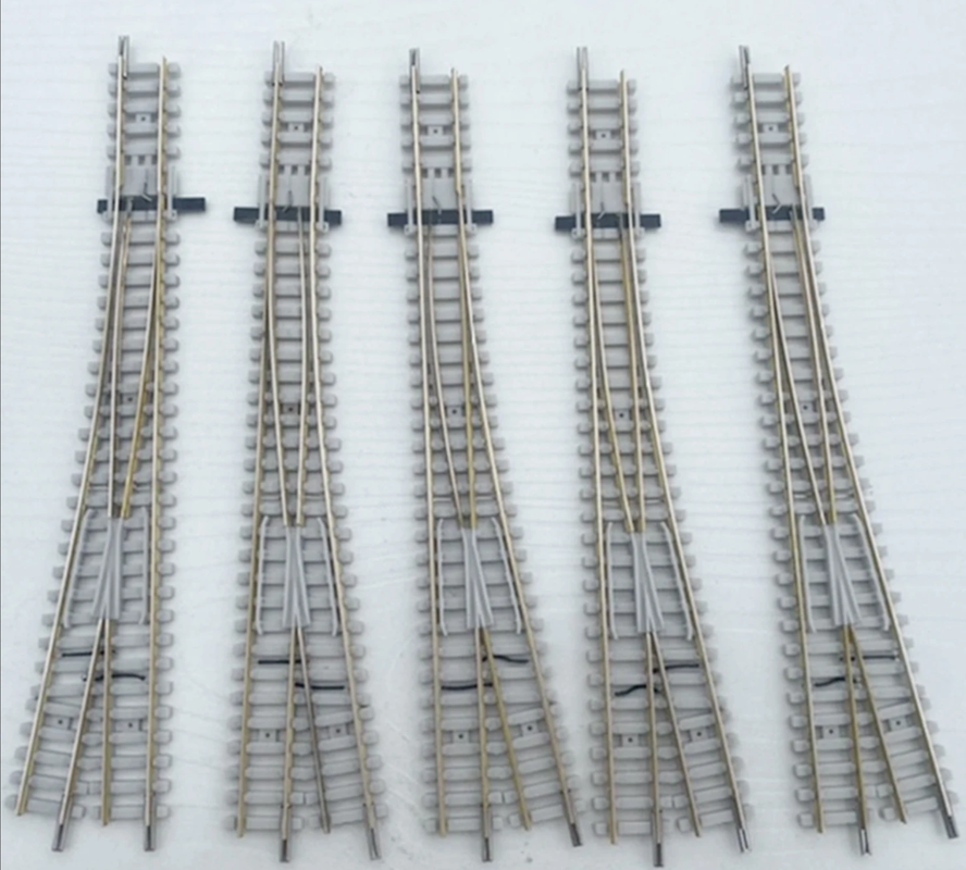

Китайцы начали клепать стрелки на девятку!  :-[
ссылка на Aliexpress

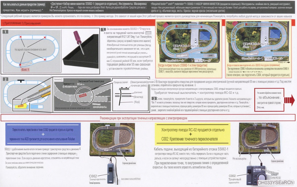

Вот картинка к мини-диораме от Rokuhan, где виден (справа внизу) блок RC-02:

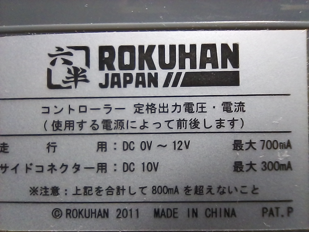

Игорь! Откуда такие цифры?
Смотрел на официальном сайте
Есть пульты 2 батарейки, есть 8 батареек :)
Ну и блок питания для пульта тоже 12V выдает. То есть, питание в пульт идет либо 3 либо 12 вольт. А что он выдает на рельсы второй вопрос :) Но да, посмотрел - 10В
Да, действительно, непонятка!  :-[

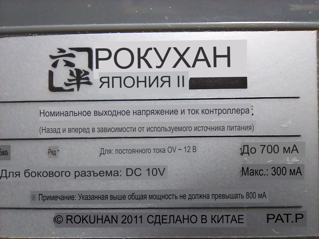

Написано, что блок в рельсы выдаёт 0-12 В вопреки Z-ному стандарту. Вероятно, для совместимости с N-моделями, коих в Японии подавляющее большинство.  :thinking:
Шильд на нижней стороне блока RC-02:
Странно тогда, что на выходе для для переключения стрелок значится 10 В.

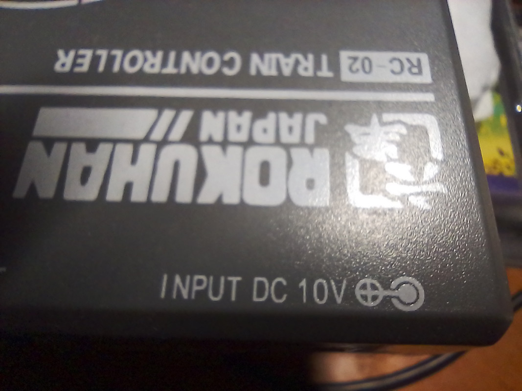

И ещё одна странность:
Внешний вход для питания блока - постоянка 10 В!
Как тогда на рельсы он выдаст 12 В? Преобразователь DC/DC там вряд ли есть.
Боюсь, что во всех этих надписях у китайцев полная путаница...

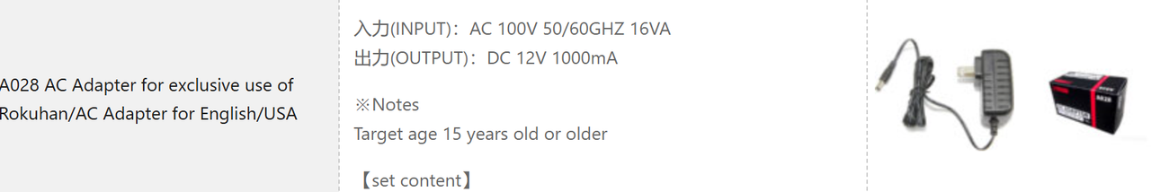

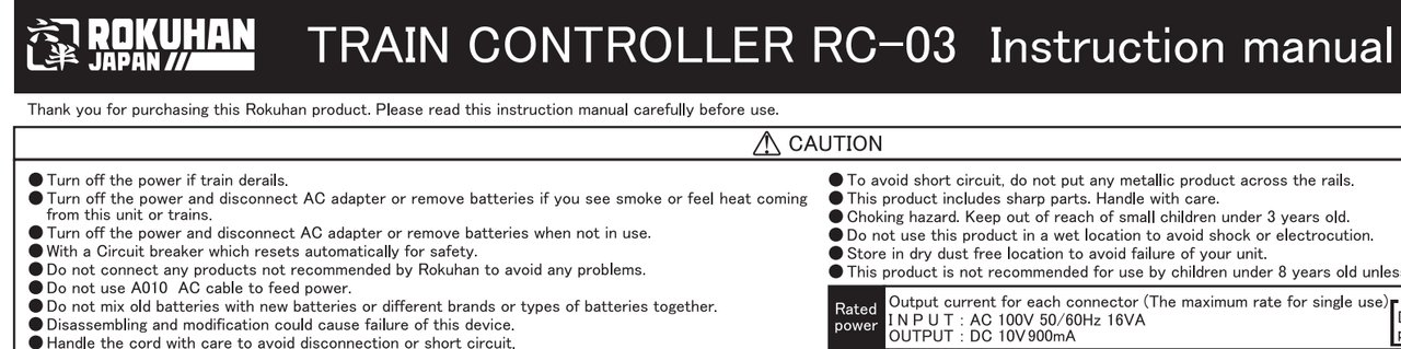

Чтобы поставить точку - официальные документы
Контроллер - RS-03 (для 02 ток поменьше) - Выход 10В
Блок питания - выход 12В 1А
Они флексы делают Флекс с гвоздиками и соединителями
и даже овал с блоком питания купить можно Овал с блоком

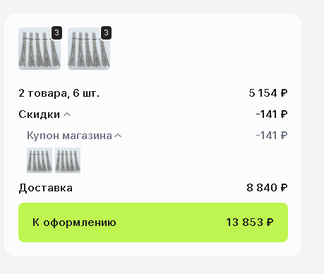

цена доставки вдвое больше, чем цена стрелки и не уменьшается

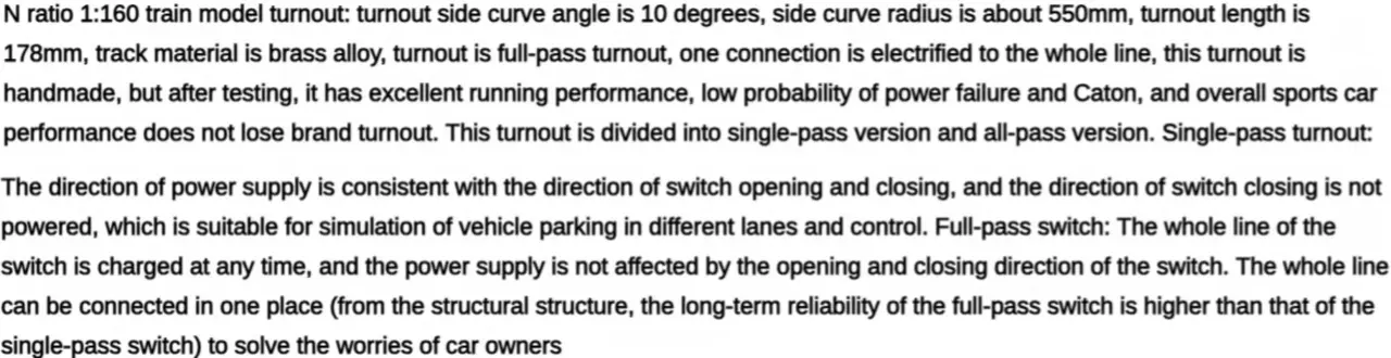

там в описании "однопроходный и полнопроходный варианты", а в выборе "open channel" и "half channel"  , что чему соответствует?  угадай логику китайца.
Модель поезда в масштабе 1:160: угол боковой кривизны стрелки – 10 градусов, радиус боковой кривизны – около 550 мм, длина стрелки – 178 мм, материал рельсов – латунный сплав, стрелочный перевод – полнопроходный, один контакт электрифицирован на весь путь. Этот перевод изготовлен вручную, но после испытаний он продемонстрировал отличные ходовые качества, низкую вероятность отключения электроэнергии и катонов, а также общие характеристики спортивного автомобиля, не теряя при этом фирменных характеристик. Этот перевод подразделяется на однопроходный и полнопроходный варианты.
Однопроходный перевод: Направление подачи питания соответствует направлению открытия и закрытия переключателя, а направление закрытия переключателя не подается, что подходит для имитации парковки автомобиля на разных полосах и управления.
Полнопроходный переключатель: вся линия переключателя заряжается в любой момент времени, и подача питания не зависит от направления открытия и закрытия переключателя. Вся линия может быть подключена в одном месте (благодаря структурной конструкции, долгосрочная надежность полнопроходного переключателя выше, чем у однопроходного), что решает проблемы автовладельцев.
« Последнее редактирование: 23 Июля 2025, 11:23:28 от Сергеевич »
  • Сообщений: 1063
  • Репутация: +72/-1
Божественный продукт - божественное  описание.  :))

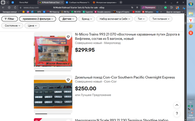

кто-то уже пробовал заказать на некоторых иностранных площадках нужные вам товары после ослабления санкций?
Путин и Трамп - ослабление санкций

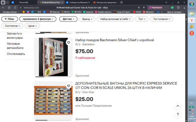

смотрю  E-bay... вау! сколько новых товаров...
специально для N-щиков скрин
правда, неясно как с оплатой - МИР не принимают, а иностранные карты не у всех есть...
