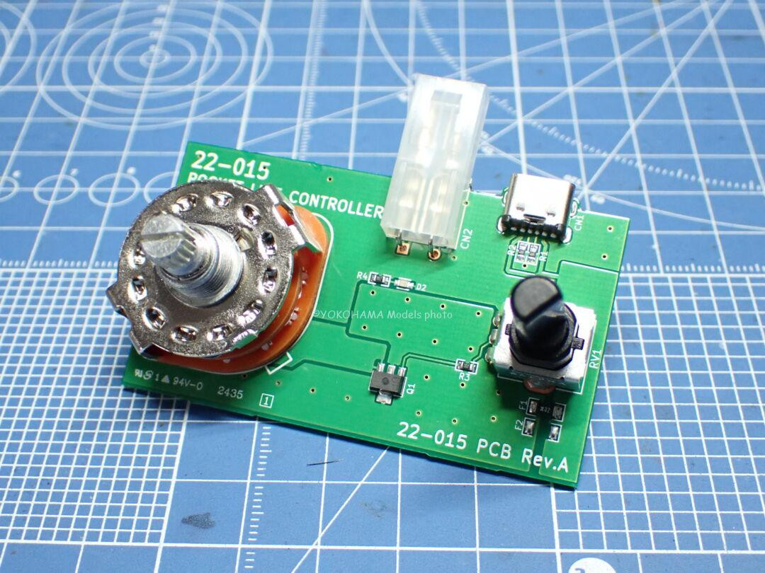

Смотрел на этот пульт тоже. В него кроме 5 вольт ничего не вставишь по определению. Даже если БП 19 вольт от ноута с USB_C, все равно на него подаст 5 вольт. Как минимум, БП разные от Леново раьотают именно так.
Мои локи на 5 вольтах не двигаются с места даже, в массе своей. :(
Была мысля перепаять разъем USB-C на такой же но на 19 вольт, ну и схемотехнику перепаять, поставив туда другой транзистор, шоб 12 вольт, а не 5 выдавало.

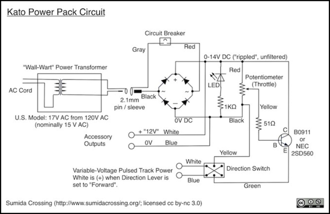

Там абсолютно простейшая схема с силовым транзистором дарлингтон:
Схема похожа на Като повер пэк (правую часть, после диодного моста).
Вот фотки в разобранном виде:
https://ngauge.jp/22-015_pocketline/
« Последнее редактирование: 29 Марта 2026, 19:42:59 от BR95009 »
на входе 19 Вольт и на выходе будет чуть меньше 19 - в максимуме, если конечно транзистор без маркировки выдержит. Наверно правильнее подать 7/9/12 вольт сразу. Можно даже без перепайки внутри пульта, но на свой страх и риск - думаю экономные японо/китайцы поставили с небольшим запасом транзюк.
И, если в вашем пульте стоит USB-C, то протокол PD должен поддерживаться.
  полный бред , сам по себе разъём ничего не обеспечивает.  это просто контакты. и слово "протокол"  подразумевает как минимум немного "мозгов" в обоих устройствах, ну и хозяину не помешало бы:
оччень меня попросить..
да все просим: идите лесом.
даже просто быстро глянуть в "вики", то весь ваш трёп - пустышка. особенно после фото потрохов пульта, которое уже ранее выкладывали, не могли - не видеть.
https://forum.nscaleclub.ru/index.php?topic=9056
В этом пульте нечем  договариваться с ЗУ. Контакты D- и D+  просто замкнуты через резисторы с ноль(?) Ом.
https://disk.yandex.ru/i/gIDDwRheyZSniw
  • Сообщений: 1570
Re: ЖД от Мишки_из_Перми
« Ответ #340 : 30 Марта 2026, 11:47:21 »
Это и есть "условие договора":
D+ = D- со стороны устройства (но не замкнуты на GND, т.е. имеют потенциал ≈ 0,6V) --> дает выход 12 вольт до 1,5 ампера.

Ха, даже дурацкие советы бывают "полезными".  :D  Полез в инет читать, как то не задумывался, что в казалось бы простом разъёме "тип Ц", который отличается от предыдущих, только количеством контактов - два комплекта для зеркаллирования.
А там столько всего запихнули и  наворотили кучу "подводных камней",  без поллитры - не разобраться.  :-\
Тут делителя нет, неоткуда взяться 0.6 вольт.
Был слегка не прав: на фото к сожалению не видно номиналы на резисторах, но хорошо видно схему: одним концом они на управляющие контакты CC1 и  СС2 (а не на данные D) , соответственно другим ( на втором фото) они  на землю. Если резисторы 5,1 кОм, то как раз соответствует маркировке, что устройство пассивное, USB версии 2.0 и принимает только 5 Вольт и до 0,5   (смотрим маркировку на коробке) или до 3 Ампер , в разных источниках дают разные номиналы резисторов в соответствии с амперами.
Так что запихнуть со стандартного ЗУ  , больше 5 Вольт не получится, без переделки.
Некоторые шизики по этому разъёму, пытаются выдавать до 48 Вольт (ну вполне себе РоЕ) и до 5 Ампер  = 240 Ватт - жесть.
Так, что если будете покупать, что  то с быстрой и не стандартной зарядкой будьте очень осторожны.
