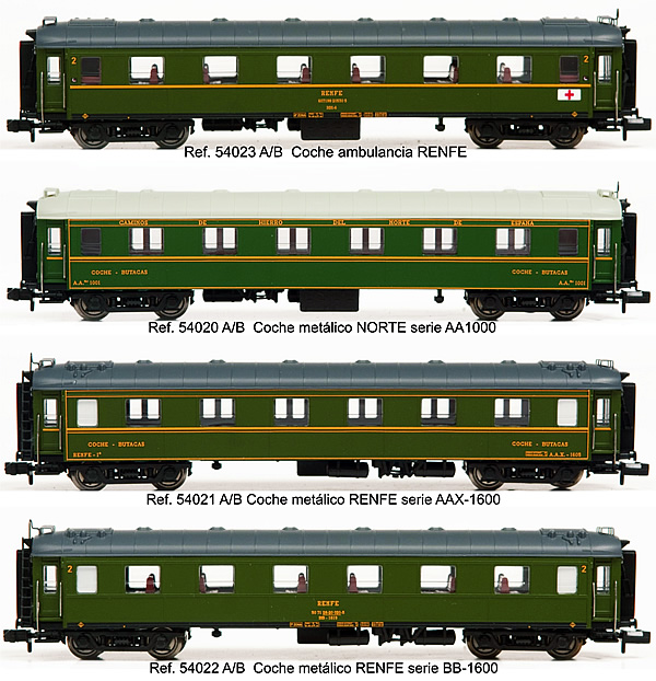

У меня надпись на вагоне перевелась, как "спасательный вагон".
Это просто, типа санитарный поезд или вагон. Вообще у испанцев, эта тема санитарная присутствует в поездах. У Ибертрена есть еще и четырех-осные санитарные, вагон-поликлиника, вагон-санитарный... может это детище гражданской войны...?
Re: Nаши составчики
« Ответ #1291 : 26 Октября 2018, 16:34:17 »
Ну дык тема-то на самом деле интересная! И не только у "гешпанцев"! И санитарные, и аварийно-спасательные. Тут уже показывали, очень даже интересные составы получаются!
Или имеется в виду не специальный поезд, а именно санитарный вагон в составе обычного пассажирского? Интересно!
Re: Nаши составчики
« Ответ #1292 : 26 Октября 2018, 18:13:03 »
Да да! У них был для 3й эпохи прекрасный состав. Цельнометаллические вагоны пассажиры 1й, 2й 3й класс но, ни ресторана, ни багажного тогда Ибертрен для них не сделал, зато в 3й эпохе там конкретно вагон-амбулансия есть. Во второй с такими же вагонами его нет. Просто 4 разных вагона с белыми крышами. Сейчас они в теме у Лехи Захара на обмен есть. Прекрасные вагоны!

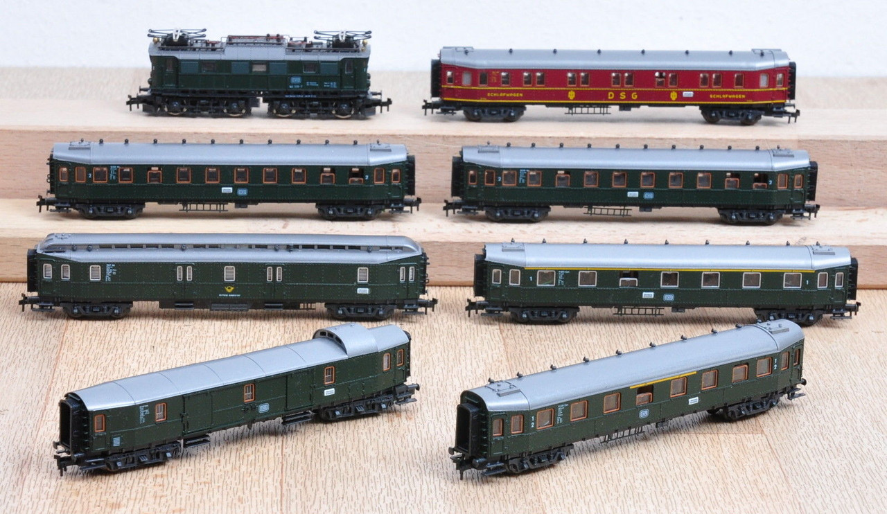

Товарищи!
Имеет-ли право на жизнь такой состав:
BR 144.5 с Хёхтами?
Разбежка в постройке - почти 10 лет 1934 и 1924 соответственно. По времени они вполне пересекались...
Дорога та-же - DB:
Вопрос к тому, что уж больно они мне кажутся подходящими друг к другу. Клёпочки... ну вы меня понимаете.

Если не ошибаюсь, то электровоз принадлежит IV, а вагоны  III эпохам...
Эпоха (по энциклопедии) - это период истории железных дорог применительно к моделям.
По годам выпуска прототипов - 1920-1950 - II эпоха.
Фото, которые находятся, все значительно более новые - конец 70-х и даже начало 80-х, а ведь должен был BR 144-ый чем-то заниматься в период с 1934 по 1980 гг.

Эпоха применительно к моделям это время эксплуатации, а не выпуска. Странно, что это еще не для всех очевидно. В данном случае эпоха определяется характерными правилами в обозначении и нумерации подвижного состава.
Понятие эпоха введено в моделизм для удобства классификации моделей по временнЫм периодам, в которые реальные прототипы конкретных моделей "жили" на ж/д. Смена эпох чаще всего соответствует моментам образования или реоганизации железнодорожных ведомств в том или ином государстве/регионе.
Про эпохи в моделизме подробную информацию можно прочесть в Справочнике моделиста (об эпохах - начиная с 4-го сообщения), который, проделав огромный труд по переводу, выложил для Nас Владимир (wsn01).
Неверно! Принадлежность модели к эпохе определяется не временем выпуска прототипа, а временем эксплуатации прототипа конкретной модели!
Несколько разных моделей разных эпох могут быть моделями одного и того же физического прототипа в разные годы его "жизни".
Соответственно эпохе на модели нанесены служебные надписи, логотипы и пр. К примеру, показанный электровоз (один и тот же прототип) в 3-ю эпоху обозначался, как "Е44", а в 4-ю "144".
На многих моделях имеются надписи о дате "ревизии" ("тех. осмотра"), что относит модель к конкретному году или даже полугодию.
По поводу возможности показанной комбинации электровоза и вагонов. Если они относятся к разным эпохам, то представьте себе состав, где электровоз маркирован и раскрашен в соответствии с правилами РЖД, а вагоны - с гербом СССР и соответствующей раскраски и маркировки.
Конечно, в переходный период такое возможно было, но чтобы в модели это выглядело правдоподобно, нужно чтобы и модели всеми признаками соответствовали этому периоду.

Кёф, короче, чтоб все ок было с этим составом, нужен E44.5 в 3 эпохе, что на борту так и было написано, E44, а не 144, как ввели с 7-значным обозначением в 1970.
Cassiel, спасибо, VSergN, понял!

Теперь всё сходится по эпохам.
Я, в принципе, так и понимал но разметка всё расставила на свои места.
Короче, пока головой походит 144 507-1.
У меня есть вариант (но нужно купить):
Liliput L162542
Spurweite
Под сомнением:
Roco 23392
Всё, остальное - или с капотом или c маркировкой DRG.
Так вот этот Liliput L162542 - вообще, самое то - даже крыша похожа на Хёхты!
Если никто не даст ответа, то очень хочется успокоить и ответить, что теоритически возможно :) но в лучшем варианте картинка правильная, как ответил Слава

У меня роковская машина без капотов в 3 эпохе, до дома доберусь, гляну артикул.

Roco 23392 - E 44 508

Во во, кто дока в поздних эпохах дали правильный результат  - ответ. У автора эл в 4 эпохе Роко, а он был и 3-й

Knallfrosch, точно, у меня именно он
