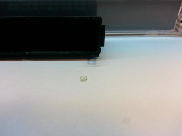

3) Следующий шаг разборка модели.
Корпус снимается довольно легко, но тут ожидает очередная неприятность: сцепка застревает в отверстии.
В случае с рапидо-сцепками необходимо снять сцепку, а только потом продолжать разборку. Кулачковые же сцепки можно протащить через отверстие корпуса, повернув его набок и отведя в сторону.
Следующий сюрприз: выпадающие отклеившиеся окна межсекционных дверей: можно легко их потерять по незнанию.

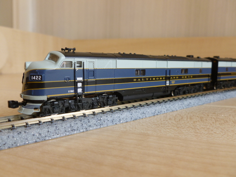

Установлены они на редкость ровно (в сравнении с кривым BLI)
  У Вас в коллекции много BLI c кривыми поручнями? У меня два дизеля, все вполне прилично, учитывая что они накладные и металлические.
Видимо мне не повезло с конкретной моделью...жаль...
У моего BLI EMD E6 AT&SF #15 с бустером поручни своими средними частями прижаты к корпусу - не очень приятно такое видеть. Да и толстоваты они немного. Лако-красочное покрытие не совсем ровно лежит.
