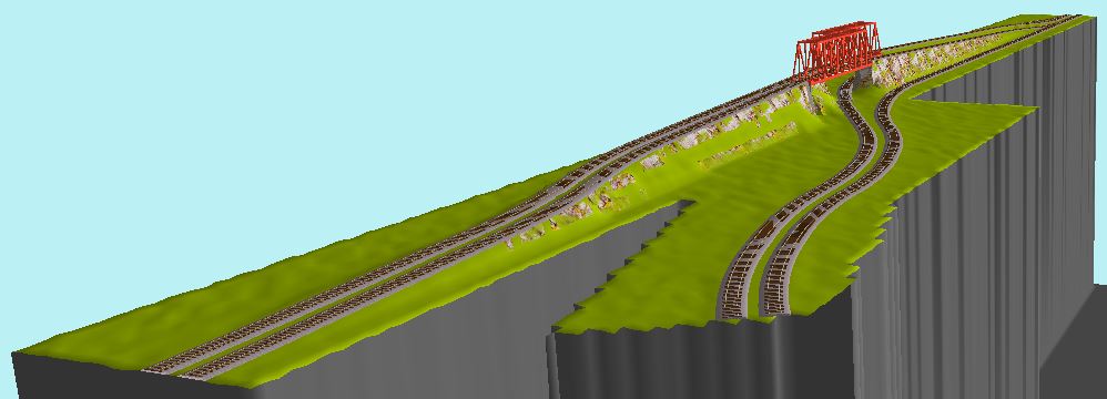

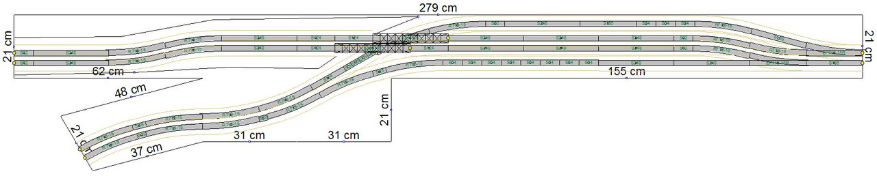

Ну и наконец - ответвление.
Сложно все это.
Усугубляется тем, что для больших радиусов у КАТО  межпутевое расстояние увеличивается в 1,5 раза. >:(
Скажу сразу - я не думаю, что эту идею кто-нибудь реализует, но все-же:
Немеряный габарит обусловлен в основном длиной подъема.
Габарит можно уменьшить двумя способами: использовать меньшие радиусы и заглубить пути нулевого уровня. Но заглублять довольно трудоемко. Хотя можно убрать примерно метр длины.

Все въехал! Мне 1.40 очень даже хватит!
А вдруг не хватит?
Полновагонный синкасен имеет длину ~1560 мм, а станция под него у като занимает 200+5*248+200=1640 мм :)
Сложно все это.
Почти то что я про ответвления и комментил! Огонь!
