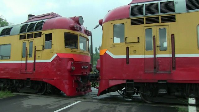

Ошибку нашёл у Вадима. Двери и поручни кабины он сделал симметричными, а они таковыми не являются.
