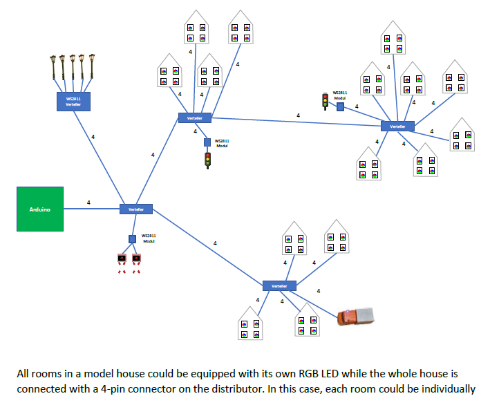

На этой основе есть библиотека MobaLedLib. Можно почитать, весьма прикольная штука.
на соседнем  форуме скромненько выдали военную тайну, дав название  библиотечки для ардуины, во всех видах, включая ESP32,  вкупе с чипами WS2811/WS2812 (протоколы "поджигания" светодиодов у них "слегка" различаются - оттенки разные) и их дальнейших разновидностей.
А на самом деле сверхмощная штука, поделки в этой и в многих соседних темах теперь кажутся детским лепетом  ;D
 Жаль только совместимость/интеграция есть только для Selectrix, впрочем и в автономном режиме она много что умеет ...

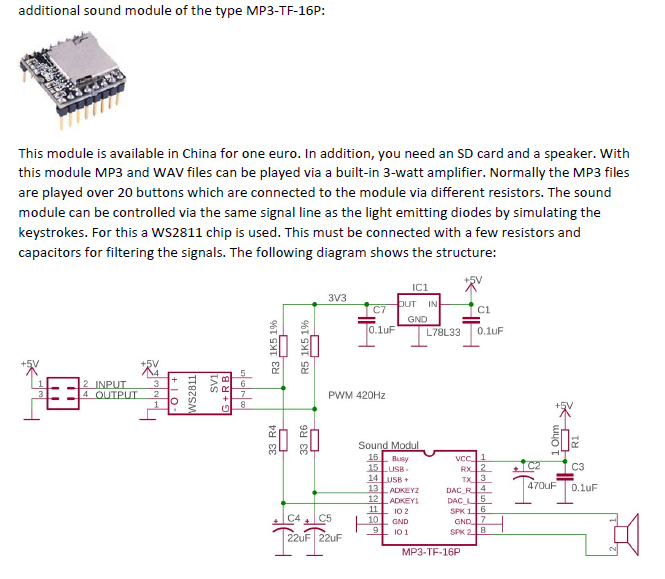

А также через WS2811 можно управлять внешними: мп3 плеерами, сервами, моторами  и прочим.
и даже обратная связь есть до 80 датчиков типа кнопок.

Новое в релизе 3.2.1: симулятор светодиодов, поддержка Selectrix для ESP32, исправления.
Пользовательский интерфейс Excel для настройки светодиодов без программирования улучшен за счет использования конфигуратора шаблонов и генератора программ!
Использование RGB-светодиодов предлагает захватывающие возможности для освещения модели железной дороги:
     Бесконечное количество световых эффектов - яркость и цвет каждого светодиода можно настроить индивидуально и динамически.
     Самая простая проводка — объекты (дома, светофоры и т. д.) просто подключаются к нескольким розеткам.
     Чрезвычайно доступный - 100 светодиодов по цене трех «обычных» фонарей.
     Плата Arduino может управлять до 256 RGB-светодиодов (768 каналов).
    ESP32 может управлять до 16384 светодиодов RGB (49152 канала).

         Звуковые модули

каждый домик или группа домиков, переезд и прочее, подключается только 4 проводками, через простейшие платы распределители.
