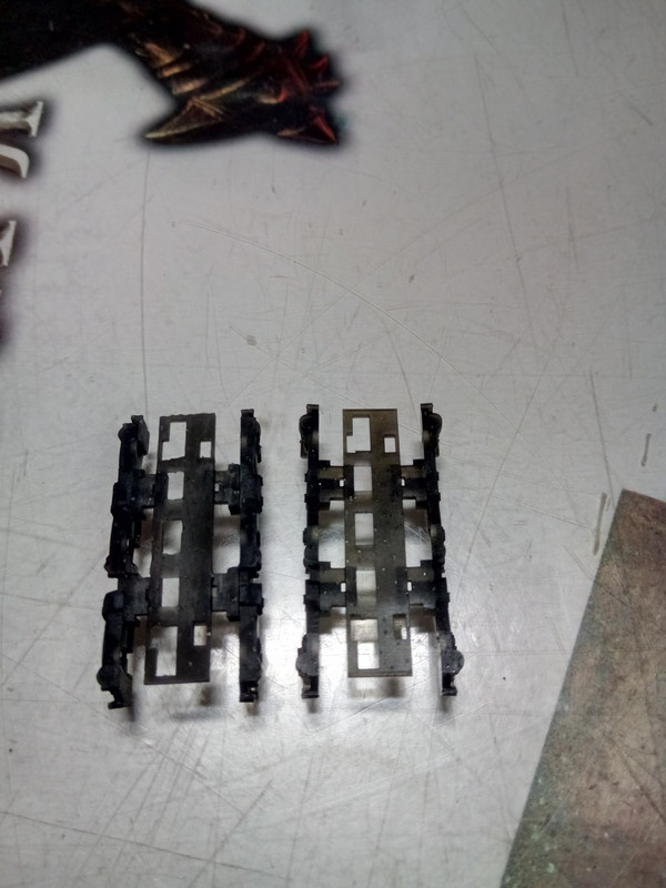

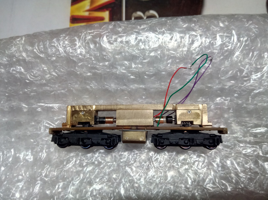

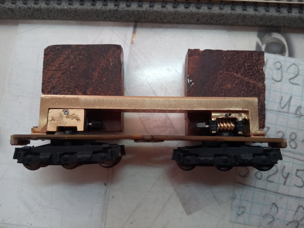

« Ответ #89 : 22 Апреля 2023, 08:45:18 »
Мой вариант обмоторки чмэ3.
Использовал тележки от sd7/9 от Atlas, для которых спроектировал новые боковины. Первый вариант был толщиной с оригинал, но поворачиваться ему мешали элементы подвески чмэ3, пришлось сделать тележки Уже. Эти поворачиваются нормально. Игорь Шаграт замечательно их распечатал.
Родную раму от Атлас не использовал, пришлось бы слишком много пилить, изобрел составной корпус из двух фольгированно-текстолитовых пластинок и латунной рамы, куда крепились мотор (на своём отдельном кронштейне) и червяки от Атлас.  Все элементы сборной разборные, на винтаж М1.
Мотор использовал круглый, 1020, чтобы не ломать ось вращения червяков. Сначала хотел соединять мотор с червяками так, как это было у Атлас, через маховики, даже переточил их в новые размеры, но по длине они помещались впритык и сильно били шестигранниками из-за чего шумели. По этому заменил их на отрезки силиконовой трубки.
Сначала хотел чтобы ток передавался с тележек через пластины токосъёма на текстолит, но без подпружинивания, такой метод не надежен, по этому припаял проводками.
В баке будет динамик, а вот под декодер места нет, верхняя часть рамы почти упирается в усиление капота, наверно придётся его убирать, хотя бы частично.
Ну и видео
