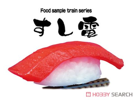

Сначала хотел в юмор, но все-же, пусть будет тут:
"Безумные" японцы TGW (Tsugawa) выпустили наборы суши на ходовке под девятку!  :o
Мммммм, обожаю суши!
« Ответ #230 : 21 Декабря 2018, 15:05:01 »
Супер)))

Собаку гонять таким лакомством по комнате :)
