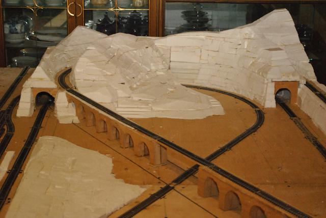

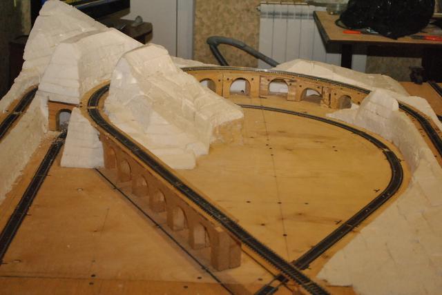

С формами ландшафта (горы и выемки или что похожее) на макете практически закончил...
Дальше обработка клеем и бумагой (хотя жду предложений насчет других материалов).
  • Сообщений: 7001
Re: мой макет в масштабе НО (1:87)
« Ответ #264 : 17 Октября 2018, 20:24:58 »
А зачем? Гипс, если только...
Берёшь яичную упаковку, перемалываешь блендером в воде, сливаешь лишнюю воду, добавляешь клей.
Обмазываешь, сушишь, красишь.
Твёрдость зависит от количества клея. Без клея будет чуть мягче использованной упаковки. И можно довести до жёсткости пластика.

  • Сообщений: 7001
« Ответ #266 : 17 Октября 2018, 21:37:18 »
спасибо. попробую...
Фанеру от воды не забудь защитить.
Оффлайн DasModul
  • Сообщений: 347
  • Репутация: +51/-0
  • Имя: Юра
« Ответ #267 : 18 Октября 2018, 10:42:54 »
А как ты газету будешь структурировать под слоистость? Конечно финишной гипсовой будет самое то (проверно миллион раз). Её и красить потом и вырезать текстуру под слоистость удобнее.
Но надо учитывать что при визуальном ощущении, что наносишь тонюсенький слой  - на самом деле на твой макет уйдёт не менее 50-70 кг.  этой шпатлёвки.
  • Сообщений: 7001
« Ответ #268 : 18 Октября 2018, 16:06:14 »
Тогда надо в формах делать.
Вот что может получиться:
Если не заморачиваться на слоистость, а имитировать выход скальных пород, то всё вообще просто. Используешь подкладку из смятой соответствующим образом фольги. Смесь готовишь без клея. После высыхания фольгу удаляешь. Получаются гибкие листы, которые можно клеить хоть на стенку, хоть на внутренний свод тоннеля.
Кстати, никто не мешает мять фольгу под слоистость, хотя это и сложнее.
  • Сообщений: 1090
« Ответ #269 : 18 Октября 2018, 16:14:57 »
спасибо. посмотрю как лучше и что могу сделать...
