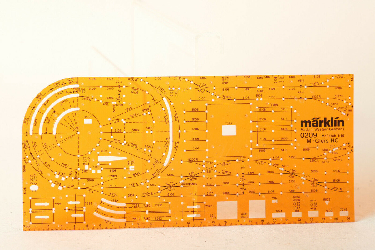

создавать новый патент так, чтобы патент купили у тебя, а не у конкурента - это искусство!...
Смотрите, шаблон предназначен для присоединения и имеет отверстия для прикрепления к основанию... попробуй обойди, а обойдёшь - никому твой шаблон будет не нужен.
Похоже данная формула сразу перекрыла всех конкурентов. Видимо поэтому у других нет ничего подобного, во всяком случае даже в очень старых каталогах нет.  Только наборныекартонные шаблоны в более мелких масштабах к оригиналам, либо просто линейки (с кучей стандартных символов путей и стрелок) по типу командирских, такие точно были у Роко и Марклин НЯП в масштабе 1:5 или 1:10 к модельным рельсам.
Сейчас для фиксации флексов есть куча разных механических приспособлений с регулируемыми зажимами .
https://www.micromark.com/Deluxe-HO-Gauge-Track-Laying-Set
