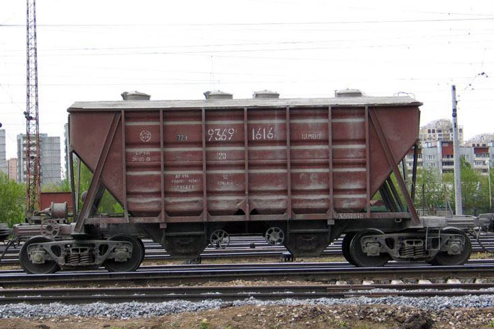

Попробовал пока тем же методом один из двух цементовозов малость "подгадить":
А это, вроде как прототип:
  • Сообщений: 7455
Вот, когда по конкретным фотографиям работа идет - очень правильно! Следует заметить, как пыль скапливается как на полочках на горизонтальных участках углублений в боковых стенках. И рама и тележки тоже очень равномерно покрываются цементной пылью.

.......по конкретным фотографиям работа.......
Спасибо, все верно. Конечно, по конкретному прототипу, по любому легче "загаживать" и в данном случае мне попалась фотка похожей модели прототипа и вагон не слишком чумазый....
