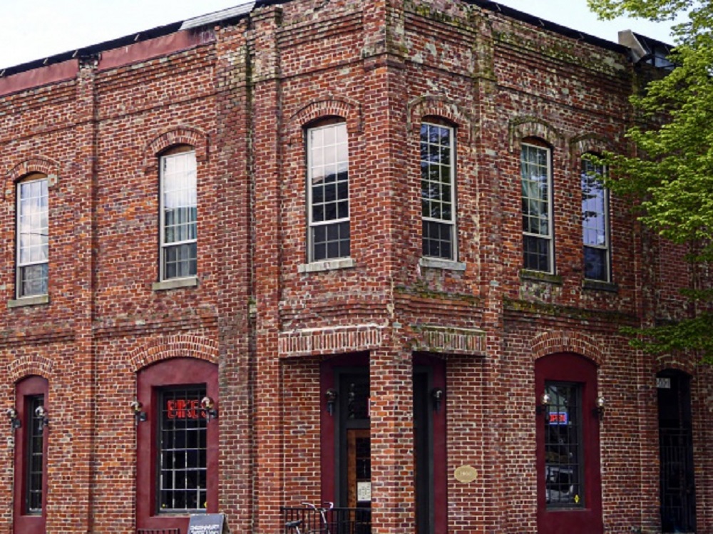

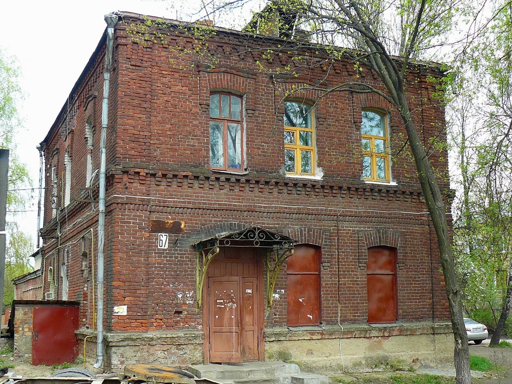

Смотрите, это, похоже, здание старой фабрики или мельницы. Пыль с торца сбивается дождями. А вот на боковой стене - под крышей лежит слой пыли. Мало того, дерево чуть прикрывает боковую стену, и на ней белое пятно.
