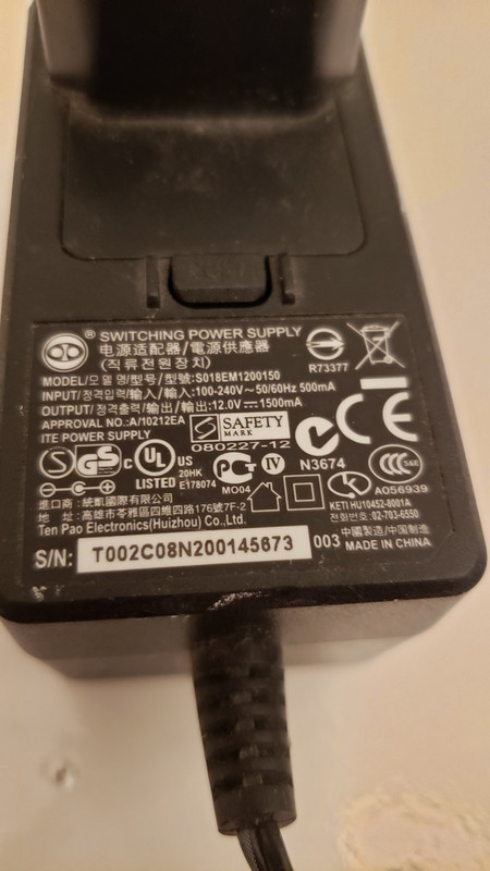

мне нужен адаптер для переключателей стрелок Kato. Знаю, что есть оригинальный 24-842, но идти будет долго. Переключатели требуют 12V DC, у меня есть вот такой блок питания от внешнего HDD. Имеет смысл попробовать его подсоединить?

1.5 ампера, по идее должно хватить. Главное не переключать несколько стрелок одновременно, может не хватить мощности.
Ну и разъем для подключения придется самому делать.
конечно да! 1,5 А -  этот БП , пару стрелок одновременно должен смочЪ  переключить :-X тем более что вот это:
НЯП  просто диодный мост и конденсатор,  в "правильной" коробочке.  В сторону переключателей - контакты  как у батарейки типа "крона" (9 вольт) , и нужен внешний БП на те же 12 вольт.
  http://cdn.shopify.com/s/files/1/1874/0495/products/IgWWFPI1SZuODcPXKafO_24-842.jpg?v=1552344768
Если разъем на БП  не жалко, попробуй его отрезать и оголённые кончики проводов, скотчем прислони к контактам, просто  полярность не перепутай - у нового БП - по центру "плюс".
Ну или найди дохлую батарейку (две однако нужно),  распотроши на контакты.
