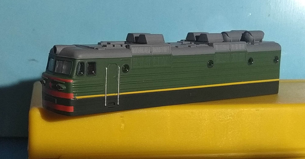

Коллеги,нужно оценить.Я тут пробую новую технологию вклейки стекол.Посмотрите на боковые,как вам?
Оффлайн gennn76
  • Новичок
  • Сообщений: 3
  • Откуда: Ленинград.
Re: ВЛ80
« Ответ #162 : 23 Июля 2019, 21:52:36 »
Очень хорошо получилось.Если не секрет стекла на футуру клеили?
  • Сообщений: 1044
  • Репутация: +73/-0
Re: ВЛ80
« Ответ #163 : 23 Июля 2019, 21:59:42 »
Выглядит очень прилично. Но по этой фотографии сложно оценить все нюансы. А в чем секрет технологии? Вклейка снаружи или окна без упорных буртов?
Оффлайн Черепанов
  • Сообщений: 657
  • Репутация: +24/-0
  • Сергей
  • Откуда: Тверь
Re: ВЛ80
« Ответ #164 : 23 Июля 2019, 22:29:01 »
В реальности ВИДНО ещё меньше,фотография увеличивает.
