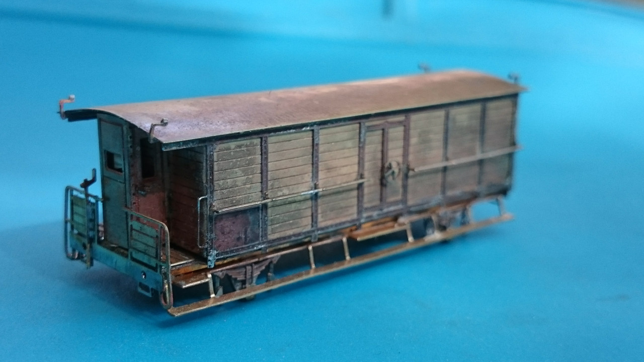

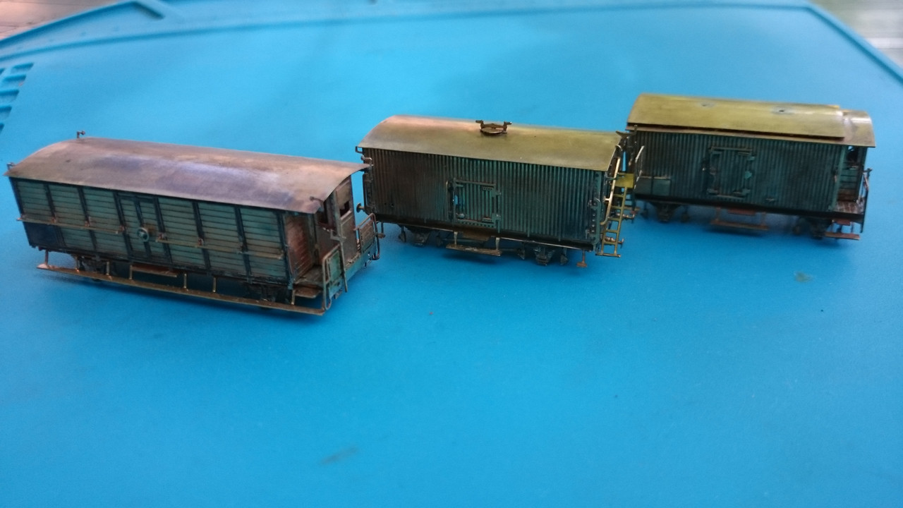

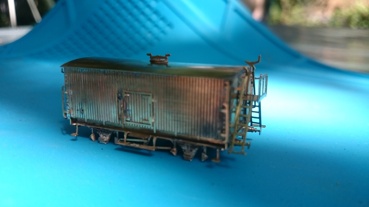

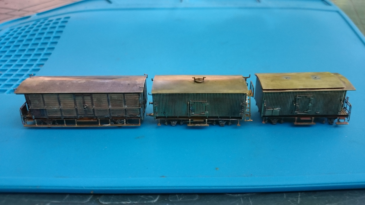

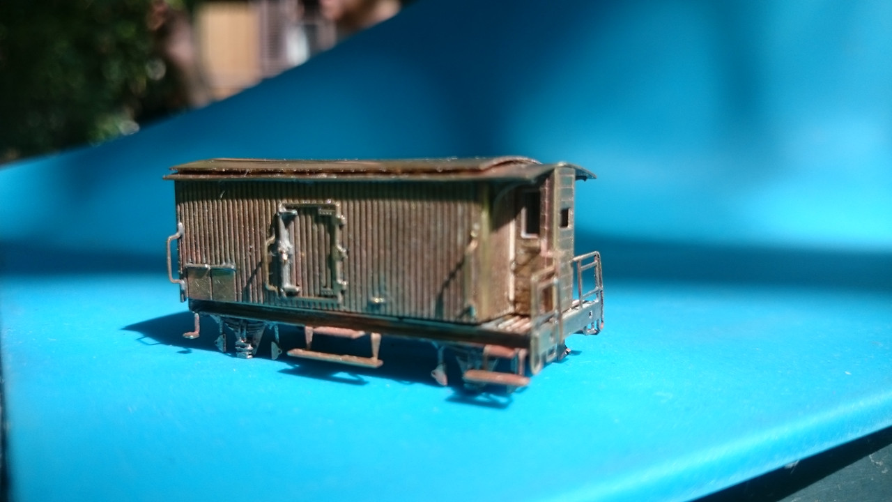

Алкогольная тема в 160 моделях расширяется и продолжается!  :)
Пока разрабатывал и делал основы для новой серии бочек, решил, что раз основания есть, можно попробовать сделать еще что-то.
Вагон для перевозки шампанского Шампань Мерсье - это Эльзасская фабрика шампанского, которая имела два одинаковых вагона с четырмя разными номерами :D
Из-за того что Эльзас переходил из рук в руки, а вагончики то остались.
Еще вагон для пива. Тоже Эльзас. Они были нескольких вариантов. Безтормозные, Со старой системой и с новой системой тормозов, то есть уже где четыре колодки.
Тут пока гибридный вариант.
И еще один пивной вагончик. Я заметил, что в Бадене и в Швейцарии они использовались. То есть одинаковые типы вагонов.
Тоже несколько модификаций, с будкой и без и с немного разной конструкцией крыши, у швейцарцев на крыше ставили еще вентиляционные грибочки.
Необходимо сделать поправки в файле проекта, что-то подправить. И надеюсь, можно будет думать о серии

Саш, буксовые узлы и подвеска классно получаются.
  • Сообщений: 14880
Re: Продукция "Attic de Papa" (папина мансарда)
« Ответ #290 : 04 Августа 2018, 18:30:37 »
Да, там приходится комбинировать латунь 0,15 и 0,3 на более тонкой получается рессоры сделать потоньше, И еще недавно заметил, что сами колодки слишком далеко от колеса, то есть близко к краю вагона, вот сидел изобретал, как их перенести ближе к центру. Вроде бы поправил, надо опять травить и собирать   :)

Дмитрий N, Спасибо, Дим! Пока это не вагоны....  :'( это брак. Вагончики должны быть хороши, жа, иначе и делать не стоит... Пока правлю ошибки  :lupa:
Поправлю, потом соберу, как пойму, что всё нормально, закажу уже тираж.

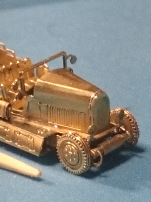

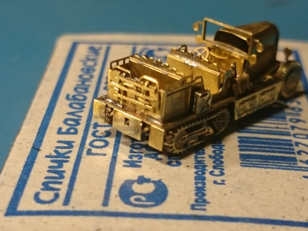

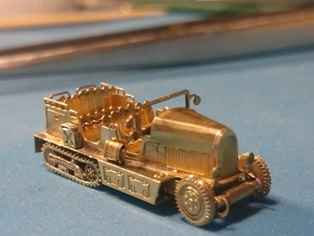

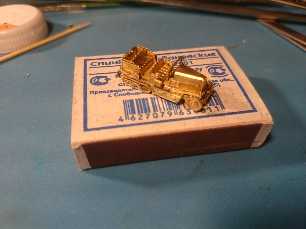

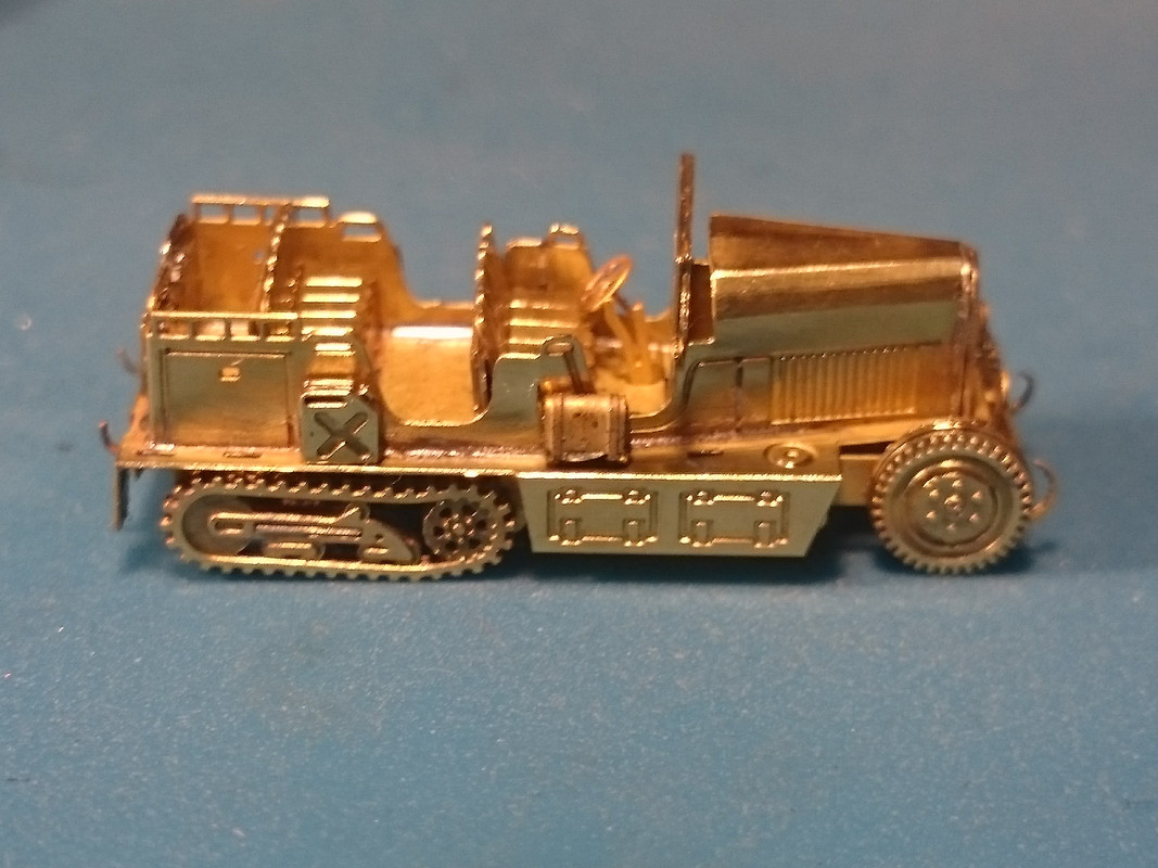

Вагоны в работе. Но вот еще одна моделька, которой я заморочился. Хафтрак от Ситроена 20-30х годов. В принципе, это первое чтение, из ошибок, явная и сейчас исправляется - это слишком высокая арка капота, остальное мелочи.
Латунь 0,2мм. Предполагается ставить их на платформы. Кожанные сумки и кожу сидений предполагается красить отдельно, а потом на клею уже вставлять в модель.
