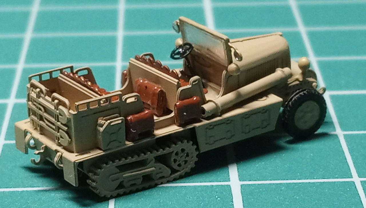

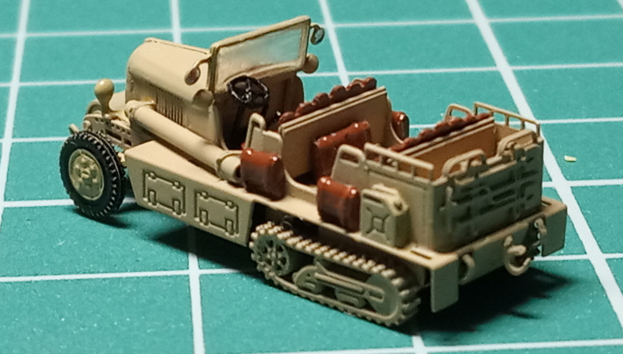

« Ответ #364 : 16 Марта 2019, 22:22:51 »
Вот, результаты опытной покраски и доделки.
Ясно, что гусеницы надо будет сначала красить, потом клеить к корпусу, как и колеса. И видимо её не надо красить матовой краской... как ни странно, но она делает модель грубее. Со стеклом тоже повозиться придется, его довольно трудно сажать на клей.
Он на 5ти рублевой монетке снят.
  • Сообщений: 2345
Re: Продукция "Attic de Papa" (папина мансарда)
« Ответ #365 : 16 Марта 2019, 22:39:50 »
Красиво!!! :senile:  ;D ;D ;D
« Ответ #367 : 16 Марта 2019, 22:44:06 »
Симпатяга :)
Если это маскировочная покраска "под пустыню", то тогда только матовая!
Саш! Доведение "до идеала" - занятие бесконечное, т.ч. любые улучшения - по желанию автора!  ;)
По мне - и так "космос"!!!  ;D :clapping:
(У Высоцкого: "...краше некуда, а он ещё!...")

Спасибо, друзья!
Да, это пустынная окраска... черт его знает, может я просто много слоёв положил.
Я уже внес кое-какие поправки в файл с травлом, посмотрим, должно получиться еще немного лучше :)
Вот еще покрасил вагончик. Это как оказалось вагон швейцарского образца 1893 года, назывался Cardinal Bierwagen но он же использовался в Бадене, для перевозок баденского пива :)
Тут поправки тоже налицо, крышу удлинить, дверь немного утопить и конечно опять же, все накладные красить отдельно, не припаивая их заранее, а клеить потом.

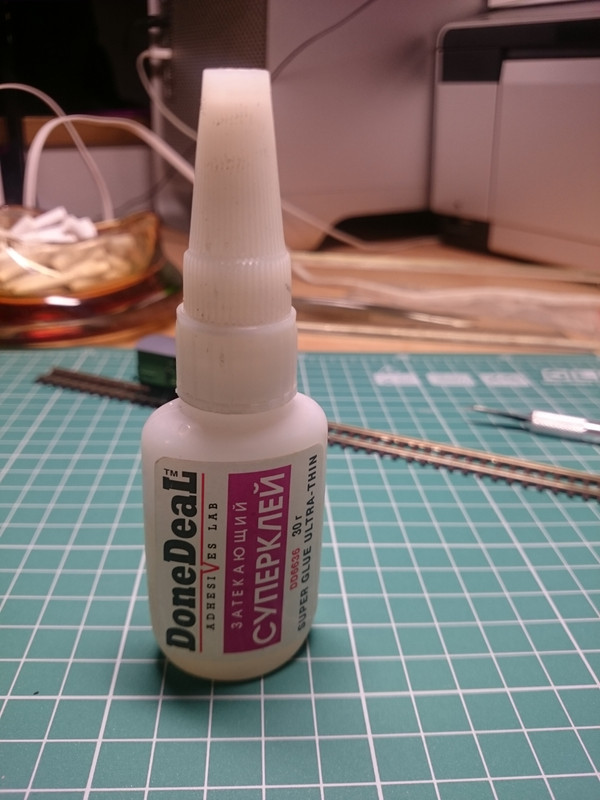

Саш, я со стёклами тоже намучился! Итог - сначала клеишь секло, а потом красишь. Если наоборот, то стекло отваливается вместе со слоем краски.
  • Сообщений: 14868
« Ответ #371 : 16 Марта 2019, 23:28:10 »
Не, не прокатит, я ж их аэрографом. А клей у меня этот, краску разъедает, так что думаю будет держать. Я попытался стекло от телефона защитное разрезать... но не выходит...

А держит нормально? Я кучу разных клеев перепробовал. Остановился в итоге на «Момент» от Henkel. А сильно текучие мне вообще не понравились.
У тебя на фото стекло совсем мутное!
