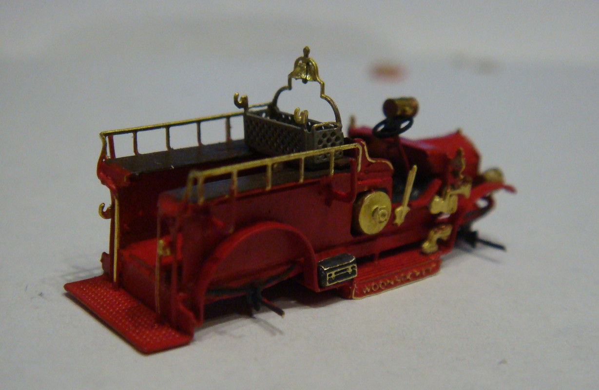

А держит нормально?

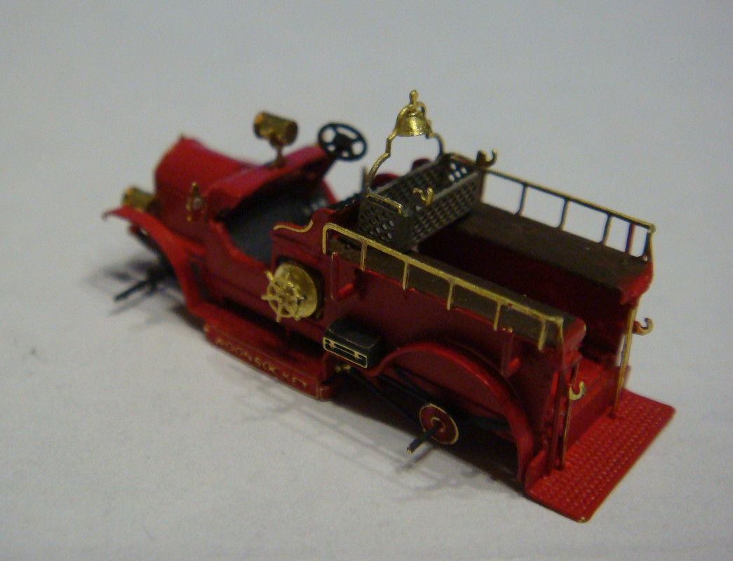

Да вроде нормально. Но я в итоге вырезал стекла из пластика прозрачного от Верфи на столе, он и модельным клеем клеется - не оторвёшь, но пластик к пластику.
Странно, фотография сильно огрубляет всё, на деле толщина стенок у машинки 0,2мм а лопаты сзади прямо как будто из кровельного железа сделаны.
  • Сообщений: 6993
Re: Продукция \"Attic de Papa\" (папина мансарда)
« Ответ #376 : 17 Марта 2019, 02:31:30 »
может я просто много слоёв положил
На кофрах глянец все детали съел.
дверь немного утопить и конечно опять же, все накладные красить отдельно, не припаивая их заранее, а клеить потом.
Дверь, наверное, имеет смысл делать полнотелой. Или не получается и окантовку и рельеф показать?
Насчёт "клеить потом" - можно и паять, я думаю, низкотемпературным припоем. Краска должна выдержать и остальное не поотваливается.
Стекло... А вплавлять его нельзя?
Я вот ещё о термоусадке подумал. Не провода, а упаковка всякая. Она должна сама натягиваться при нагревании.
Да, о главном, машинка - супер!
Вагон сравним с доделанным. ;)

Не, стекло получится только вырезать из тонкого пластика и вставить. Просто надо аккуратнее, не вымазав его клеем. Там четко размеры 2х6мм и плоское.
Рельеф на сумках убился, да! Ну, значит в следующий раз буду выбирать другую краску )хотел попробовать Ревель, но видимо все же надо Тамию, она более укрывистая.
Про дверь, хочется её сделать рамкой, но надо слегка утопить в корпус. Ну или еще подумать...

Саш, КМК шанцевый инструмент имеет смысл покрасить отдельно. Сомневаюсь, что инструмент красили в цвет автомобиля. Да даже если и красили, я бы пошел на компромисс, и выделил инструмент, покрасив в его другие цвета (штык в серый или в черный, а черенок в светло-коричневый, дабы цвет отличался от кожи сумок и сидений).
А еще я недавно начал сцарапывать краску с выпуклых деталей не дав до конца высохнуть краске (если совсем высохнет, то краска слезает уже менее контролируемо целыми кусками). Таким образом можно выделить совсем тонкие детали типа пряжек на ремнях.
Вот тут на фото это хорошо видно (ящик с инструментом на подножке всего 2 мм в длину, но если присмотреться, то видны даже треугольные застежки, а это десятые доли миллиметра!). Я сам их увидел, только рассматривая фото при увеличении:

Да, инструмент есть смысл красить отдельно, хотя на военных машинах, на новых, он красился тем же цветом что и весь кузов, даже треки гусениц красились в тот же цвет. Конечно, после короткого времени работы они облезали и становились другого цвета.
Но красить в другой цвет для модели эффектнее, конечно.
И надо попробовать еще всю матовую краску заменить на полуматовую.

Капелькой смолы. Но сейчас сделал добавку на файле в виде второго слоя фар. Первый буду выколачивать из кружочка, а на втором будет рамка для фары.
Блиин, диаметр то всего 1мм!...
Потом капельку смолы на рожу фарки, чтобы имитировать стекло  :)
