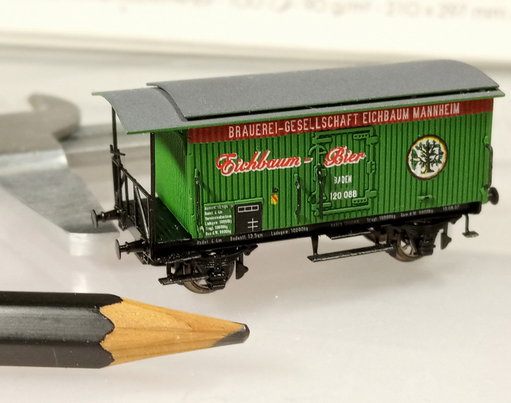

Andre, wsn01, Ppav, Кёф Ребята! Спасибо за поддержку! Это ведь самое главное - получить поддержку профессионалов!  :) :)
Насчет Бравы, это я так, скорее в шутку :) Они кстати, как я попозже разобрался, выпустили Champagne Mercier но с другим номером, как-бы третий вагон на фабрике, но его как пишут сами люксембургцы, не было. А может и был...

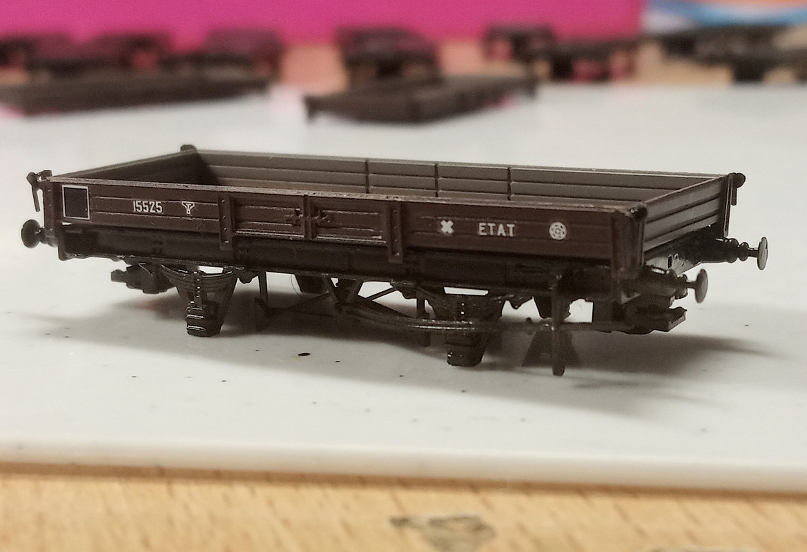

Насчет паровозов! То, что я сейчас делаю в основном Эльзас. И эти вагоны и новые бочки и еще пивные. Там и при немцах и при французах работало много немецких паровозов, то есть получается, Фляйши черного цвета, такие как 55й 92й, 91й, 94й, 56й, вполне для этого подходят, нужна только небольшая конверсия в виде табличек с номерами и принадлежностью. Я выяснил номера и такой комплект табличек сделал. Пока они не окрашены и не разрезаны, но будут. Там номера практически на все паровозы, которые можно было встретить в Эльзасе.
Knallfrosch, Спасибо, Саш! Но рано пока радоваться))) Еще до конца далековато  :runner:
Я пока что сижу, обдекаливаю... На пути было много разных препятствий и приходилось опытным путём их преодолевать. Но надеюсь, что скоро всё получится!
Там, будут еще и быварцы и попозже баденцы с французами от SNCF :)
Вот, что выкладывал в Инстаграм, повторюсь здесь тоже))

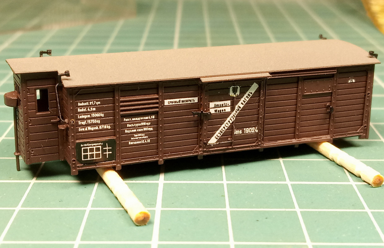

Во, тут хоть рассмотреть можно!  :lupa: такие веселенькие!

Декаль уксусом надо, приплавит к чему угодно причем к сложной поверхности тоже

Я пока осваивал технологию от проекта и чертежа до пайки, окраски и вот теперь декалей (которые тоже как-то надо освоить) провел в экспериментах три года!
Но, сейчас у меня уже есть несколько типов вагонов, которые можно брать и делать без доводки и поправок.
Посмотрим, может быть попозже продолжит можно будет их производство...
Дим, попробую. Пока только чистым уксусом не пробовал, его просто не было у меня.

Подтверждаю,приваривает насмерть,но нужно осторожно,краску тоже размягчает.
  • Сообщений: 14880
Re: Продукция "Attic de Papa" (папина мансарда)
« Ответ #411 : 13 Марта 2021, 19:10:07 »
Да! Я правда красил нитрой, но некоторые части уже подкрашены акрилом. Попробовать надо.
Микроскейл тоже очень сильно уксусом пахнет, но чистый уксус наверное посильнее будет.
Надо на какой-нибудь "кошке" попробовать...

Я на акрил приваривал. Но надо потестить, некоторые декали не выдерживают
Вагончики прекрасные!
И акрил стерпел нормально?
эти деколи от Бегемота довольно упорные к размачиванию, но, да, конечно надо проверять.
Вообще они себя странно ведут. При переведении просто на воде, они как кажется более мягкие и более готовы принять форму... мочу их жидкостями - они как-бы обратно натягиваются и хуже с пластичностью становится... Нодо приноровиться к ним
« Ответ #414 : 13 Марта 2021, 21:01:28 »
Ну да, вполне выдерживал.  Лаком еще глянцевым покрывал, но тоже акриловым
