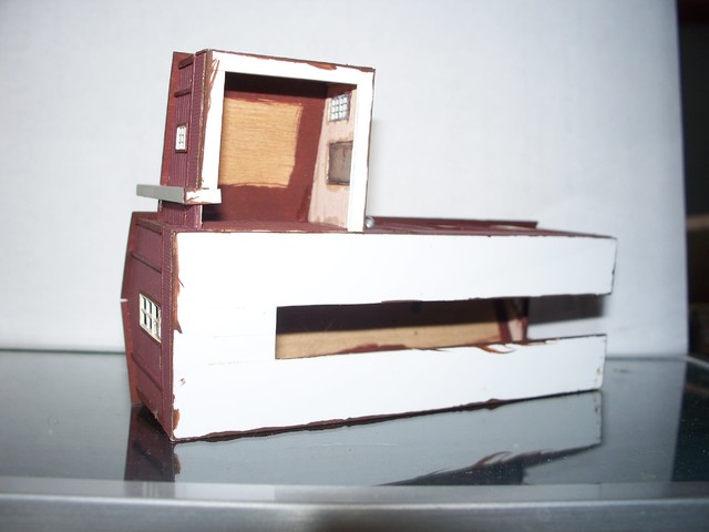

Отснял свой экземпляр:
Был приобретен с рук на выставке недорого - в состоянии "как есть" + ворох отклеившихся деталей. Буду востанавливать.
На фото сразу бросаются в глаза огрехи сборки и покраски
С расстояниями между окон прежний хозяин заметно накосячил. Хотя может это такая изюминка :)
Снизу подклеено основание из тонкого полистирола
Внутри - голый шпон, никаких каркасов:
Судя по мазкам краски изнутри - похоже что прежний хозяин сначала красил части, а потом склеивал.
Остекления в окнах - тоже нет:
А это - "отпавшие" части. Лестницы- лишние, они ,как выяснилось, не являются частью этого кита.
У одной из половинок ворот утрачена накладная петля, придется делать самому из подручного материала.

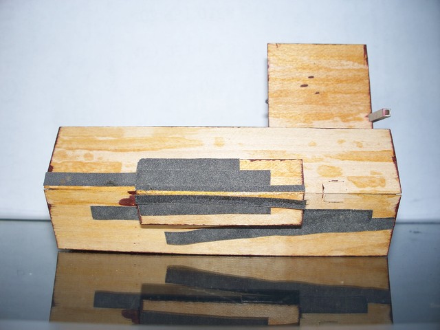

Это - отпавший "рубероид", возможно часть тоже безвозвратно утрачена.

Смотрится обалденно!
Но изнутри тоже надо бы покрасить (целиком, а не только бросающиеся в глаза части), особенно если планируется делать подсветку...

А по поводу крыши - клеить обратно облетевшие бумажки удовольствие сомнительное, можно взять материал поинтереснее или просто затонировать крышу краской.

Облетевшие бумажки можно переделать из мелкого серого наждака.

Кровлю оставлю "рубероидной", т.к. она соответсвует историческому периоду, но попробую заменить на полоски из наждачной бумаги.
И потом сильно пожалеете. Я пробовал делать дорогу из наждачной бумаги, через месяца 2 она так сильно впитала пыль, что ни чем не смахнёшь, а с водой даёт разводы и местами вздыбливается. В общем пришлось демонтировать и делать из пластика, а потом покрывать краской под асфальт от Woodland Scenics.

Спасибо, учту. Сначала попробую разложить останки родного "рубероида". Если много кусков утеряно, буду думать на что заменить.
