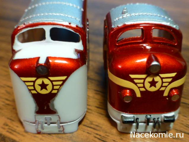

Покрутил в руках приобретённый Нохаб. Хотел, было , выбросить в помойку, но...
Возникла мысль из Нохаба (вернее, жалкого его подобия) выпилить и обмоторить тепловоз Дб (дизельный локомотив завода Балдвин; заводское обозначение — 0-6-6-0 1000/1 DE) — серия тепловозов, поставлявшихся североамериканским заводом Baldwin на железные дороги Советского Союза в период Второй мировой войны по ленд-лизу. https://ru.wikipedia.org/wiki/%D0%94%D0%B1_(%D1%82%D0%B5%D0%BF%D0%BB%D0%BE%D0%B2%D0%BE%D0%B7)
Благо их корпуса очень схожи. Пришлось спилить "толстые щёки" (а заодно и "фары" с подобием буферов) на морде модели, упразднить гофры на бортах, видоизменить лобовые окна и отрезать одну из кабин. Корпус придётся нарастить по длине, зашпаклевать и просверлить иллюминаторы...

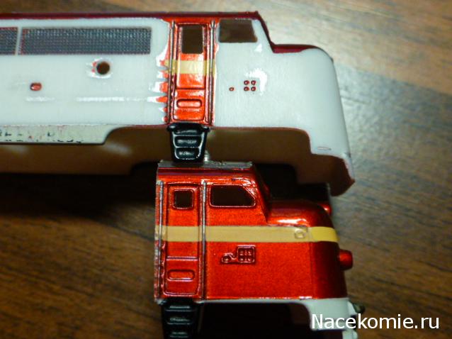

Продолжаем пилить...
Оформились лобовые и боковые окна:
Так же нашёл, у кого оторвать "хвост" для моего Дб:
