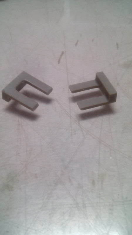

Подскажите, никак не соображу, что это за детали из кита?
  • Сообщений: 7444
Re: 2ТЭ116
« Ответ #304 : 28 Декабря 2020, 15:18:21 »
Жень, я тоже чешу репу. Судя по габаритам это какая-то вставка во внутренний вырез в несущей раме. Может быть, для нужной высоты установки двигателя.  ???

« Ответ #310 : 29 Декабря 2020, 11:51:20 »
Привет. Это кронштейн приклеивается на торцевую стенку изнутри. На него должно опираться днище
Re: 2ТЭ116
« Ответ #311 : 29 Декабря 2020, 17:35:50 »
Спасибо за ответ, теперь все ясно.

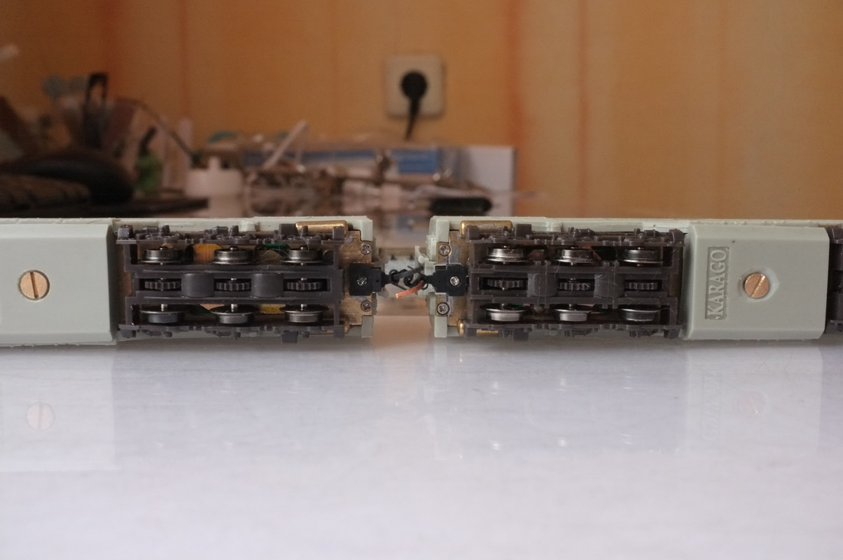

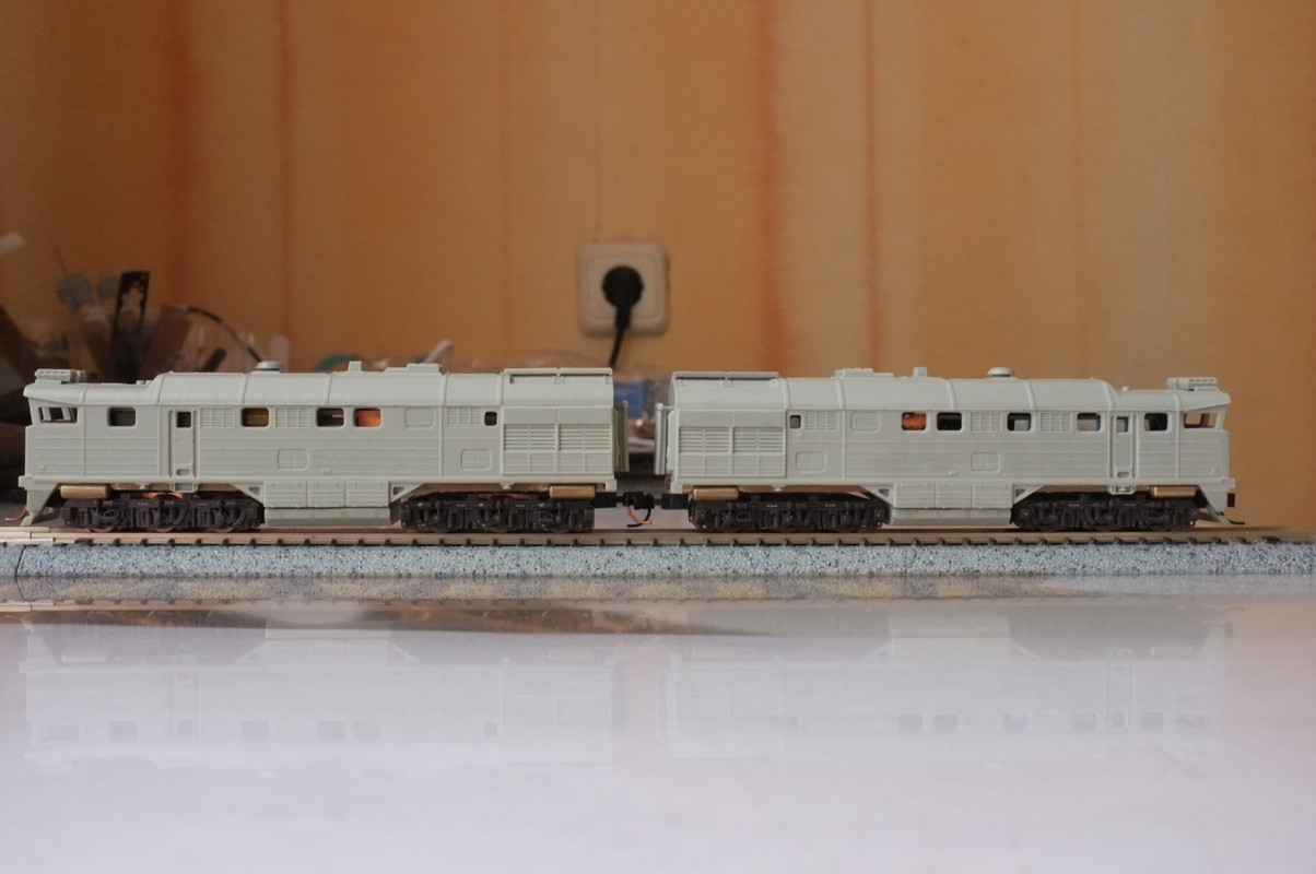

« Ответ #312 : 07 Января 2021, 12:31:25 »
Собрал и подготовил к окраске две секции. Одна - дамми, хочется сделать обе обмоторенных, но пока нет донора.
Хотелось бы уменьшить расстояние между секциями, но сцепки не получится расставить дальше - упрутся в тележки.
Re: 2ТЭ116
« Ответ #313 : 07 Января 2021, 13:08:53 »
Сцепки использовал от Атласс ?
Re: 2ТЭ116
« Ответ #314 : 07 Января 2021, 13:15:28 »
Китайские MTL 1015
