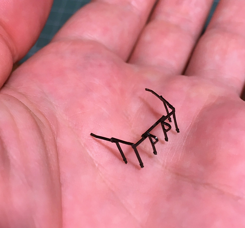

а что слышно про наборы для Гласкастена?
  • Сообщений: 7468
Ничего не слышно.  ???
плохо, а нужны, очень нужны. А что нужно,что бы про них стало слышно, и видно, желательно ::)?
  • Сообщений: 7468
Набрать народу на 6-10 комплектов, договориться о цене, передать мне детали.
Как-то получилось, что пропустил важное:
Коллеги, планируется заказ перил на «Гласкастен». Сколько кому нужно?
комплект перил для Гласкастена - мне 3 комп.  ;D
Перила для гласкастена - тоже интересно.
Мне тоже НУЖНО!  ^-^
(Возьму 1 комплект гарантированно!)

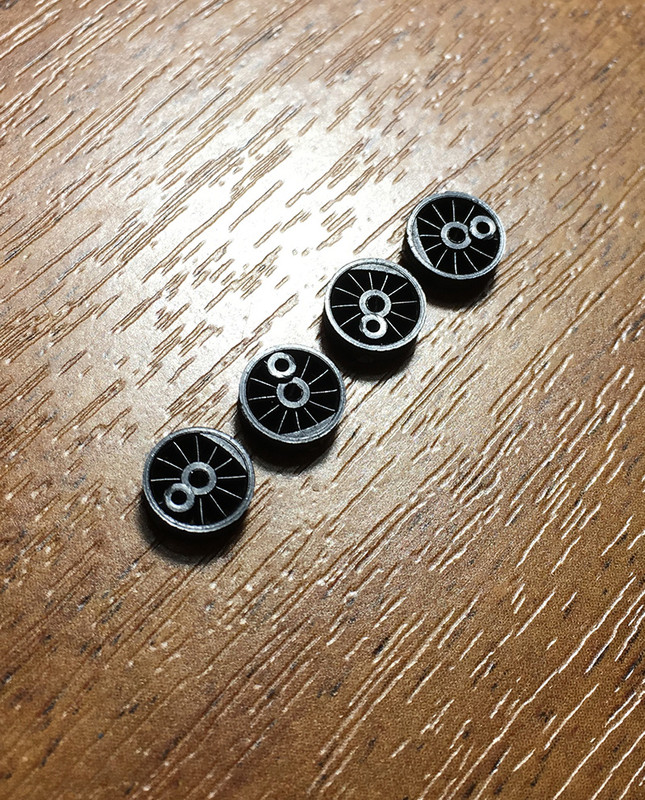

Кто-то делает "готичный" паровоз!  ;)
Хорошие колесики получились.
А какой материал? Это печать или отливка?
Я так понимаю, это копии колес (ведомых) с арнольдовского Br89?
А красные колеса можно сделать?
  • Сообщений: 7468
А какой материал?
Это литьевая копия (как и все детали в этой теме) колес из материала Smooth-Cast Onyx.
В принципе, можно сделать и красные, но это усложняет дело и повышает стоимость детали.
Да, для всех интересующихся - перила для Гласкастена я добыл, теперь чешу репу как их сделать...  ???

Понятно. Я почему-то думал, что некоторые детали этой темы напечатаны из 3д моделей, в том числе и эти колеса.
  • Сообщений: 7468
Нет-нет, Евгений. Тут в первую очередь весь смысл в том, чтобы люди могли свои заводские модели в коллекции восстановить до их оригинального вида. Ну, а иногда, эти же детальки можно применить по какому-то своему усмотрению.
Сам идейный вдохновитель описал эту задачу именно так:

Перила для Гласкастенов оказались довольно сложными в копировании. Цена за 1 шт - 300 рублей. Количество ограничено.

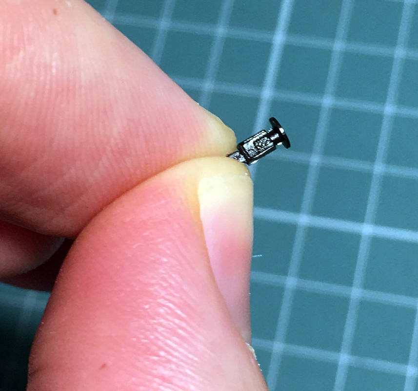

Да, друзья, для себя делал недостающий буфер для Roco 23432 (тепловоз V200), если кому-то надо, готов презентовать несколько штучек.
перила только на одну сторону?
  • Сообщений: 7468
Вот черт, я только сейчас понял, что они разные.  :)
