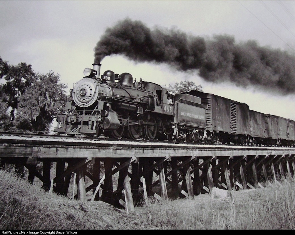

Да, машина тяжёлая: получается, что один продольный элемент держит около 35 т в самом нагруженном варианте...нужно вспомнить сопромат (хотя по фото сечение балки определить трудно, но в теории она прямоугольная - по ширине больше раза в 2, чем по высоте, и сборная из 3-х частей в горизонтальной плоскости сечения).
Хотя мостов подобной конструкции с металлическими продольными частями я не встречал - везде дерево:
Вот ещё пара засыпных (там тоже по теории под балластом несколько деревянных балок, конечно же меньшего сечения, чем в случае с конструкцией без балласта):

Судя по первой ч/б фотке (Austin_Texas_USA_1947 4_6_2 SP),и отчасти остальным, продольны элементы деревянные--читается древесная текстура. И вроде как бруски короткие--между поперечными навершиями опор,торцы которых видны. Но вот уложены в 2-а продольных ряда или чаще--вопрос! Фотки интересные.

Может быть в оригинале продольные элементы не деревянные? Больно уж длинно получается.
так там 4,6,8 продольных брусьев должно быть и они сборные, соединение в лапу или в половину, с болтами http://img-fotki.yandex.ru/get/3901/20597181.46/0_cb99e_e9597bcf_orig
