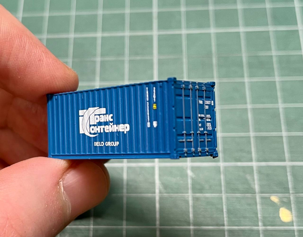

« Ответ #148 : 16 Октября 2025, 12:42:34 »
Дошли руки до декалей на контейнеры от Вадима - чем не груз?  ;)
  • Сообщений: 1406
Re: Изготовление грузов
« Ответ #149 : 16 Октября 2025, 12:50:03 »
Кайфовый!
