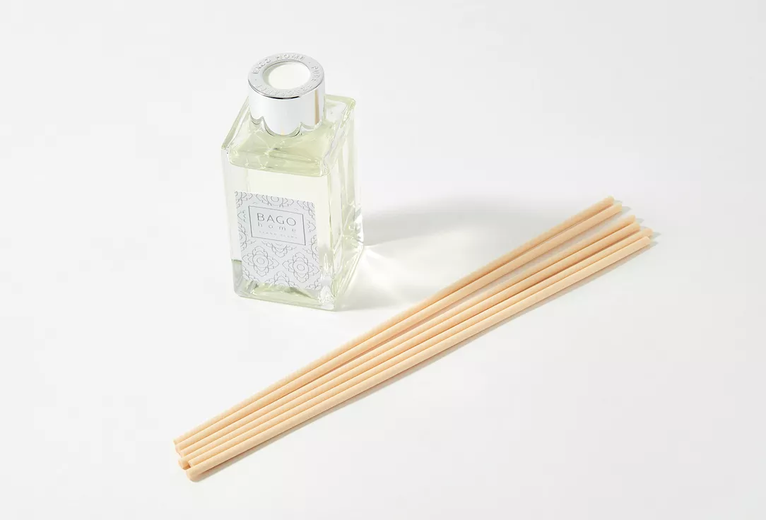

   Подскажите, пожалуйста каким образом можно сделать груз брёвен из еловых веточек. Я никак не могу  понять какие нужно выбирать. У молодых елочек ветки гибкие, сохнут плохо, кора толстая. В общем не выходит каменный цветок (с). Не могу понять что я не так делаю.

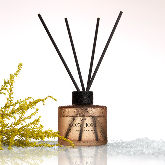

Андрей, лучше всего получаются бревна из парфюмерных палочек, таких как на снимках.
У них фактура бревен, покрытых корой. А если еще грубой шкуркой пару раз пройти....
Торец тоже на распил бревна похож.
Плотные, сухие - поэтому не изменяются со временем.
Их легко можно окрасить в любой цвет.

Имхо лучше из зубочисток.
Или из тонких побегов куста.
Типа так:

Дмитрий, Вы правы - тоже очень хорошо получается. :-):-)

Я делал как-бы смесь из зубочисток и шпажек для мелкого шашлыка
Но тонкие веточки кустов тоже очень хорошо не такие ровные
И да, грубой шкуркой после покраски)))

Друзья,  большое спасибо!
