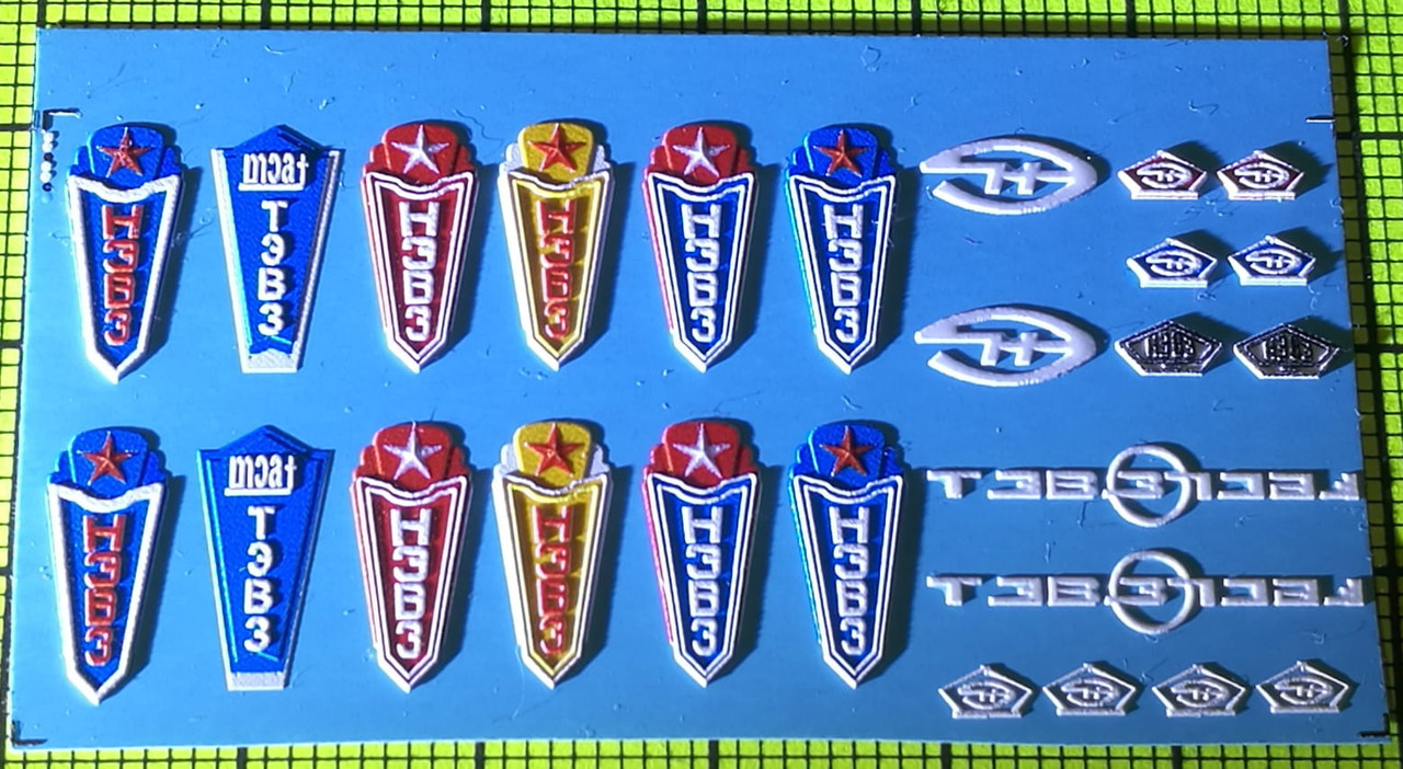

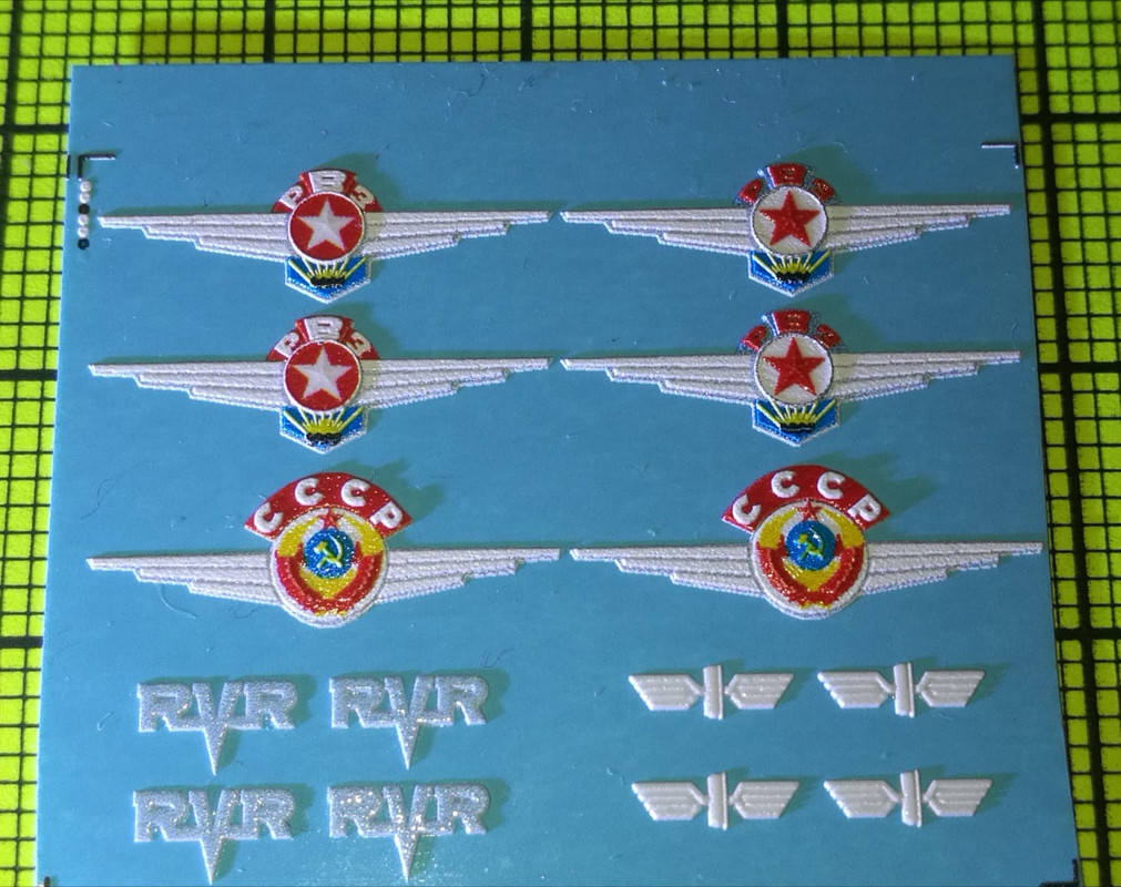

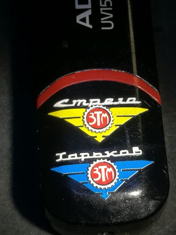

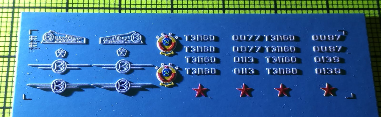

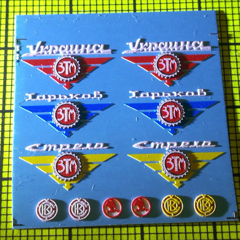

Ребят, вот такие прекрасные 3Д декали сейчас делает Вадим! Для СССР темы прямо незаменимые. Кидаю сюда картинки, а все вопросы к нему.
Я сам не пробовал, к моей теме они пока никак не подходят.
