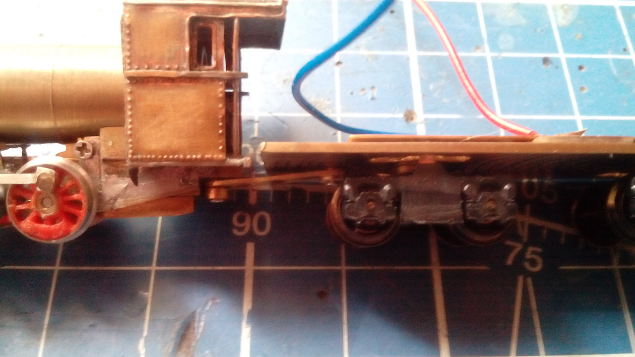

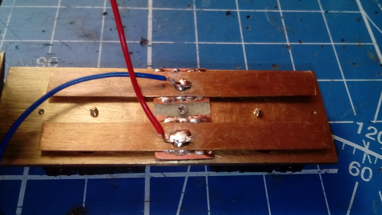

« Ответ #159 : 21 Июля 2019, 18:23:37 »
Сделал раму тендера. Тележки Като, со сточенными боковинами, потом на них наклею самодельные боковины.  Токосьем с четырех колес через прижимные пластины, но думаю вместо пластин припаять к токосьемам тележек проводки, так надежнее будет.

« Ответ #162 : 18 Сентября 2019, 15:49:27 »
Провел провода от мотора под будкой,  подпаял контакты токосьема с тележек напрямую к декодеру.
Декодер от MD,  Sound GT 2, со сгоревшим усилителем, по этому пока без звука.
На сверхмалом ходу слегка закусывает промежуточная между червяком и колпарой шестерня, надо ее поточнее поставить.
Раскачку попробую удалить увеличением отверстий в дышле.
