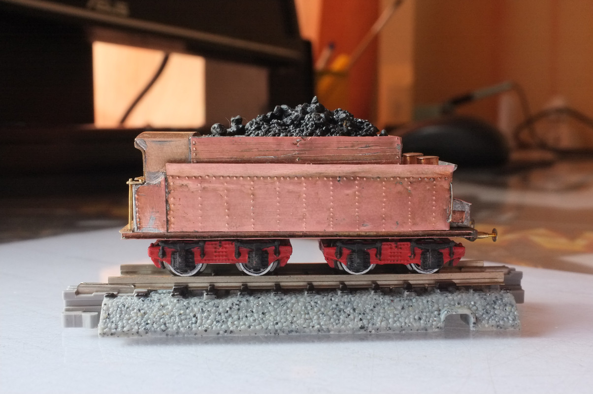

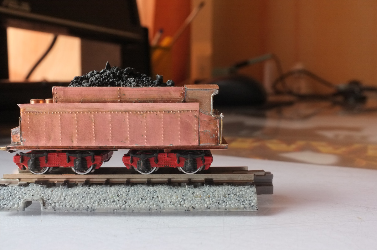

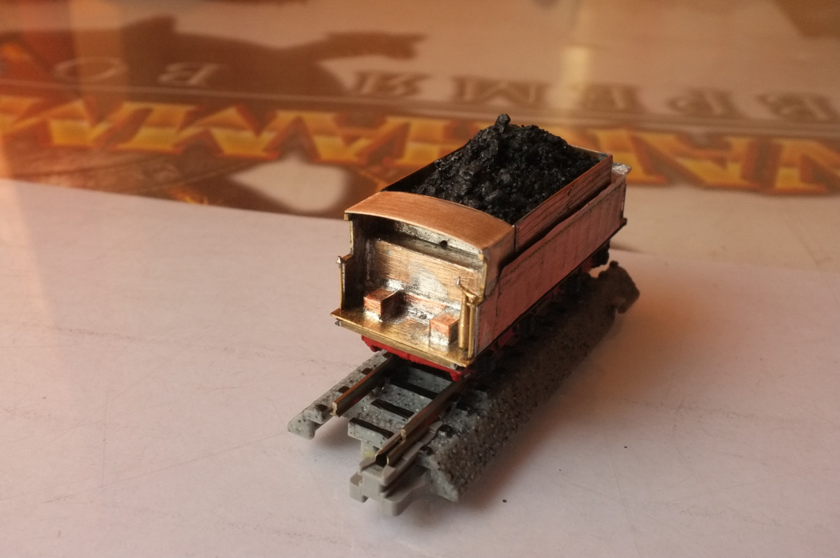

Добавил деталей в переднюю часть тендера.
Расшивка и окантовка бортиков с перилами и поручнями.
Сделал пол в контрбудке. Спаял передние инструментальные ящики (сиденья?). Они немного иной формы и отличаются от прототипных размерами, потому что скрывают отверстия через которые протянуты провода от мотора в паровозе к декодеру в тендере.
Также сделал стойку  ручного тормоза.
Дальше думаю снова собрать с паровозом и декодером и попробовать покатать в сборе.

Я очень надеюсь, что эта "кучка" не намертво приклеена к тендеру!  ;)  Вообще красиво, но интересно, как оно будет в покрасе - скроются ли технологические следы, которые сейчас видно.

"Кучка" легко вынимается и вставляется по желанию. Насчет того, как это будет выглядеть после покраски - мне тоже интересно. Надеюсь, огрехи будут не сильно заметны, поскольку там почти везде будет черный цвет.
