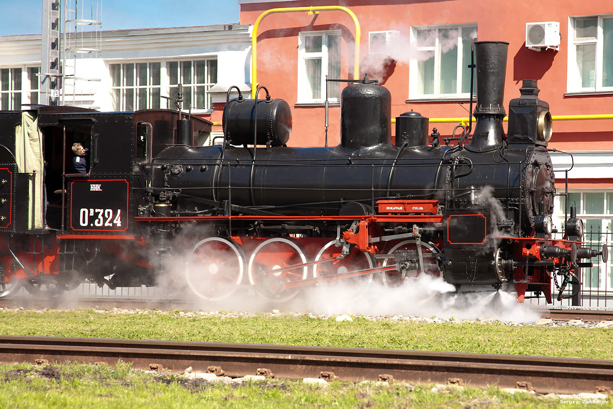

Вот тут на фото видно, что он свернут
Летом, когда на хозработе, или на манёврах, в будку постоянно лазает составитель (сцепщик); и таки да - березент достаёт; а зимой, или межзезонье - всегда задёргивается плотно. В последние годы овцы только и работали: манёвры, хозработа, грелка, промышленность.
Я посмотрел, ещё косячки нашёл:
- подножки на паровозе, на переднем буферном брусе - не спереди, а сбоку крепились;
- стоит покорячиться и сделать кран Лешателье. как-никак овечий атрибут, прибор для трогания при остановке в неудачной позе;
- стоит переделать краник сифона. Тоже бросается в глаза;
- на котле со стороны помощника приклеена наклонная палка. Это неправильно. То, что пытались изобразить, скорее всего кожух маслопроводов от маслёнки в будке к золотниковым коробкам цилиндров. Этот кожух - да, идёт под наклоном, но он полукруглый в сечении не не сильно выпирает;
- поручень на передней площадке имеет опору на фронтонный лист сверху. А у вас он висит в воздухе.
Уверен, ВТОРАЯ ОВЦА у вас будет лучше, краше и правильнее.  ;)
Спереди тоже крепились, но конкретно на этом номере - да, нужно было сбоку крепить.
Кран сифона я не делал. Еще не делал генератор, хотя фонарь стоит электрический. А еще не делал пипки на котле около будки. И много чего еще.
Припаяна. На разных фото разных овечек эта палка где-то присутствует, где-то нет. На фото из нее около цилиндров выходят еще более тонкие трубки, но я решил упростить конструкцию. Да, можно было сделать палку полукруглой, но я это не разглядел.
Тоже упустил этот момент.
