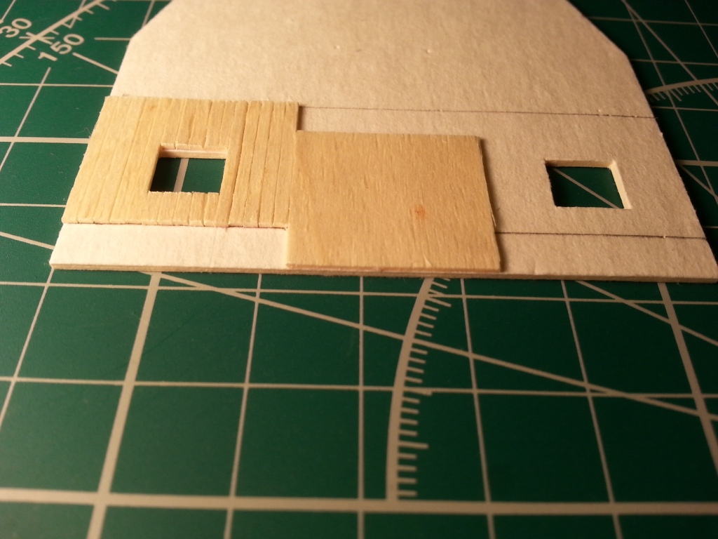

И мои подвижки за сегодняшний вечер. Шпон резать ножом занятие не благодарное, но всё же:

NB: для подогнанных досок (ферма-то не заброшенная) нужно шпон не прорезать насквозь, а лишь надрезать. Монтаж намного проще - целым листом.
Михаил;D согласен полностью. После "изготовления" досок и нанесения структуры досок вырезаются проемы окон и дверей и стена готова.
Только прежде чем его резать на доски надо бы его состарить,
Вячеслав, а зачем "старить" доски? После покраски можно подтенить некоторые участки стен. Так сказать нанести влияние времени и погоды.
После склейки корпуса своего вокзала, я его покрасил. После чего отмочив кисть в разбавителе прошелся по всем стенам. Результат вышел такой.
Местами стали проступать микротрещинки и текстура дерева, там где краска подсмылась+матовый цвет стен. Стены стали естествено выглядеть, в отличие от изначальной "глянцевости" вокзала
Да вот я тоже так вчера на ночь глядя подумал и приклеил цельный кусок шпона - за ночь он высох и выпрямился под грузом - попробую позже его поделить. Расшивку между досок, думаю, нужно по-чётче показать. Хотя целым листом всё равно на всю стену не выйдет: исходный материал спичечные коробки (при постройке здания используются опять нищебродские материалы и технологии), так что размер листов шпона ограничен. Да и нарезать на мелкие доски мне удобнее до наклейки, потому что не хочется клеить шпон с бумажной подложкой коробка, а счистить бумагу с большого куска очень пыльно и неудобно. С отдельных же дощечек счищать бумагу легко и аккуратно выходит обычным ножом для бумаги.

Ферма будет сделана ещё по более надёжной в плане коробления технологии: шпон будет приклеен на картон с двух сторон:
Получится некое подобие фанеры. Но более удобное подобие в плане обработки и разметки. Вот как на этой стене большого депо:
Почему бы не вклеить внутренние перегородки? Жёсткость будет получше этих "шахтных домкратов"!
Перегородки будут точно на 2-м этаже, без окон, они же и будут опорами основных деталей крыши. Да и сам второй этаж будет отделён перекрытием, которое придаст дополнительную жёсткость. При покраске значительного коробления не возникнет, оно больше при склейке, до высыхания. А так как всё сохнет под прессом, то детали выходят ровными. Да и вообще при таком размере здания и технологии его изготовления о жёсткости беспокоиться не стоит. Стены же не из одного слоя шпона, а из 2-х с картонной основой - выходит очень прочно при небольшом размере деталей. Тем более, что слои шпона внутри будут повёрнуты волокнами на 90 градусов, чтобы исключить коробление во всех направлениях.
