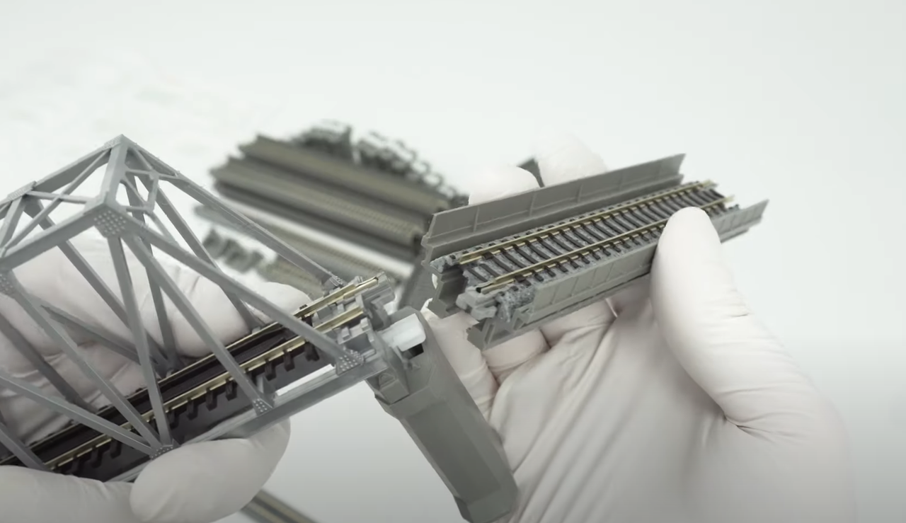

И вот такой мост - это такие же стойки или другие?
Какая высота УГР в этом случае?

Сами стойки поднимают на 50 мм. Плюс высота конструкции самого пролетного строения, но у меня его нет.
А, посмотрел, они вроде обычный мост ставят на основание стоек, тогда получается 45 мм - стойка + 20 (19) мм высота от опоры моста до угр. Получается, 65 мм от поверхности стола до угр, если я ничего не напутал.
