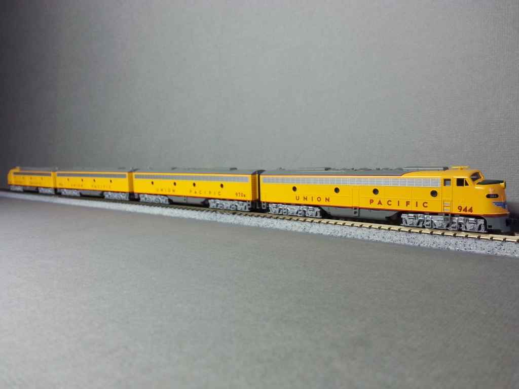

Если в 2010 году желание приобрести ж/д модели у меня возникло случайно: я полез на ebay в поисках осциллографа, а потом каким-то образом начал просматривать модели и не в N, а в HO (но в итоге выбрал N-ку, прикинув какой длины будет пассажирский состав...), то ко второму этапу коллекционирования весной 2012 года я пришёл как-то плавно и неотвратимо... Вспомнились хотелки, которые я так мечтал приобрести в 2010 году, я стал читать статьи и ж/д форумы и не вылазил из http://www.railpictures.net...
Так как в мои планы входило приобрести Калифорнийский зефир, то я решил обзавестись сцепкой Alco PA(B)-1 в цветах D&RG и мой выбор пал на КАТО (о чём я ни разу не пожалел). На Modeltrainstuff из всей сцепки оставалась в наличии только одна головная секция и пришлось приобретать тепловоз по заоблачной цене на ebay (поэтому все секции локомотива там меня и дождались) - откладывал я на сцепку аж с 3-х зарплат... Бустер оставался последний, но повезло: никто меня не опередил.
Качество изготовления ходовок и пластикового верха КАТО меня очень обрадовало.
Размеры ходовки:
Длина отливки около 113 мм, ширина около 17мм.
Высота от рельс до верха металлического основания около 22.5 мм. А вот детали двигателя и крепления платы и контактных пластин немного возвышаются над верхней плоскостью рамы.
Оси поворота тележек немного смещены наружу – расстояние между ними около 68.5 мм.
Расстояние между ближними/средними/дальними осями тележек 36.5/65.5/94.5 мм соответственно.
Расстояние между соседними осями тележек 14.5 мм, соответственно между крайними 29 мм.
Локомотив оказался довольно мощный: вес одной секции около 139 грамм, привод на все 6 осей. График допустимого веса состава для сцепки А-В-А весом около 417 граммов в зависимости от величины уклона:
Так был приобретён самый ценный и красивый пассажирский локомотив в моей коллекции.
