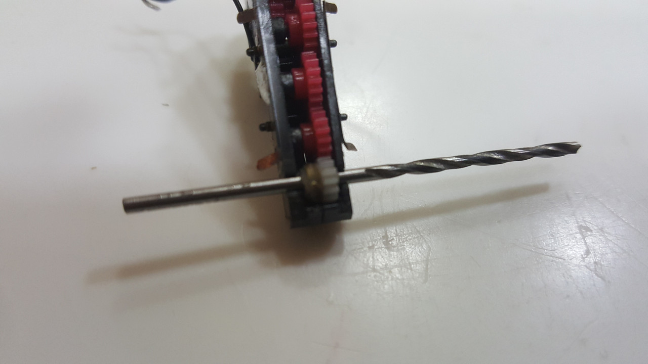

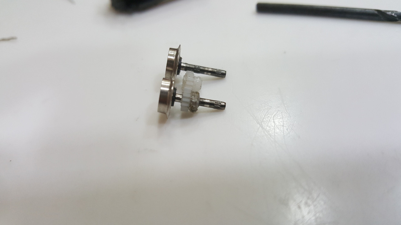

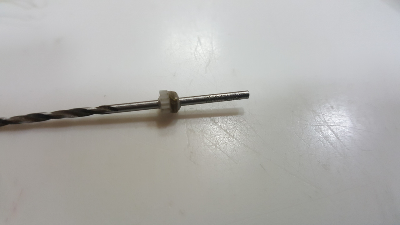

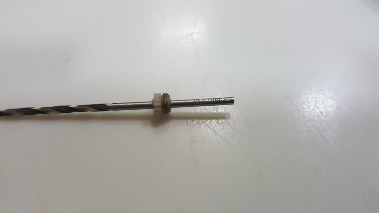

Здравствуйте. Сначала написал не в той теме. Подумал про втулки от антенны, не нашел. В наличии есть латунная проволока 0.3 мм. Намотал, стянул и залил секундой. Получилось около 4 витков. Но это Roco,шестерня 3 мм.
Самая главная их ошибка в том,что малая толщина пластика в местах соприкосновения ,где находятся насечки, шестерня находится в свободном полете

Тепловоз поехал! Правда на трех шестеренках, одну изначально загубил клеем и не смог нормально сточить. Есть ли опыт установки бандажа на колеса? Может какой подручных материал?
