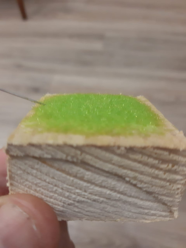

Почитал тему и все-таки попробовал сделать простой флокатор из мухобойки. вышло бюджетно, рублей 400.
и испытал сразу, теперь надо попробовать без батареек, может также будет и хватит вообще одного сита. :D
Одно промахнулся, сито надо было к верх ногами, чтобы лампа и кнопка были с другой стороны. Но уже все застыло, "на работу двигателя не влияет", оставил.
