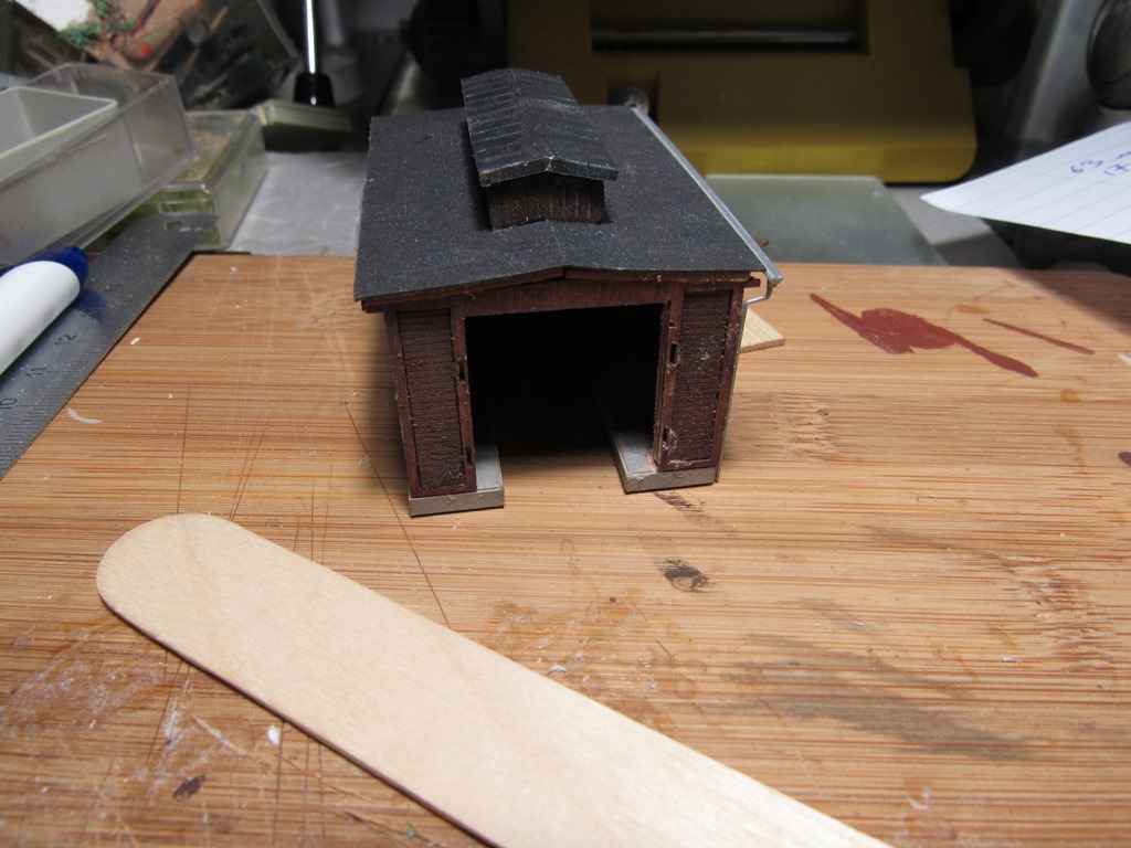

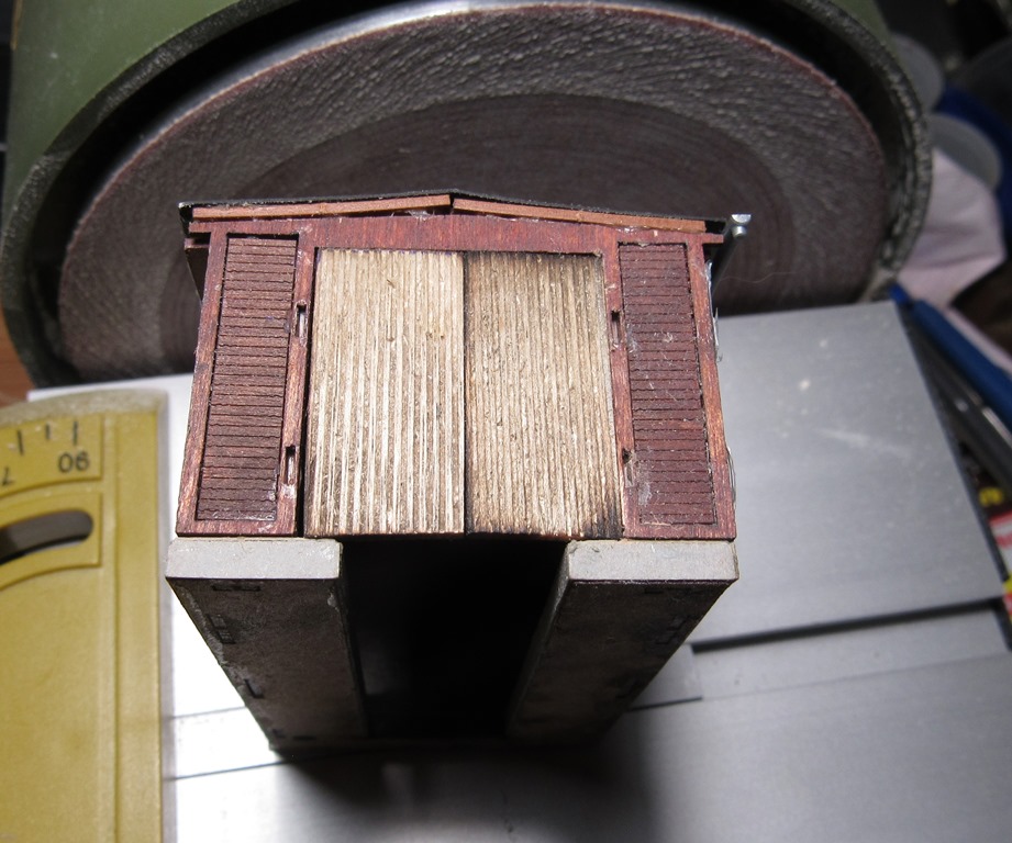

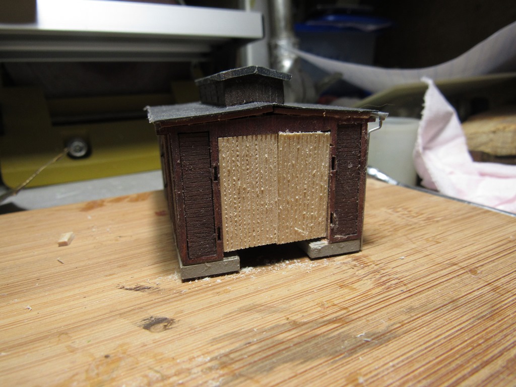

Итак, следующий мой объект - депо.
У меня залежалось здание одностойлового депо, сделанного из бумаги и деревянного шпона.
Однако, на крыше ничего не было и были потеряны двери.
Верх и вентиляцию я сделал из остатков старых домиков.

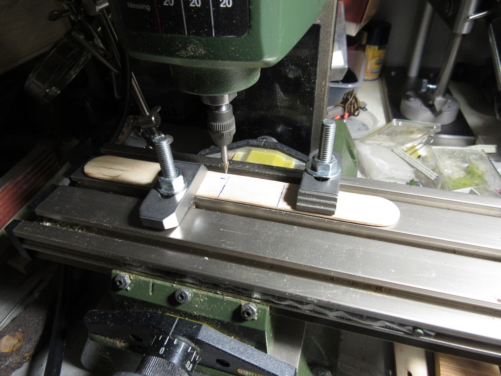

Двери я решил сделать из палочки для мороженного чтобы не было "ощущения пластмассовости". Дерево, которое применяют в общепите, хорош тем, что нет сучков, оно спрессовано и режется одинаково в разных направлениях.
И толщина позволяла сделать отверстие для осей, на которых будут вращаться двери ворот.

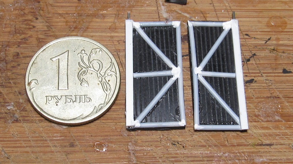

Контур досок сделал на фрезерном станочке (заодно и потренировался :) )
Получилось "так себе" - я никак не мог убрать ворсинки от фрезерования (никакими шкурками)
Вспомнил, как на текстильной фабрики снимают ворсинки с ткани - быстрой горелкой.
Да, всё получилось - ворсинки вспыхивали моментально, поджигая двери. Пришлось делать еще пару :)
И даже выглядит получше.

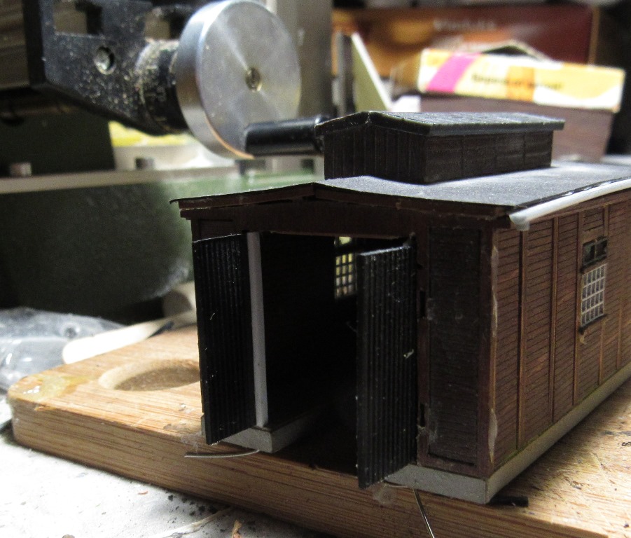

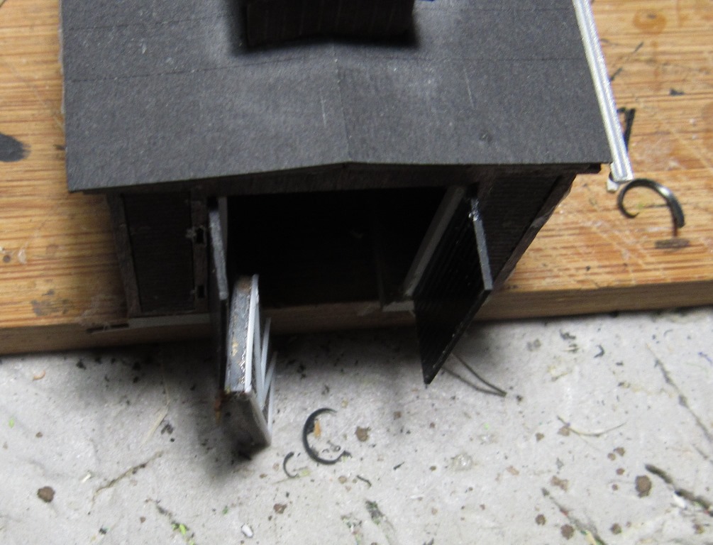

Но, общая толщина дверки = 2мм и, при виде сверху, эта толщина бьёт в глаза своей несуразностью. Пришлось применять запасной вариант - пластик толщиной 0.7мм (упаковка от чего-то). Для оси пришлось приклеивать пластиковый швеллер Evergreen (если не ошибаюсь).
Вот сравните толщину деревянных и пластмассовых ворот. Но ничего - я деревянные поставлю там, где их не придется открывать.
Сделал "несущие" (полу-диаметр Ф1мм Evergreen) на дверях

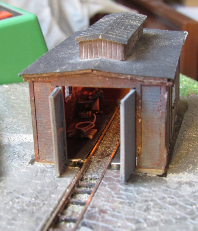

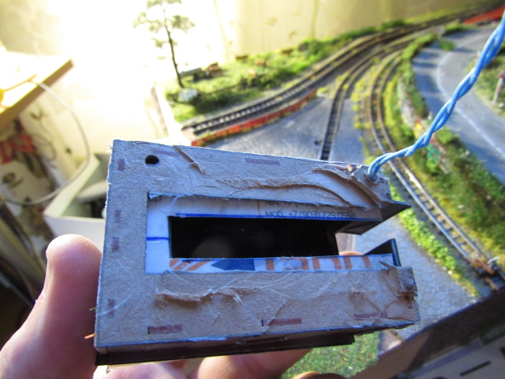

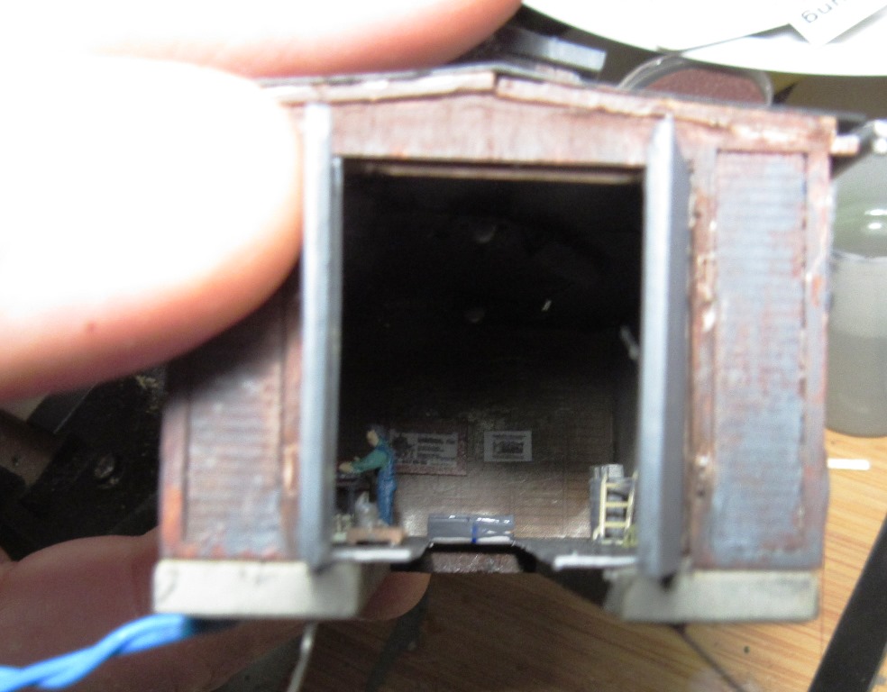

И внутренность для здания:
Поставил освещение и закрепил "внутренность" внутри

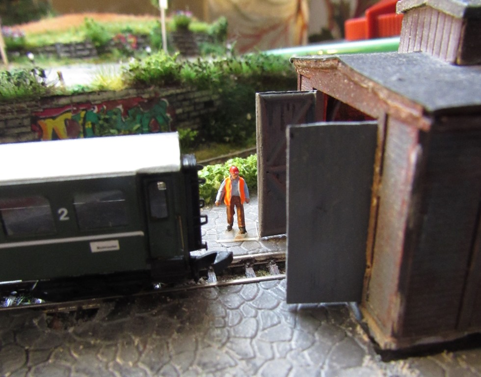

Когда примерил, то заметил еще одну проблему - фундамент домика был очень толстым - двери парили в воздухе, а паровозик задевал за пол (который был выше рельс).  :o
Пришлось "выёживаться":
выфрезеровать (потому что ножом на готовом макете что-то большое сделать сложно) места под оси
И срезать наполовину почти весь фундамент. Это было очень тяжело, потому что всё было почти готово.
Ну вот, почти всё нормально. Уголок пола можно выровнять рукой.

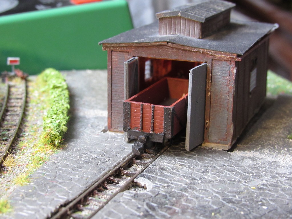

Грузовой вагон заходит
И пассажирский проходит
Извините - немного не то  :thinking:. Вот теперь, наверное, правильно:

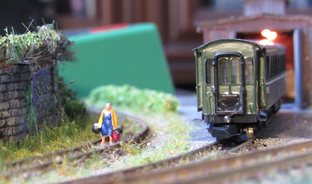

Пока гонял паровозик и вагончики обнаружил еще одну проблему, которую я сам себе создал. Чтобы показать, что пути почти заброшены я посадил траву. Но паровозик и вагончики оказались настолько легкими, что они подпрыгивали как на кочках
Бабушки по путям ходят, а вагоны - нет
Так что пару следующих дней я буду работать маникюрными ножницами и двойной шкуркой, чтобы убрать траву от рельс.

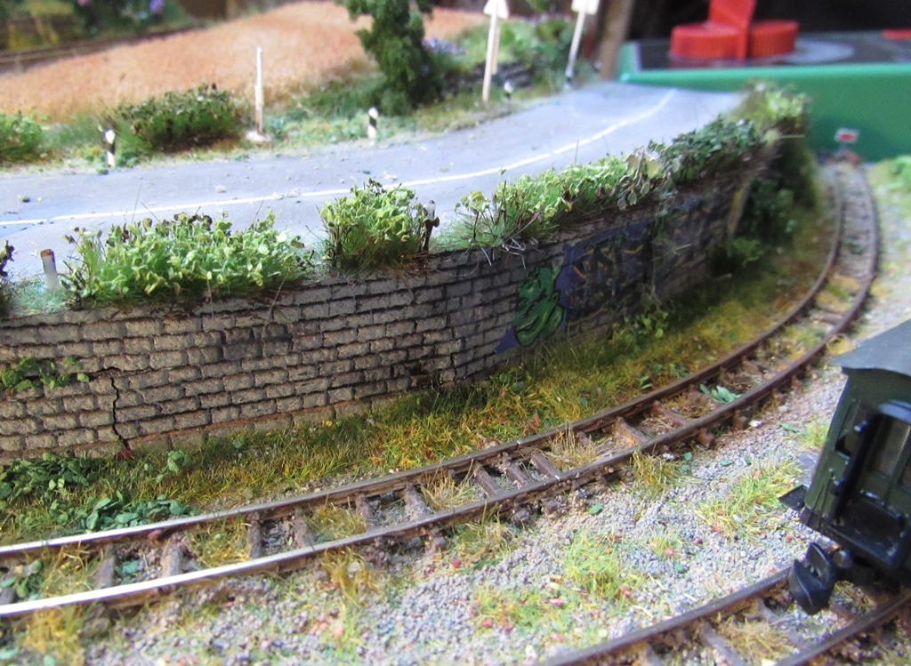

Подпорную стену у меня разрисовали "вандалы" :)
Очень хорошо пошла алюминиевая пудра: "подпудренные" кирпичи и камни выглядят влажными.

« Ответ #126 : 17 Сентября 2019, 20:11:24 »
Володь, классно! Ты большой молодец!
Только вот графити на стене...на мой взгляд не очень вписывается, нет?
Саня, а я пока не знаю - графити хорошо или плохо. Надо посмотреть, когда закончу деталировку всего участка депо.
Мне хотелось показать некую заброшенность именно этого участка - чтобы он смотрелся контрастом с ухоженным депо. И еще будет свалка за домом... или не свалка, а опять заброшенность.
И еще: уж слишком большая поверхность стены была без всего. Растительность я поместил (в кадр не попало).
Посмотрим.

« Ответ #130 : 17 Сентября 2019, 22:39:57 »
А, я просто думал, у тебя ранние эпохи, а графити современно выглядит... так то ничего))  ;D

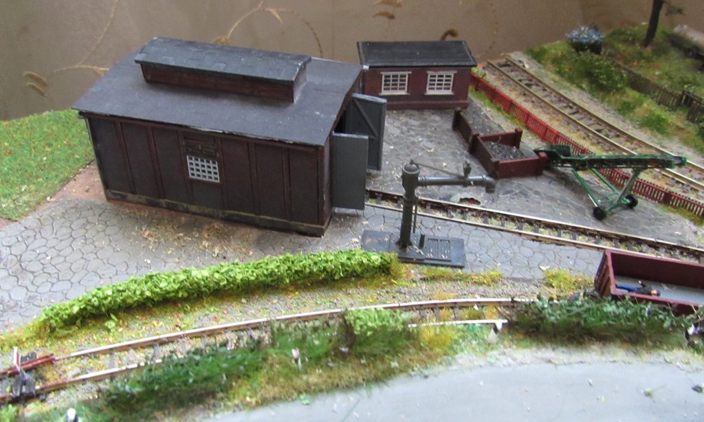

Перед зданием депо путь пересекает тщательно замощённую площадку. Планируете ли Вы на этом отрезке как-нибудь закрыть шпалы и середину пространства между рельсами?
  • Сообщений: 939
  • Репутация: +228/-0
Re: Модульный макет
« Ответ #133 : 18 Сентября 2019, 21:37:59 »
Сергей, огромное спасибо!
И за Вашу помощь по узкоколейке и подбору вагонов. И наблюдательность  :friends:
По последним фото:

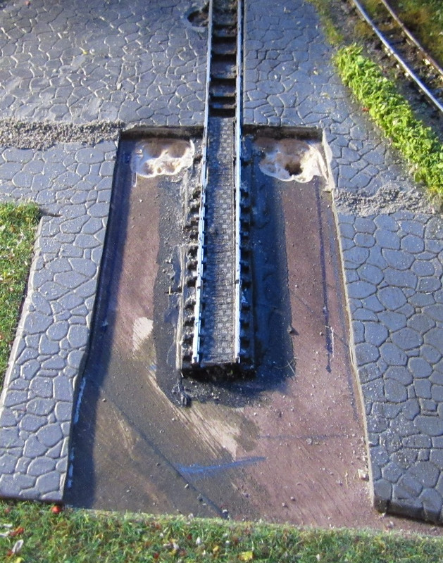

Да, планирую. Я подобрал около 50-60 фотографий "морды" депо, чтобы понять, что можно сделать перед воротами и рядом с ним и как поставить водяной кран и углезагрузку.
Проблема в том, что Z-ка со своей 6,5мм колеей дает очень мало возможностей что-то нормальное сделать.
Если закрыть шпалы и оставить для колес по 1,5мм с каждой стороны, то получается куцее шпальное перекрытие. Оно не будет выглядеть им. Поэтому надо сделать какую-то "визуалку", чтобы визуально эти пазы смотрелось меньше.
Или не устанавливать перекрытие, а найти решение из фотографий реальных депо и обыграть как у них.
Это я и называю детализацией.
И у меня получается глухой угол между здание депо и будущим зданием водонапорной башни. Его как-то тоже придется обыгрывать.
Мне очень нравится фотография российской водонапорной башни и здания депо и куча дров вдоль путей. Но здесь, наверное, это не будет смотреться - просто будет несовмещение стилей.
Так что подумать есть над чем.  :)
Re: Модульный макет
« Ответ #134 : 18 Сентября 2019, 22:08:21 »
Понимаю, что это непросто, потому и спросил. Не пытаясь давать Вам советы, просто хочу проверить своё видение возможного решения.
Как вариант: накрыть межрельсовое заподлицо с верхом шпал (т.е. ниже УГР, чтобы реборды не цепляли) и закамуфлировать под грязный песок, крошку или очень мелкий гравий. Будет выглядеть, как "канавка", но всё же не так "притягивать глаз", как шпальные ящики.
