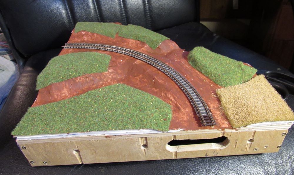

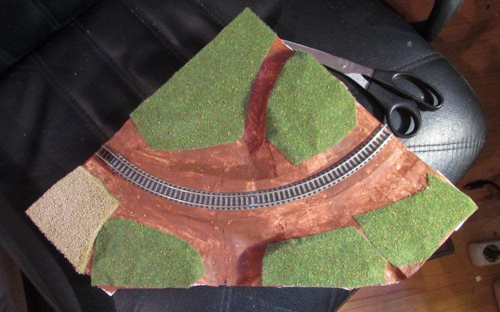

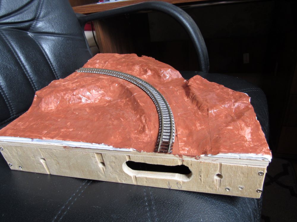

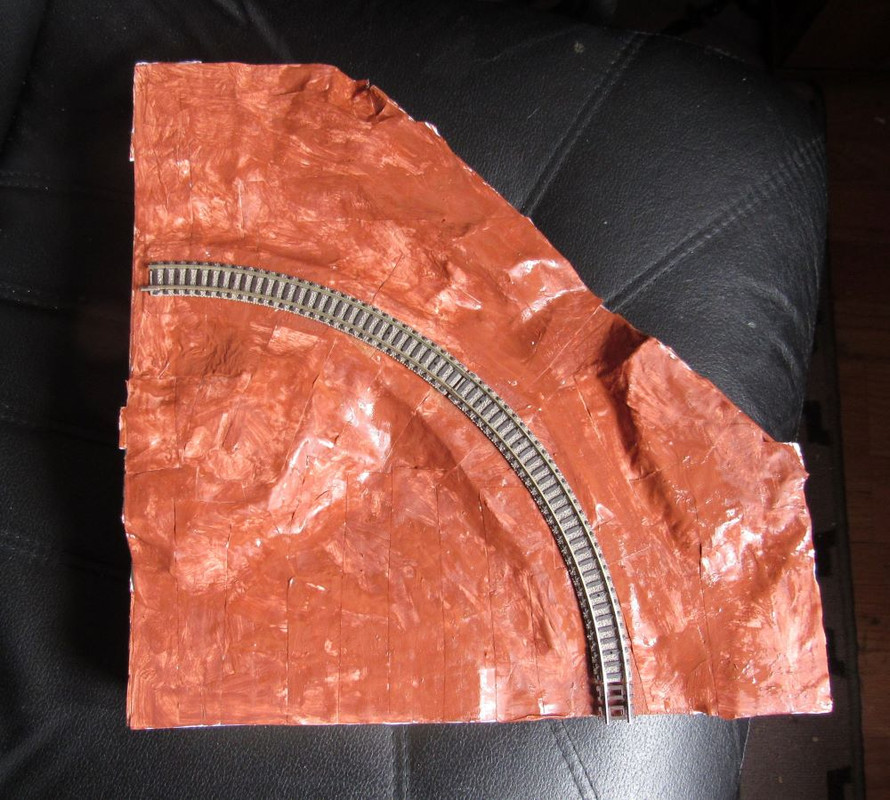

« Ответ #214 : 31 Мая 2020, 21:59:15 »
Итак, положено 3-4 слоя бумажных полосок на ПВА и покрашен коричневой краской (Краска блестит, потому что еще не высохла).
Крашу для того, что если я пропущу где траву, чтобы была видна коричневая земля, а не белая бумага.
Рельсы пока не закреплены, а даны для ориентирования.
Снимки были сделаны сегодня днем.
И сегодня вечером я наклеил бумажную траву-основу, там, где у меня будет лес, и продолжение поля.
Для меня важно, чтобы трава не блестела при вспышках от фотоаппарата, поэтому я использую только те основы и волокна, которые я уже проверил на своем опыте.
К сожалению, у меня был опыт, когда я загубил целый модуль, применив волокна для травы, которые блестели на свету, при вспышке - пластмассовость была запредельной и переделать это было уже нельзя - и труда было немало вложено и переделать было труднее, чем сделать новый
