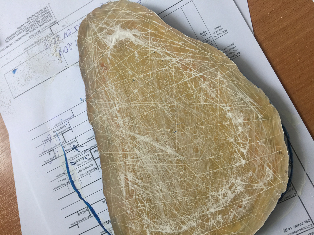

Вот мой каток из эпоксидки и затирки из пастели)))))))))))
Трудно достать ваши расходники))

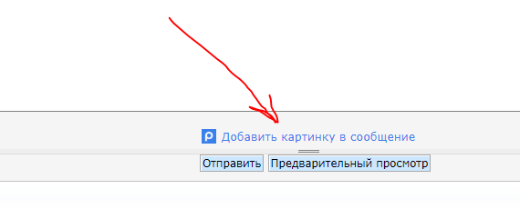

Екатерина, для вставки картинок пользуйтесь вот такой кнопкой, пожалуйста!

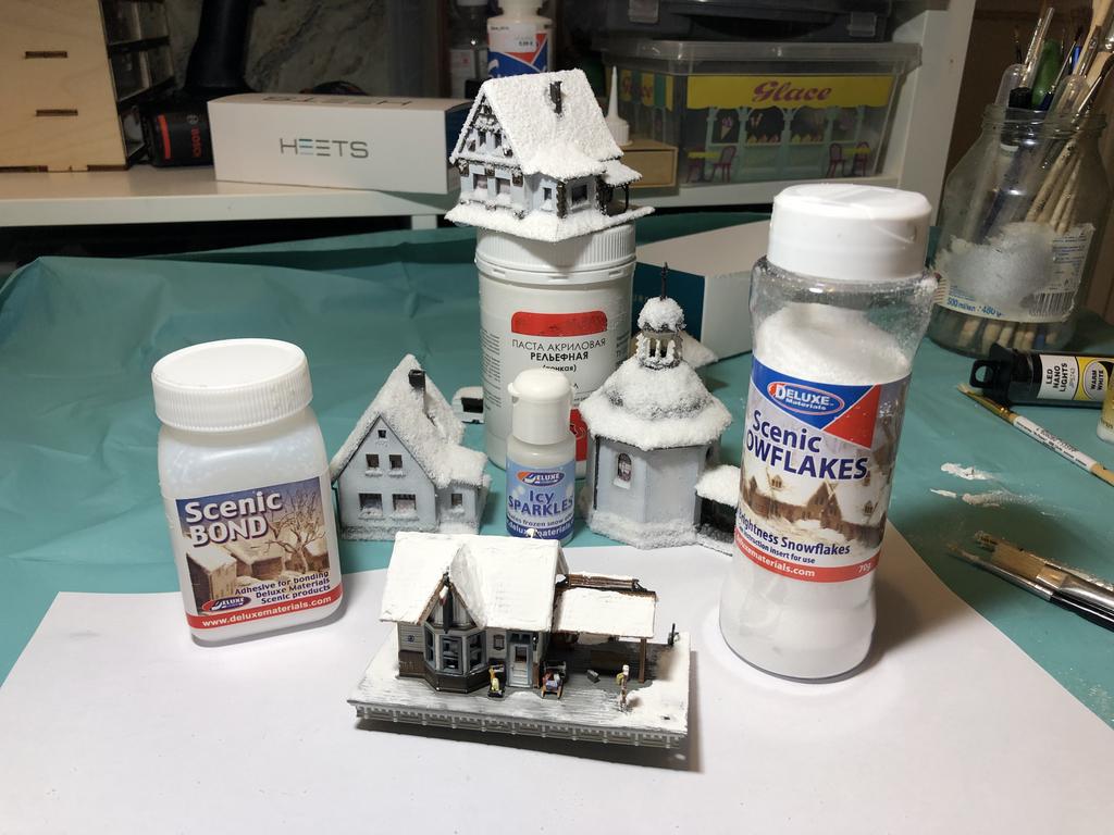

Продолжаем...
Акриловая рельефная паста не очень нравится, трескается, но имитировать свежий снег на крышах сойдет. Попробовал клей Scenic Bond от Deluxe materials, достаточно жидкий, текучий, но тонкий слой снега держит не плохо. Полностью не высыхает, остается липким, есть в этом свои плюсы, флок, листва или снег должны неплохо держаться. Но и пыль тоже. Поэтому на нем держится только первый слой снега. А после всех слоев снега, распыляю изопропиловый спирт и разведенный с водой и фейри ПВА. Он высыхает полностью. Главное, на распыленный ПВА насыпать еще снежок тонким слоем, чтобы минимизировать усадку и эффект комкования.
И... так жалко состаренные крыши)))

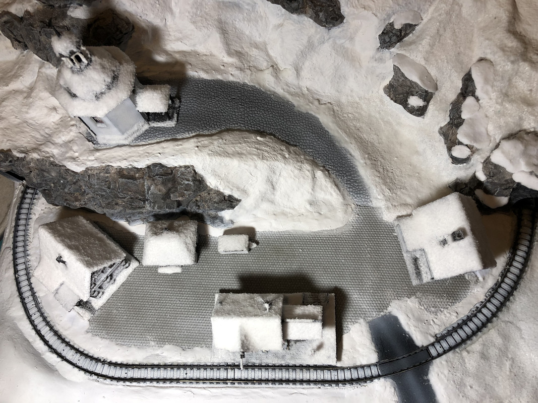

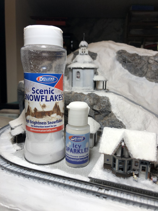

С домиками почти закончил, осталось только сосуль наделать и электричество провести. Дело идет к засыпке снегом ландшафта.

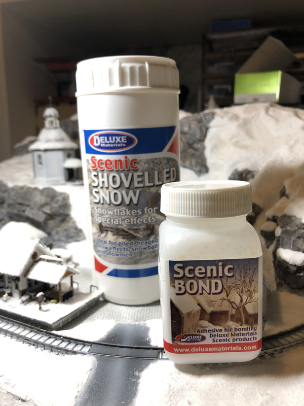

Сугробы и прочие снеговики неплохо можно лепить из смеси этих двух химикалиев. Этот снег очень напоминает муку или крахмал. При смешивании с клеем образует пластичную массу, похожую на оносительно хрупкий пластилин, хорошо размазывается. После высыхания не трескается и остается немного пластичным. Вроде как можно лепить достаточно объемные и высокие сугробы. Хочу попробовать смешать с обычным ПВА, посмотреть, сохранятся ли свойства.

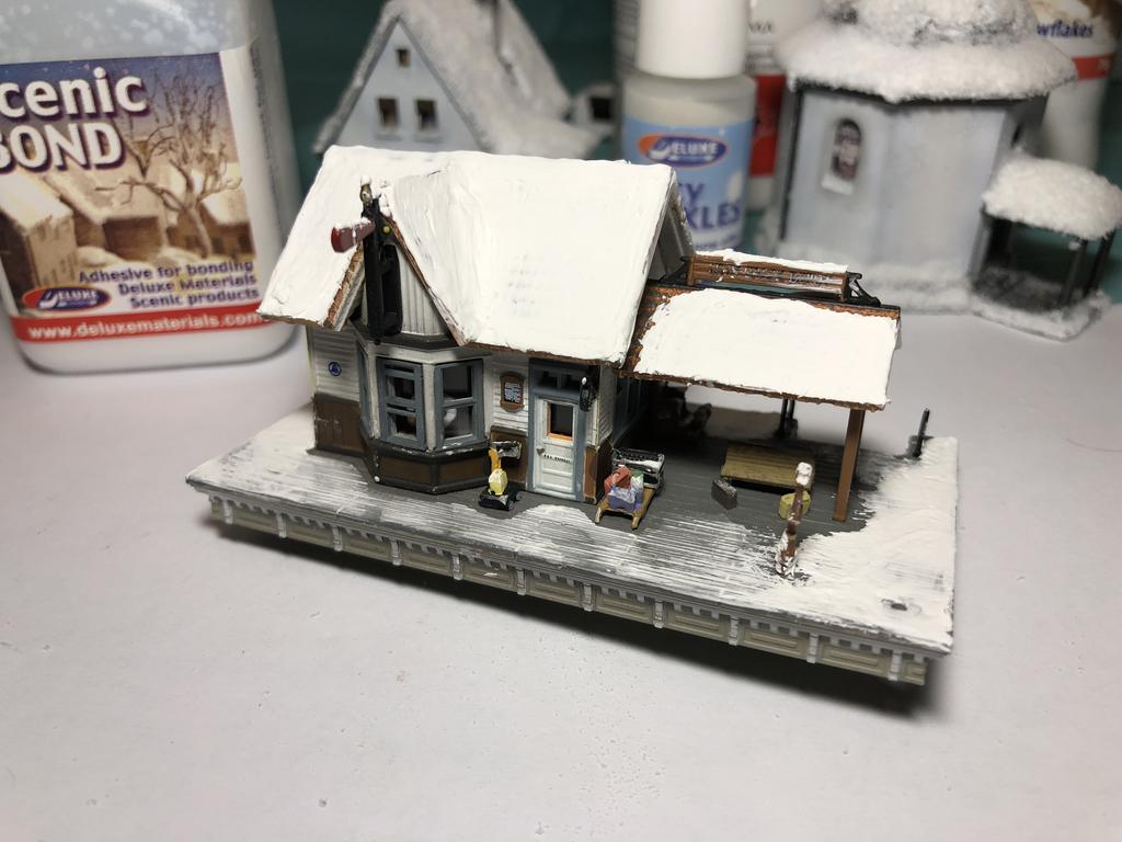

А для имитации свежевыпавшего искрящегося снега буду использовать вот это, как использовал уже на домиках.
